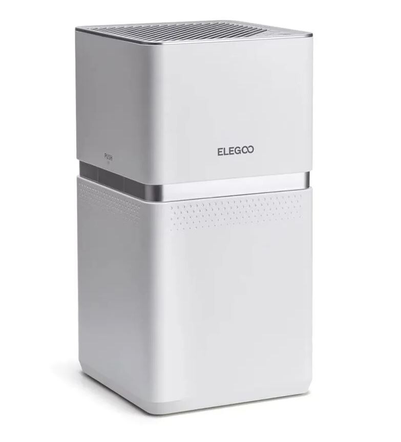

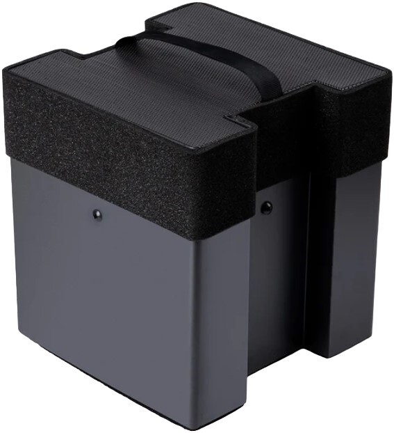

Изучив предложения на рынке, без учета дорогостоящих промышленных установок, мне понравилось красивое решение от elegoo mars mate. Если печатать часто, то картриджа хватает на месяца 2.
Elegoo mars mate. "Невидимый розовый единорог".

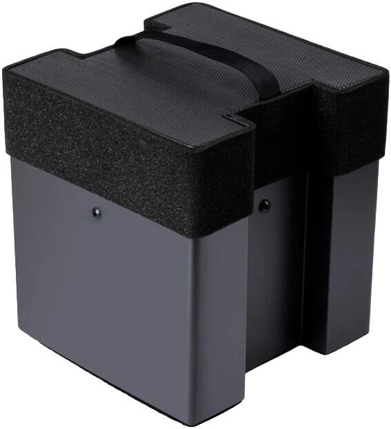

Но купить этот фильтр почти невозможно, потому что их очень мало в продаже. И цены варьируются от 18 до 50К деревянных за штуку. (что мне кажется дох..фига), и цена самого сменного картриджа с дизайном: "Извините, я сбежал с прекрасного зумерского кирпичного завода", составляет +/- 8000 рублей. Я счел это сомнительным удовольствием. Учитывая тот факт, что в России можно на оптовке купить мешок активированного угля 25кг нужной фракции по цене 5000р.
Сменный картридж.

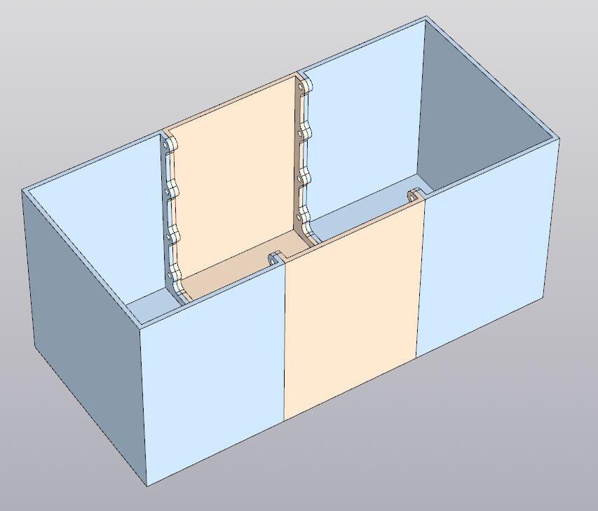

Сначала я пытался придумать что-то такое же "кубиковатое", что можно было бы распечатать на моем фотополимернике:
Вариант "окирпиченного" фильтра.
Но мне не понравилась идея в функциональности, да и не слишком это по DIY-ному. Как-то надо делать потом еще крышку, фланцы городить и тп. вообщем гемор, и вдохновляться оригиналом не всегда есть хорошая идея.И тут как-то мое внимание привлекли канализационные трубы от гидропоники, которые лежали на балконе.

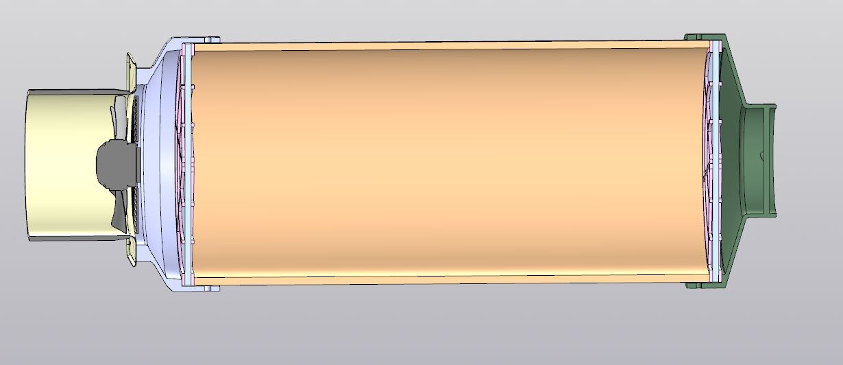

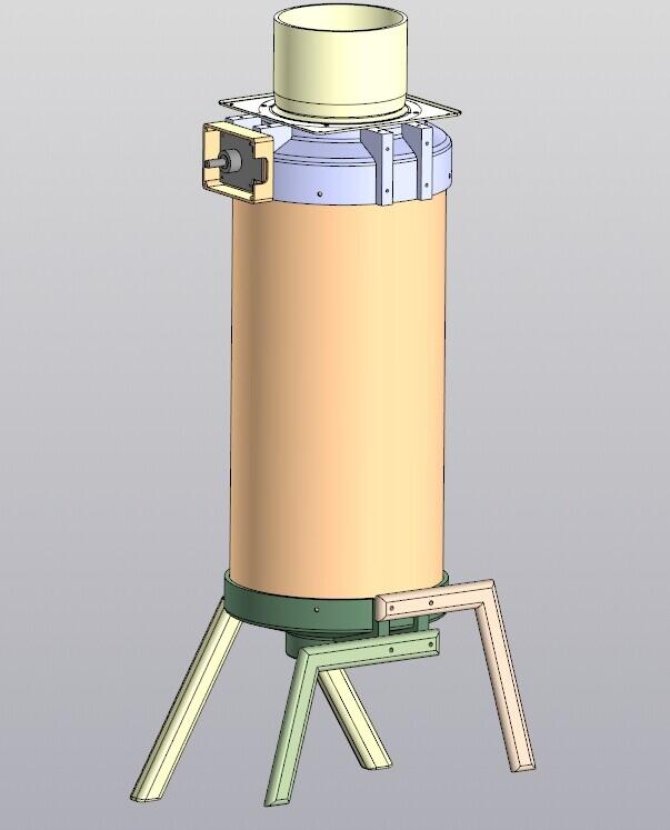

Сечение фильтра. Труба d160 мм и длиной 340 мм, это как раз объем 6 литров. Габаритные размеры по фланцам 422х170x170 мм.

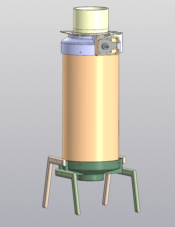

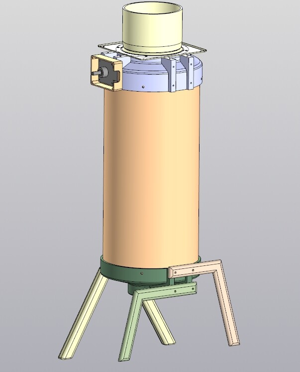

Между двумя сеточками зажимается отрезаемый фильтр пылесоса 4мм, на всякий случай, чтобы мелкая фракция или пыль улавливались им. Так же это не даст активированному углю высыпаться из емкости. Фланец с одной стороны прижимает сетки и фильтр к торцу трубы, и фиксируется к трубе на 4 небольших самонарезных винта. Таким образом фланец плотно зажимает сеточки. Фильтр может быть установлен вертикально или горизонтально, в зависимости от того, сколько места у вас есть. Я думаю, вы также могли бы предложить различные настенные крепления и различные варианты ножек.
Фильтр в вертикальном положении.
Еще вариант фильтра в вертикальном положении.

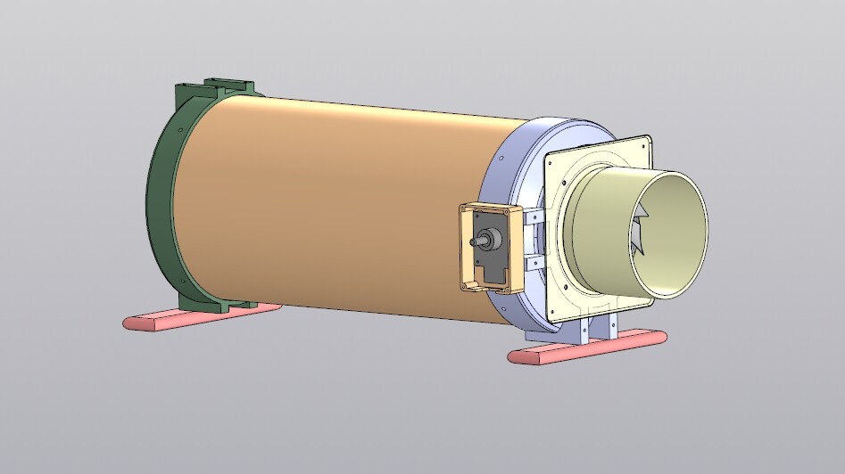

Фильтр в горизонтальном положении.
Канализационная труба дает возможность достаточно просто увеличить или уменьшить объем фильтра по желанию. Все можно рассчитать по формуле объема цилиндра. Мой друг из Тюмени напечатал на fdm 3d-принтере и отправил мне все необходимые детали. За что я ему очень признателен. Фильтр дает гибкую возможность его установки.
Что было приобретено: 1 метр канализационной трубы диаметром 160 мм, простой регулятор скорости вытяжки на озон, вытяжку диаметром 100 мм на 150 куб.м/час, 8л активированного угля марки АР-В по ГОСТ, фильтр для пылесоса.
Более подробно о сборке и компонентах я расскажу во второй части. А пока хотелось бы прочитать ваше мнение по поводу данного фильтра.
