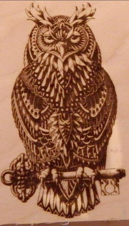

В общем глянул в вопросах и ответах, люди пытаются приспособить свой 3D принтер для выжигания. Но его программное явно не приспособлено для таких целей. Да и УП готовить будет проблематично.
Есть отличная бесплатная программа LaserGRBL.
В ней вы можете что хочешь делать, по управлению лазером. А самое главное качественно выжигать.
Вы скажите, ну и как это сделать? Да очень просто, нам нужен 3D принтер и 2 шаговых Х и Y. К ним дополнительные кабеля, купить или распаять.
Ну и электронику собрать и прошить на GRBL. И всё не так уж и сложно, да по деньгам не дорого. Судя по тому какие вы дорогие и мощные лазеры покупаете. По ним правда отдельная тема.
Всего делов то. Отключить пару кабелей на шаговых которые на вашем 3D принтере и к ним подключить GRBL электронику. И выжигайте на здоровье, что хотите.
Там в софте очень просто, берете любую картинку растр из Инет подогнали тут же в программе нужные вам размеры, положили фанерку, луч на начальную точку на ней и запускаете процесс выжигания.
В общем кто загорелся таким вариантом, обращайтесь помогу. А то сил нет смотреть на ваш мучения. ;)
