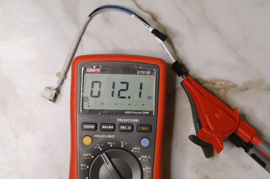

Захотелось чего-нибудь свежего для Вороны. Решил попробовать керамический термоблок с нагревателем. А так как непонятно было влезет привычный PT1000 картридж в него или нет, было решено заказать с уже интегрированным.
Размеры уже потом посмотрел, как получил, по факту отверстие 3 мм в верхней пластине.
Весь набор на фото - Нагреватель с проводами, чехол силиконовый, колодка на 2 пина и 3 контакта, стяжка и 3 резистора на 1 КОм.
Термоусадка с напечатанной маркировкой. Molex microfit, который без переделок и обжимок встает на голову вороне, длины проводов хватает для Afterburner-а.
Пластинка для защиты от излома проводов в местах пайки прикручена винтиком.
PT1000 сделан в виде чипа, без гильзы, просто вставляется в отверстие в блоке и все. Внутри оплетки припаян тем же припоем, что и провода к термоблоку.
Сопротивление итоговое - 12 Ом, т.е. мощность при 24В питании 48 Вт. Так, что обещанные 57 Вт и 10 Ом оказались не очень правдивыми.
