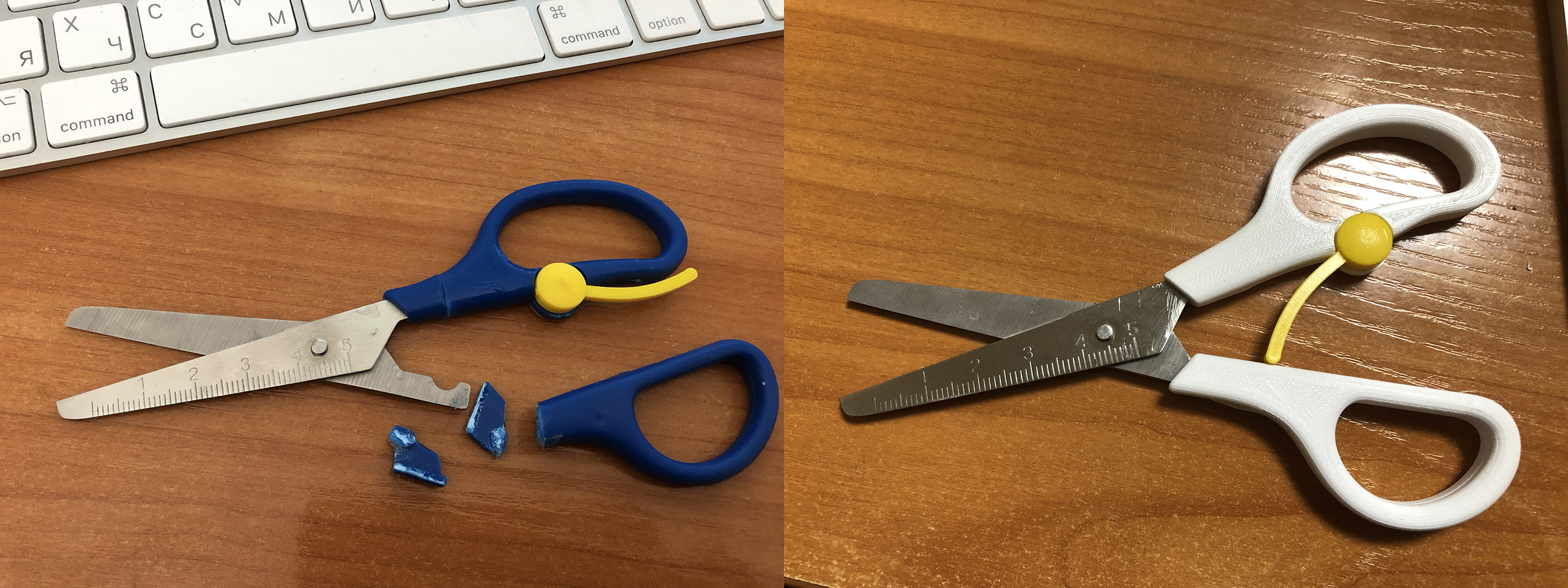

У сына сломались ножницы, уже было собрался выбросить, но подумав о том, что в нашем магазине качественнее точно не купишь, либо вообще не купишь, решил повременить с утилизацией. Выбросить никогда не поздно. Задача представлялась весьма простой: замоделить половинки каждого кольца ножниц, напечатать и склеить. Но где-то, что-то пошло не так…
План А (неудачный).

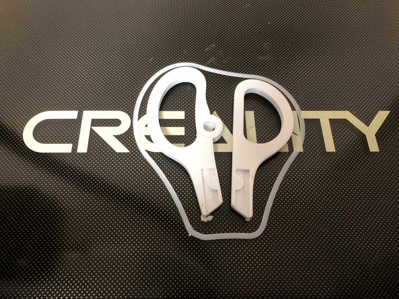

Произвожу разборку, фотографирую, замеряю.Моделирую, во Fusion 360, с мыслями о том что все легко получится, упускаю что посадочное место под пружину (желтая на фото выше), недоделал, спешка и невнимательность – зло!Посадочные места под сами лезвия в моделях сделал без припуска, тоже из-за слишком легкомысленного отношения к такому серьезному проекту :). Пришлось вооружаться паяльником и вплавлять метал в пластик. Затем оказалось, что в те отверстия которые я 'предусмотрел' для точного позиционирования половинок относительно друг друга при помощи отрезков филамента, тоже сделаны без припуска, а супер-клей, вообще не супер.. Включаю паяльник, с мыслями о том, что все спаяю меж собой с присадкой в виде поддержек и прочих отходов из того же PLA+, доработаю напильником, наждачкой и будет конфетка.. Ну вы наверное догадались, что в итоге получилось? Вот это..План Б (дерзкий)
Справившись с очередным приступом желания выбросить этот хлам, задумался о других вариантах соединить половинки колец, предварительно исправив у модели посадочное место под пружину. Все они сводились к нагреву двух половинок с последующим совмещением их под давлением, но простого и рабочего способа не придумал.

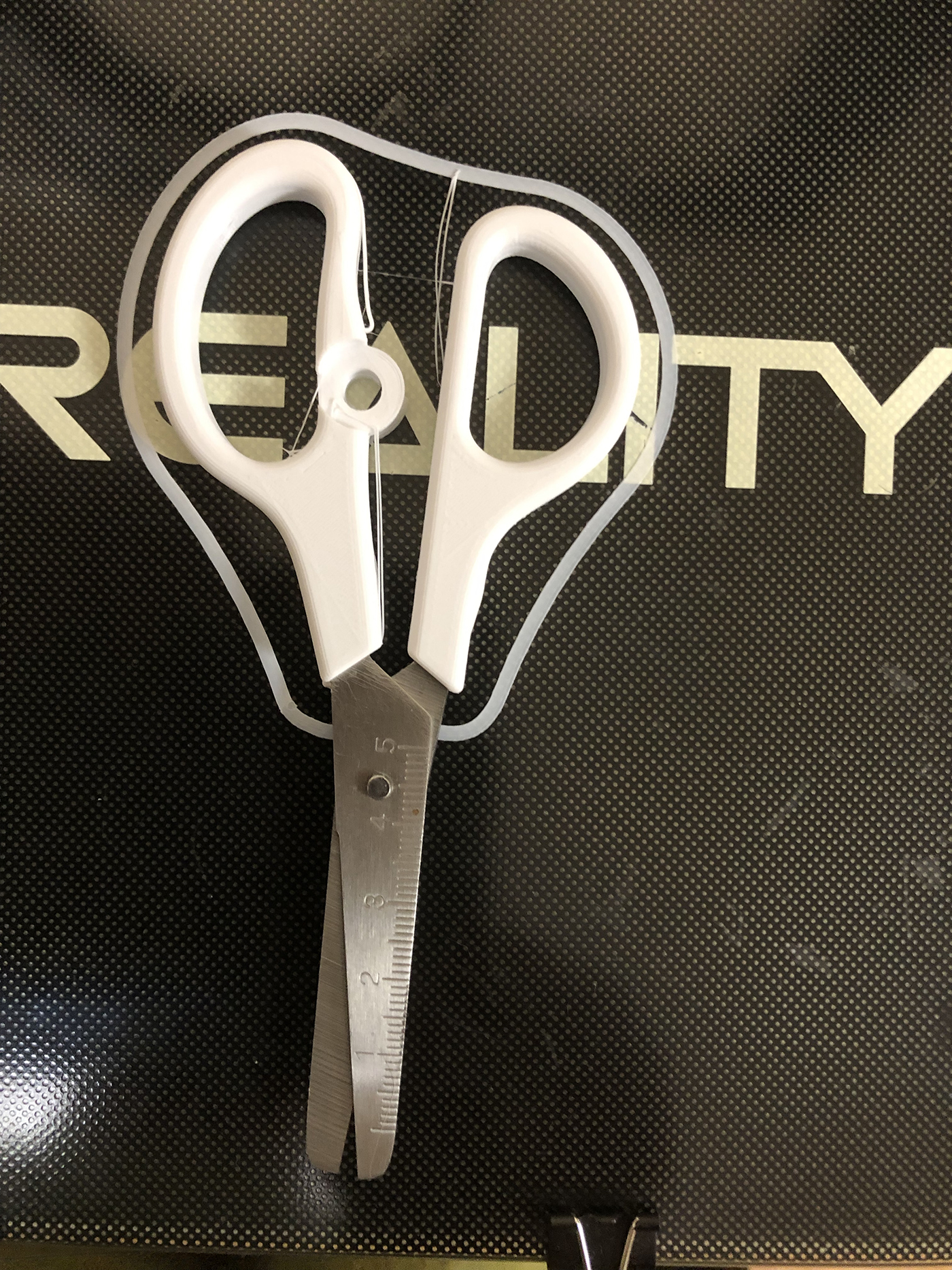

Решение все же пришло для меня, неожиданное, но многообещающее – собрать модели половинок в единые части, расположить их согласно тому, как они должны быть расположены на лезвиях ножниц относительно друг-друга. И во время печати как-то быстренько поместить их в нужный момент на нужное место, а принтер их запечатает..
Порывшись в настройках Cura нашел раздел правки g-кода, а внем скрипт Pause at height, по названию то ,что нужно, настроил относительно данной модели, пауза после 47 слоя, с откатом головки в 0, и протяжкой филамента перед возобновлением печати рекомендованные 128 мм, не знаю нужно ли столько много и нужно ли вообще, но поставил.. Вот такие настройки.В итоге принтер допечатал до нужного места и отправил сопло домой. Вооружаюсь паяльником, вплавляю лезвия на место.Жму Resume и убавляю скорость до 40%, на всякий случай. Конечно во время установки лезвий, стол немного сместился, хотя я старался его не двигать. А принтер выдавив немного филамента поехал печатать оттуда, где в тот момент находилась печатающая головка. Мне представлялось, что он должен перед печатью снова встать на 0 и только после продолжить печать. Хорошо, что скорость была низкой, а 'промах' принтера был замечен. Принял попытку исправить ситуацию, Пауза > Головку домой > Возобновление печати. На фотографии виден результат того, что часть слоя у одной детали была не напечатана и следующий слой получился с торчащими нитями. Вернул скорость на 100%. Ну а дальше без происшествий.Убрал поддержки, обрезал все что торчало кусачками, результат.Итого.
Технология годная, простая, не ко всем объектам можно применить, но для плоских самое то. Без заморочек со склеиванием/паянием и внешний вид не страдает.
