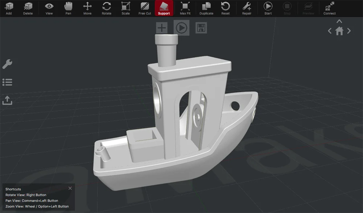

Программное обеспечение ideaMaker
Raise3D Pro2 Plus - лучший крупноформатный 3D-принтер: обзор от all3dp.com
Raise3D использует специальное программное обеспечение для управления устройством и для слайсинга моделей. Программа ideaMaker доступна для Windows, Mac и Linux и она производит впечатление хорошо отлаженного и толкового ПО. В то время как многие специальные программы для слайсинга не могут сравниться с всегда доступной и свободно распространяемой Cura или с профессиональными 3D-слайсерами, такими как Simplify3D, ideaMaker представляет собой надежную и эффективную «рабочую лошадку». Она быстрая, отзывчивая и содержит все функции и возможности, которые вы только можете ожидать.
У ideaMaker можно выделить следующие сильные стороны:
  • Удобство: прежде всего, программой невероятно удобно пользоваться. Вам не нужно погружаться в меню какого-то другого подменю, чтобы попасть в нужный раздел. Все расположено четко и (почти всегда) логично. Вы можете вполне очевидным образом перейти к более глубоким настройкам, при этом продвинутые опции легко находимы, но скрыты от просмотра во время печати.
  • Правильные инструменты: программа предоставляет инструменты и информацию, которые нужны профессионалам. Файл STL получается водопроницаемым? Просто восстановите пропущенные линии сетки в ideaMaker и не нужно искать дополнительные программы. Хотите понять, сколько будет стоить модель и сколько материала понадобится? Получите эту информацию одним кликом. Желаете изменить температуру для удобства вашей работы – вы можете легко это сделать. Что бы это ни было – использование материалов, шаблоны настроек слайсинга, гранулярные структуры поддержек или специальные настройки G Code: все это настраивается в ideaMaker, хотя большая часть опций скрыта с панели, чтобы сохранить удобство пользователя.
  • Очереди печати: в то время как пользователи потребительских принтеров привыкли возиться с SD-картами и USB-накопителями, от такого устройства как Raise3D Pro 2 Plus следует ожидать большего. После того, как выполнен слайсинг, вы посылаете модель через Wi-Fi в 6-гигабайтную память принтера и запускаете печать. Если хотите, можно запустить печать прямо из ideaMaker. Также вы можете печатать проекты, сохраненные непосредственно в памяти принтера. К таким возможностям быстро привыкаешь. Также доступно управление очередью заданий на печать.
  • Профессиональный слайсинг: когда вы помещаете на одну платформу несколько моделей, большинство слайсеров не умеют их нормально разделять. Они рассчитывают самый краткий путь. Это может приводить к неравномерности и провисанию между частями, а также ухудшать результат в целом. Но ideaMaker печатает части последовательно, одна за другой, слой за слоем. В целом это дает лучший результат с меньшей необходимостью постобработки.

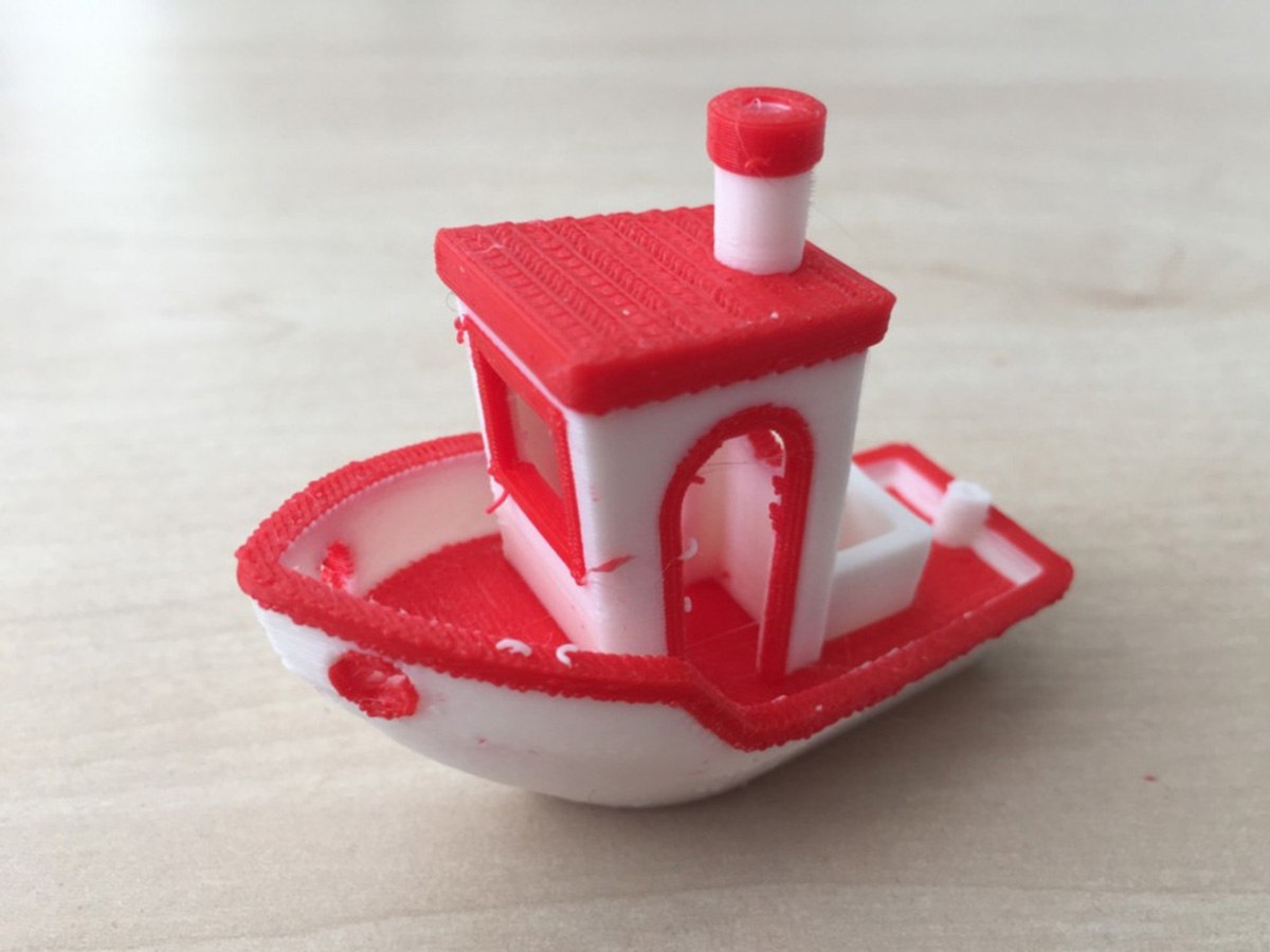

Тест 2: Benchy
Визуально тест Benchy прошел очень хорошо. ideaMaker выполнил слайсинг с некоторыми видимыми артефактами вокруг перил, но в остальном все было отлично.
Тест Benchy с двумя материалами прошел уверенно, с некоторыми потерями цвета, минимальным провисанием и несколько повышенной пикселизацией вокруг поверхностей. В целом мы получили хорошие или средние результаты в данном тесте.
