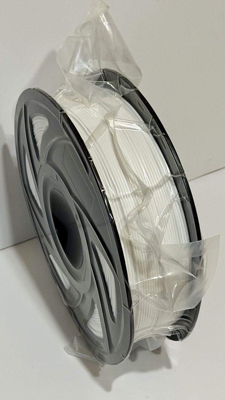

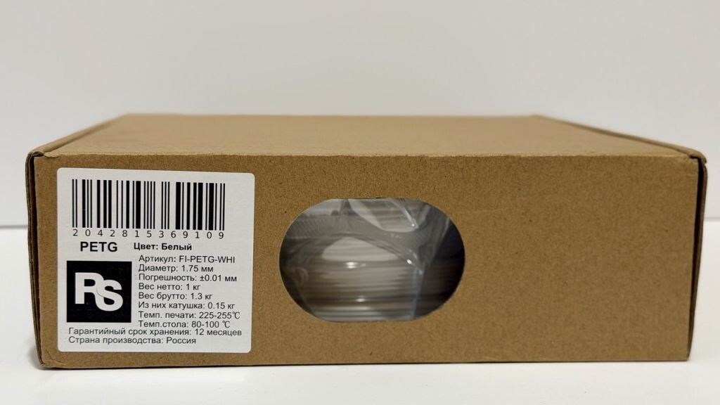

Коробка стандартная, картонная, без излишеств. Большое смотровое окно.

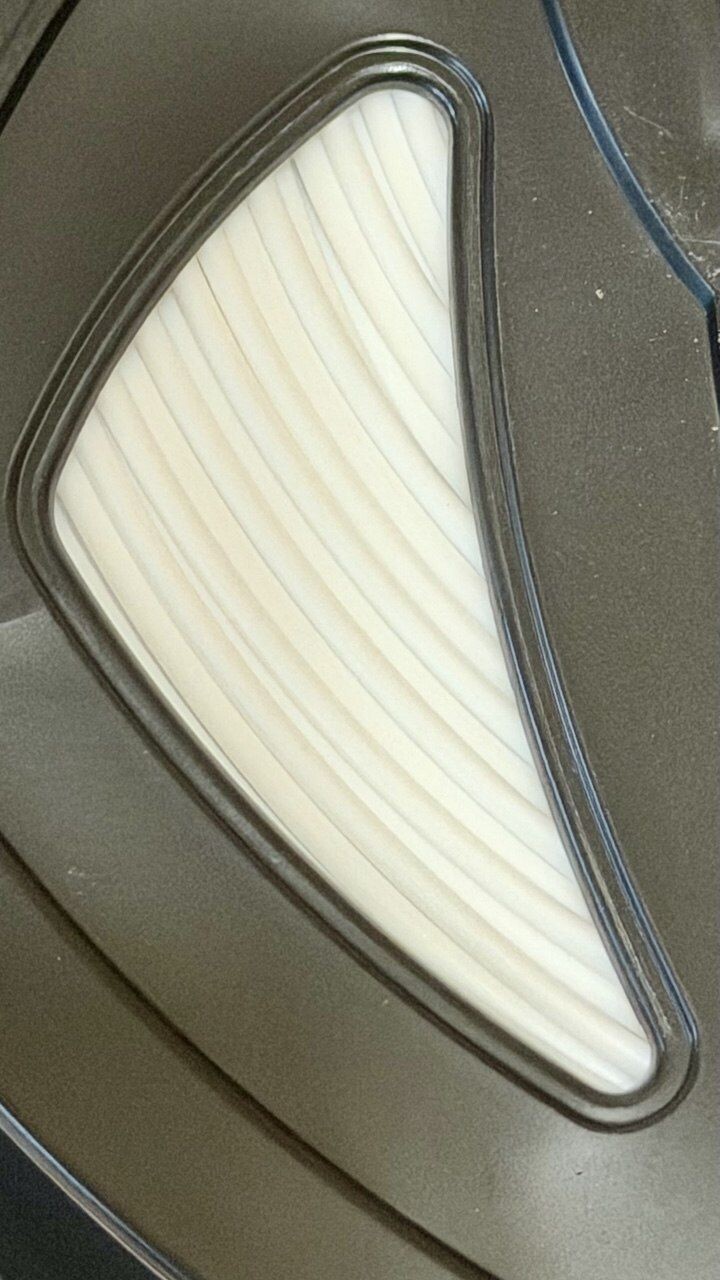

Российский PETG, который дерзко конкурирует с западными аналогам: От распаковки до готовой детали Но внутри всё серьезно: пластик намотан на качественную катушку и герметично запаян в вакуум, а вот силикагеля нет.Российский PETG, который дерзко конкурирует с западными аналогам: От распаковки до готовой деталиРоссийский PETG, который дерзко конкурирует с западными аналогам: От распаковки до готовой детали Российский PETG, который дерзко конкурирует с западными аналогам: От распаковки до готовой деталиВлага - главный враг PETG, и здесь производитель почему то решил экономить.
Что порадовало:

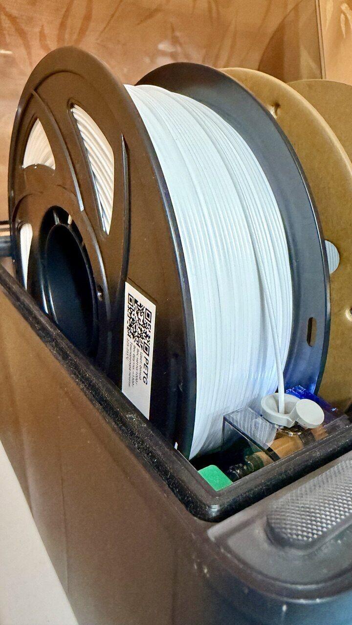

Информативность. На этикетке всё прозрачно: диаметр 1.75 мм, допуски, QR-код с сайтом производителя на катушке. Приятно видеть русский язык и честные параметры. Однако нет больше части нужных параметров, как то: дата выпуска, производитель, торговая марка. Я так и не понял как называется данный бренд.Российский PETG, который дерзко конкурирует с западными аналогам: От распаковки до готовой детали
Намотка - моё почтение. Российский PETG, который дерзко конкурирует с западными аналогам: От распаковки до готовой деталиКогда распаковал, даже улыбнулся. Виток к витку, нить не пушится и не перехлестывается. Это критично, если вы ставите долгую печать на ночь - риск проснуться и увидеть "макароновое гнездо" вместо детали минимален. Катушка отлично поместилась в АМС Бамбулаба.Российский PETG, который дерзко конкурирует с западными аналогам: От распаковки до готовой детали

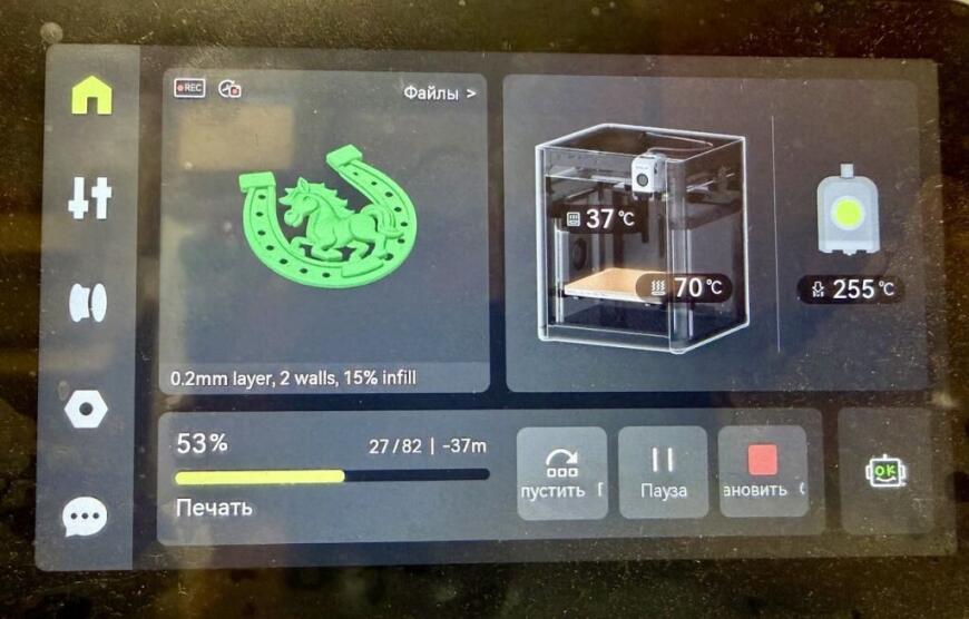

Производитель рекомендует 225–255°C. Я решил не доверять слепо, а проверить на практике, то есть сразу с максимума 255°C и стол на 70°CРоссийский PETG, который дерзко конкурирует с западными аналогам: От распаковки до готовой детали
Мои рабочие параметры:
Температура сопла 255°CТемпература стола 70°C Текстурированная PEI пластина. Адгезия отличнаяОхлаждение 30-50% Чтобы слои были крепче. На "мостах" включал 100%.Скорость Стандарт Не гонитесь за режимами Sport/Ludicrous, если хотите качественную поверхность.

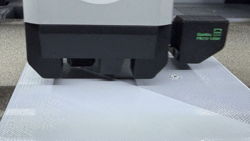

Момент запуска нового материала всегда волнительный, но здесь обошлось без сюрпризов. Нить идет ровно, диаметр стабилен (проверял на глаз и штангенциркулем - провалов нет).
Без "танцев с бубном": Первый слой ложится идеально. Пластик не "стреляет" и не щелкает, что говорит о сухости материала. Однако есть задиры. Российский PETG, который дерзко конкурирует с западными аналогам: От распаковки до готовой деталиРоссийский PETG, который дерзко конкурирует с западными аналогам: От распаковки до готовой детали

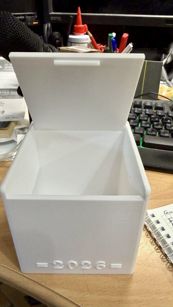

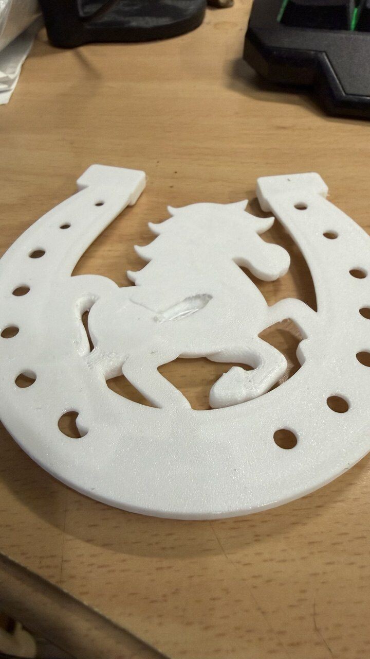

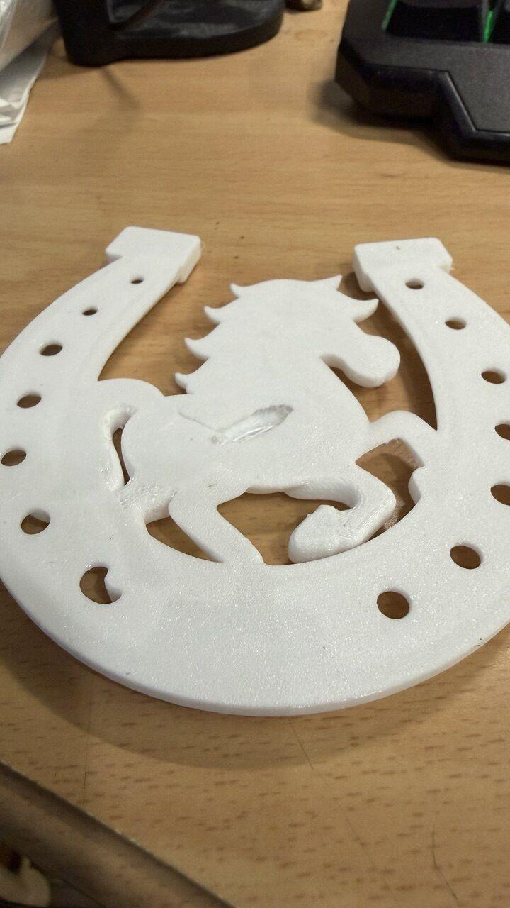

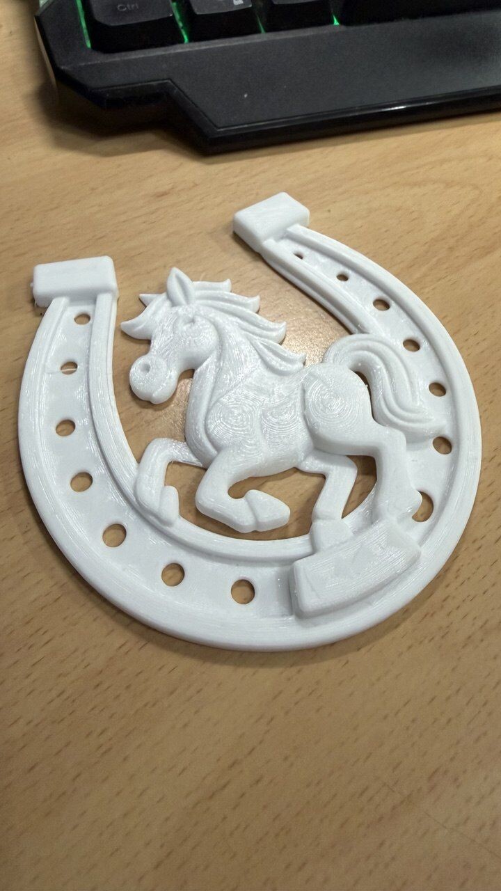

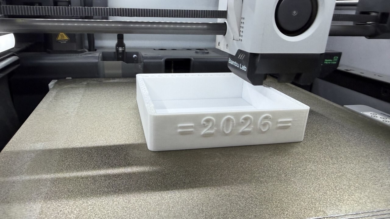

Я распечатал несколько прикладных вещей: короб-органайзер с наложенным в слайсере текстом «=2026=» и декоративную подкову, чтобы проверить мелкие элементы.Российский PETG, который дерзко конкурирует с западными аналогам: От распаковки до готовой деталиРоссийский PETG, который дерзко конкурирует с западными аналогам: От распаковки до готовой детали
Что в итоге:
Геометрия: Усадка минимальная. Коробка с прямыми углами осталась ровной, углы не задрало. Размеры четко совпадают с 3D-моделью.
Поверхность: Получается слегка сатиновой, полуматовой. Слои, конечно, видны, но лежат они очень равномерно.
Главный тест - гибкость. Взял напечатанную подкову и попробовал согнуть. Она гнется, сопротивляется, но не трескает! Это ключевое отличие от хрупкого PLA. Деталь ощущается надежной и упругой.

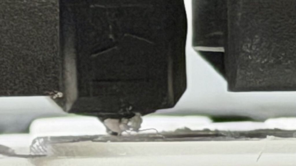

Собирается на кончике сопла. Следить и очищать. Российский PETG, который дерзко конкурирует с западными аналогам: От распаковки до готовой деталиИтог
