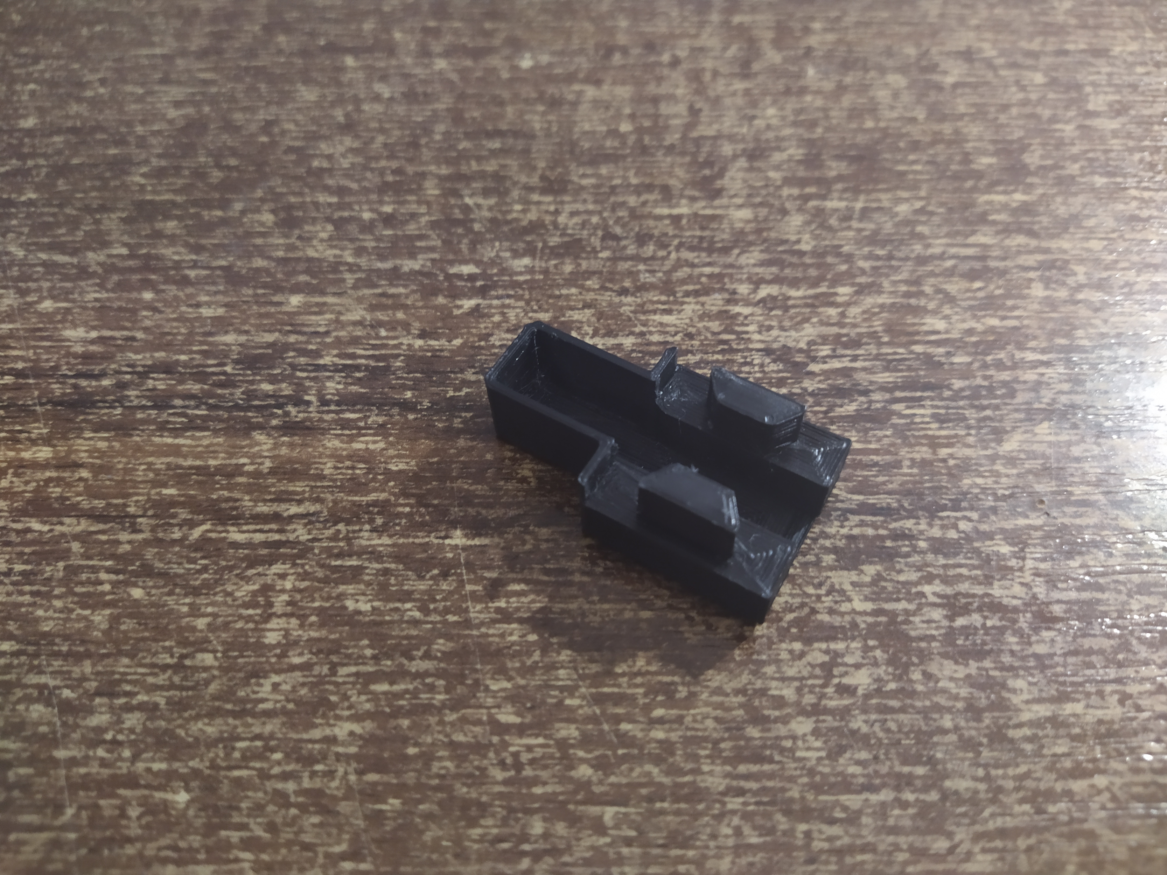

  1. Для начала скачал две модели боковую крышку и саму рейку , рейку печатал из двух частей а затем спаял их( https://www.thingiverse.com/thing:2981368 )LED подсветка для моего Ender 3LED подсветка для моего Ender 3

  4. Также под LM2596 распечатал вот такой корпус  ( https://www.thingiverse.com/thing:3327200 )LED подсветка для моего Ender 3
