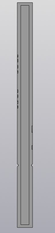

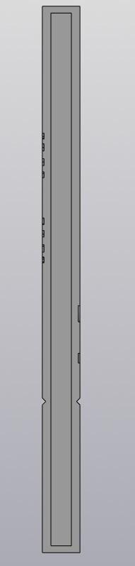

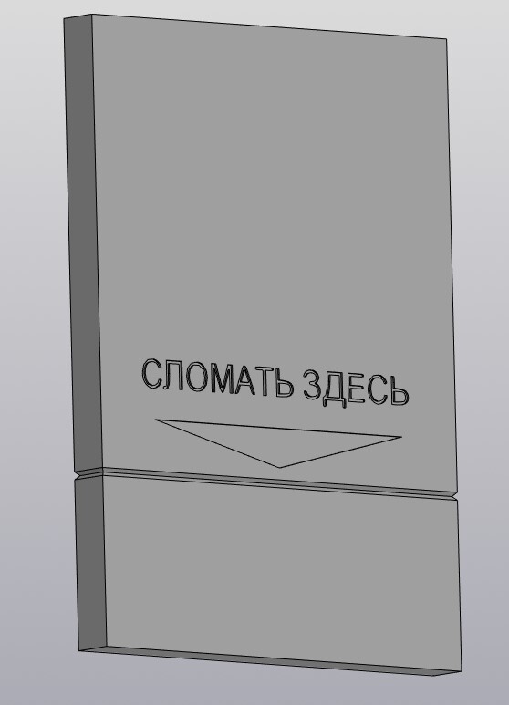

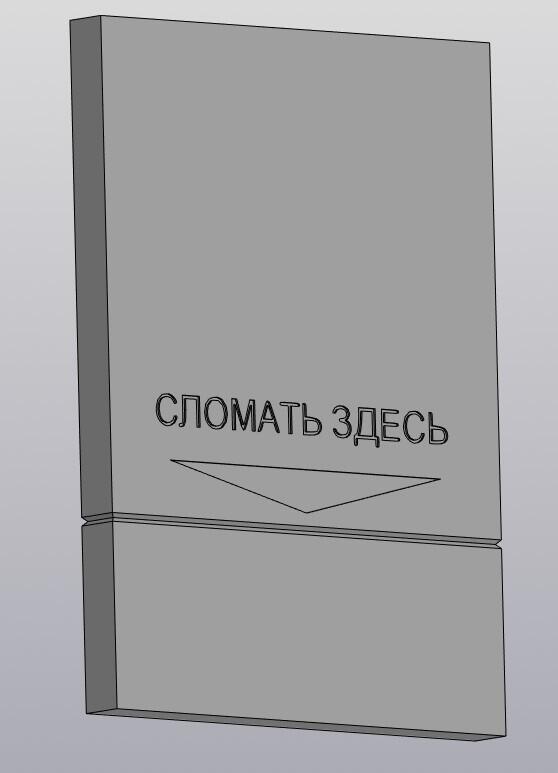

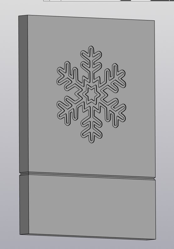

На последний НГ решил извратиться с упаковкой для подарка. Это был сертификат - бумажная карточка. Когда-то еще в детстве видел в каком-то фильме, как одноразовые коды для запуска ракет хранят в одноразовых пеналах, которые надо сломать, чтобы открыть. Решил повторить что-то подобное. Сделал пенал.
Т.е. пенал полностью закрытый. Имеется углубление, чтобы разламывался в нужном месте. Подарок закладывался при печати. Причем как оказалось, у меня почему-то не работает пауза печати как нужно (klipper), точнее не происходит возобновление печати. Пришлось сделать просто G4 P120000 и потом подгадывать момент, чтобы оказаться рядом с принтером.
Человек, которому предназначался подарок, знал, что за подарок, а вот упаковка удивила. По ее словам, разламывается с приятным звуком, похоже на то, как разламывается плитка шоколада.
