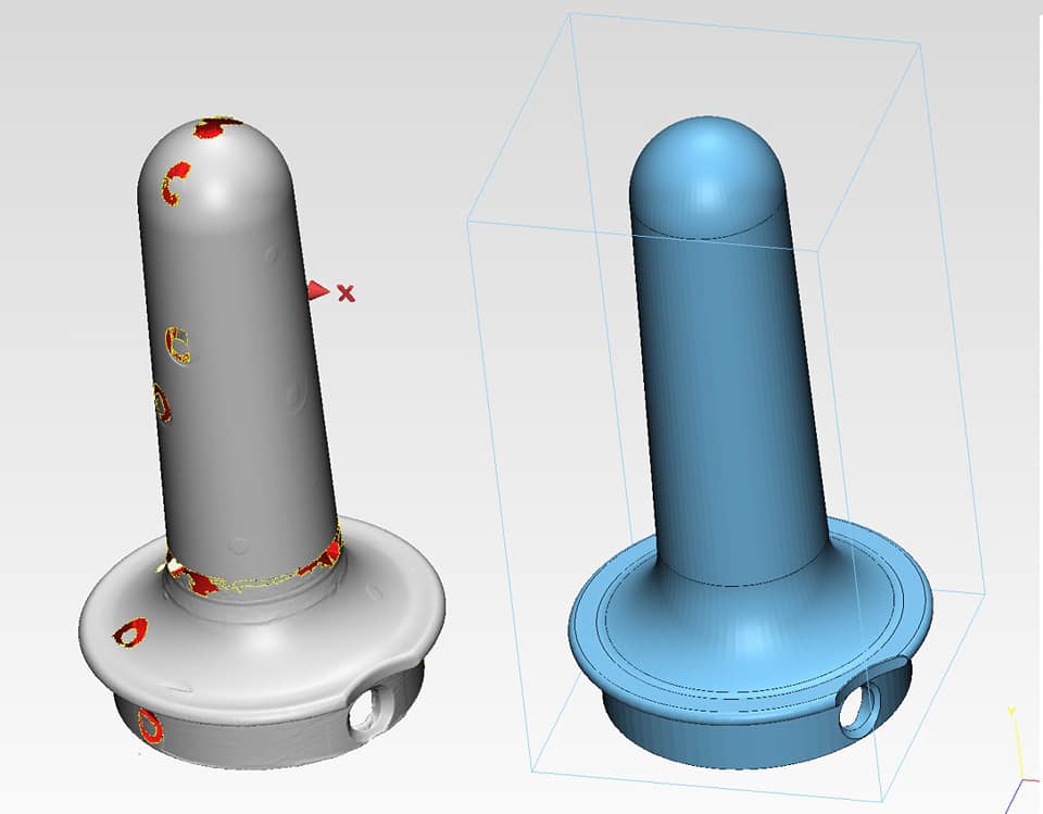

Собственно обратно инженерим! (слева - скан, справа - CAD модель)
Обратная инженерия - разработка ручки для лампы на основе прототипа и ее печать

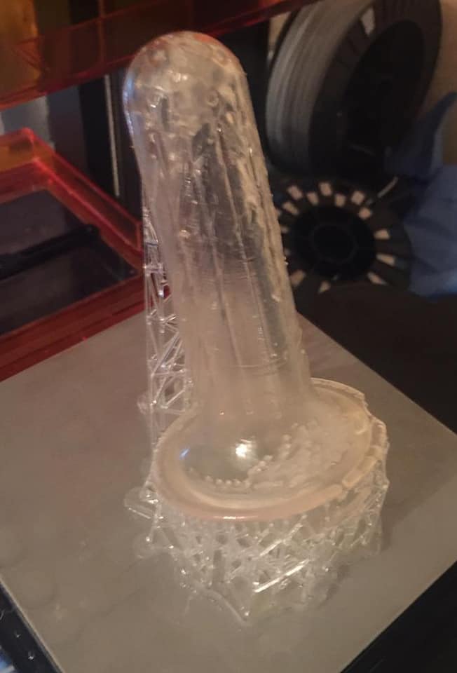

Печатаем термостойким фотополимером (ручка должна выдерживать нагрев)

P.S. Расход фотополимера около 45 мл с поддержками. По оси Z - 100 микрон.
