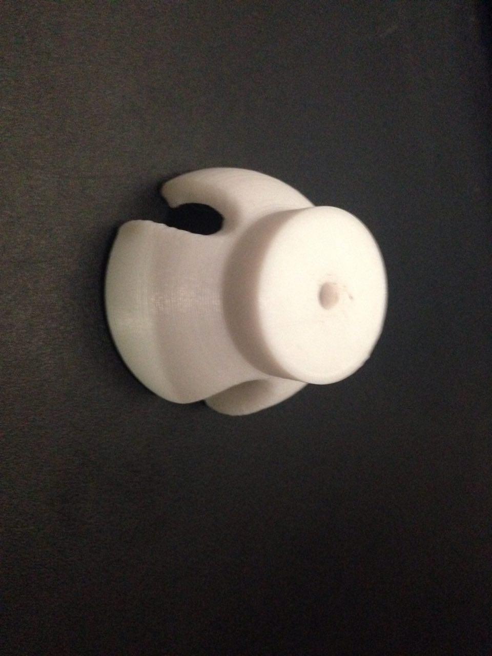

Естественное решение - демпферы.Пощупал ножки принтера - жесткая резина. По идее должно гасить вибрации, но практика показывает что не гасит. Ну ок, пошел в поиск - народ пользуется так называемыми 'ball feet', т.е. ножки с выемками под мячи. Пошел я на thingiverse, нашел разные модельки. Были под тенисные мячи, но мне они показались крупноватыми, увидел я подставки под попрыгунчики. Между делом в супермаркете взял эти самые попрыгунчики, пришел домой и бросил на печать модельку тестовую.Чтоб быстрее проверить (нетерпеж же) выставил 25% заполнение и толщину слоя 0.3, печать без поддержек на 60мм/с
Распечатал я тестово модельку и вот тут обнаружил засаду.
Мне казалось что это под попрыгунчики, а это под мячи для сквоша. Сквош - это когда челу дают в руки ракетку, этот мяч и закрывают в помещении, а он по этому мячу лупит в стену. Ну да не суть..
Размер мячиков для сквоша - 38мм, а купленные между делом попрыгунчики оказались 33мм. Так как в моделировании я полный ноль отмаштабировал модельку в 87% (33 надо, есть 38 внутренний диаметр) отпечатал и рассверлил отверстие на малых оборотах сверлом пятерочкой. Вышло нормально, но попрыгунчики свободно помещаются, и лучше бы внутреннюю область сделать чуток поменьше, чтобы их держало в креплении.

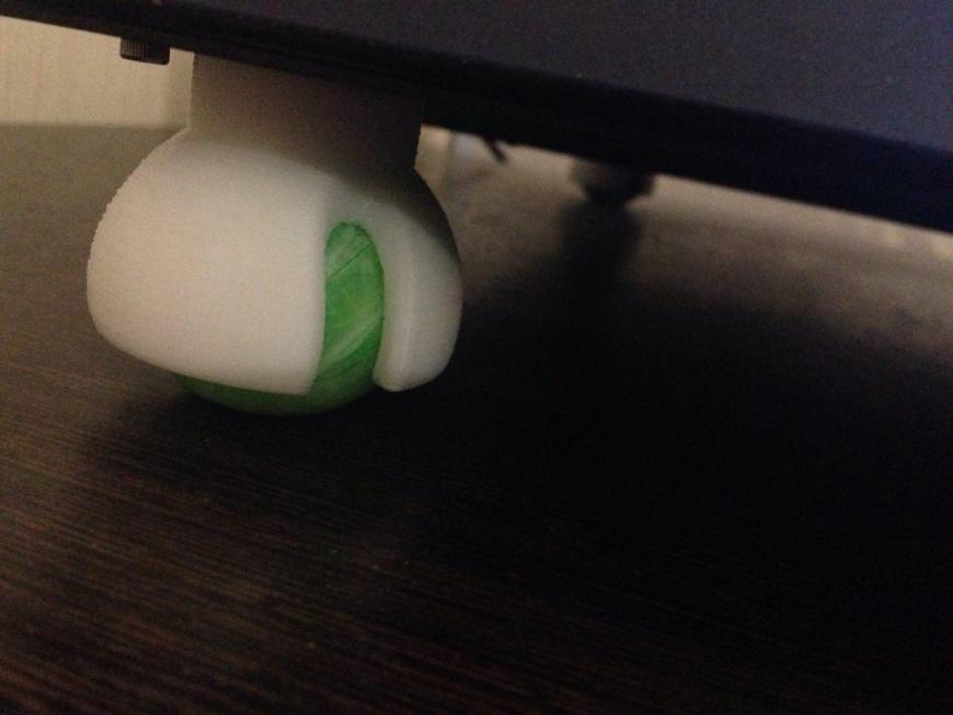

Далее банально, принтер аккуратно ложим на спину, придерживая стол. Выкручиваем родные ножки и вкручиваем на их место новые. И вот тут то я и нашел причину 'усиления шумов'. Дело оказалось в 'кабель менеджменте'. По нижней балке изнутри проходит кабель, который закреплен двумя стяжками. Эти стяжки очень жестко упираются в стол и играют роль 'патефонных иголок', транслируя все шумы и вибрации на столешницу.
Я уже не стал ничего трогать, новые ножки готовы. Так что докрутил винты, поставил принтер на ножки, подсунул попрыгуны.Отклибровал стол и запустил печать. И... брависимо!
Шума стало раза в три меньше. Он остался конечно, но теперь по крайней мере можно различить, что вот это гудит вентилятор, а это при смене направления движения шумят направляющие, а вот тут вибрации мотора. Так что впереди еще много дел.
