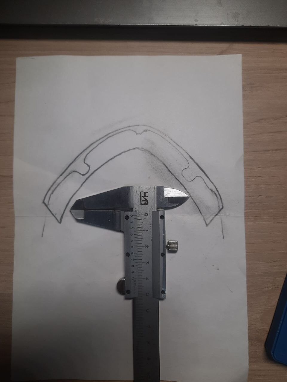

Всем доброго времени суток! Это история о том, как простой рисунок на листочке стал отправной точкой для моего первого «производственного» заказа. Мои друзья-горнолыжники, узнав о моих экспериментах с 3D-печатью, пришли не с абстрактным «хочу что-то крутое», а с конкретным эскизом. На обычной бумаге они нарисовали контур того, какими должны быть их будущие наконечники.

Процесс начался с, казалось бы, простого действия: я сфотографировала их рисунок на телефон.
Первая задача — перенести «живой» рисунок в цифровой формат. Я загрузила фотографию в программу для 3D-моделирования и тут началась магия превращения.
Калибровка масштаба — Друзья предусмотрительно отметили реальный размер в сантиметрах. Если бы не это — пришлось бы гадать или просить их измерить ширину лыж.
Обводка — с помощью инструмента «кривые» я вручную обвела их контур.
Корректировка — бумажный рисунок неидеален. Пришлось немного сглаживать, но стараться не потерять первоначальный замысел.

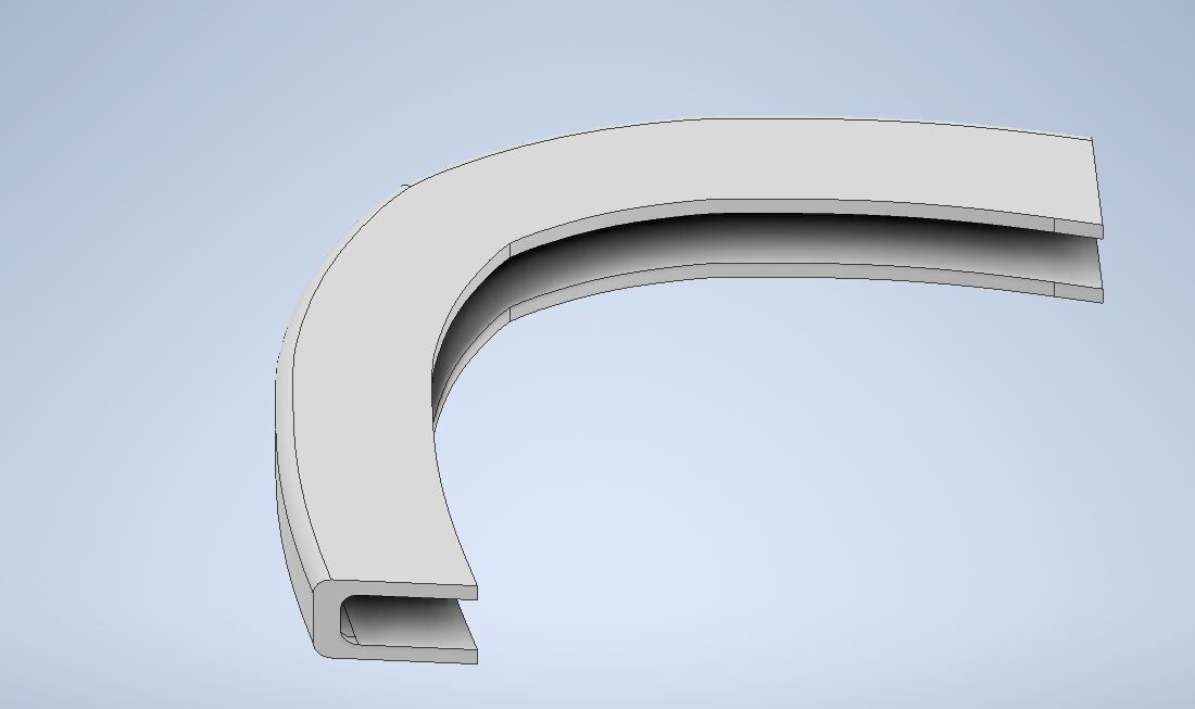

И вот он, самый момент — превращение плоского контура в объёмный объект. для наконечников я выбрала 5 мм. Достаточно для прочности, но не слишком массивно. На рисунке была только лицевая часть. Я смоделировала внутреннюю поверхность, повторяющую геометрию носка лыжи, основываясь на фотографиях и своих замерах.

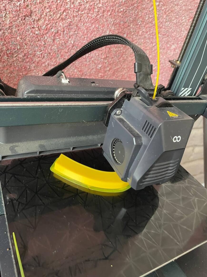

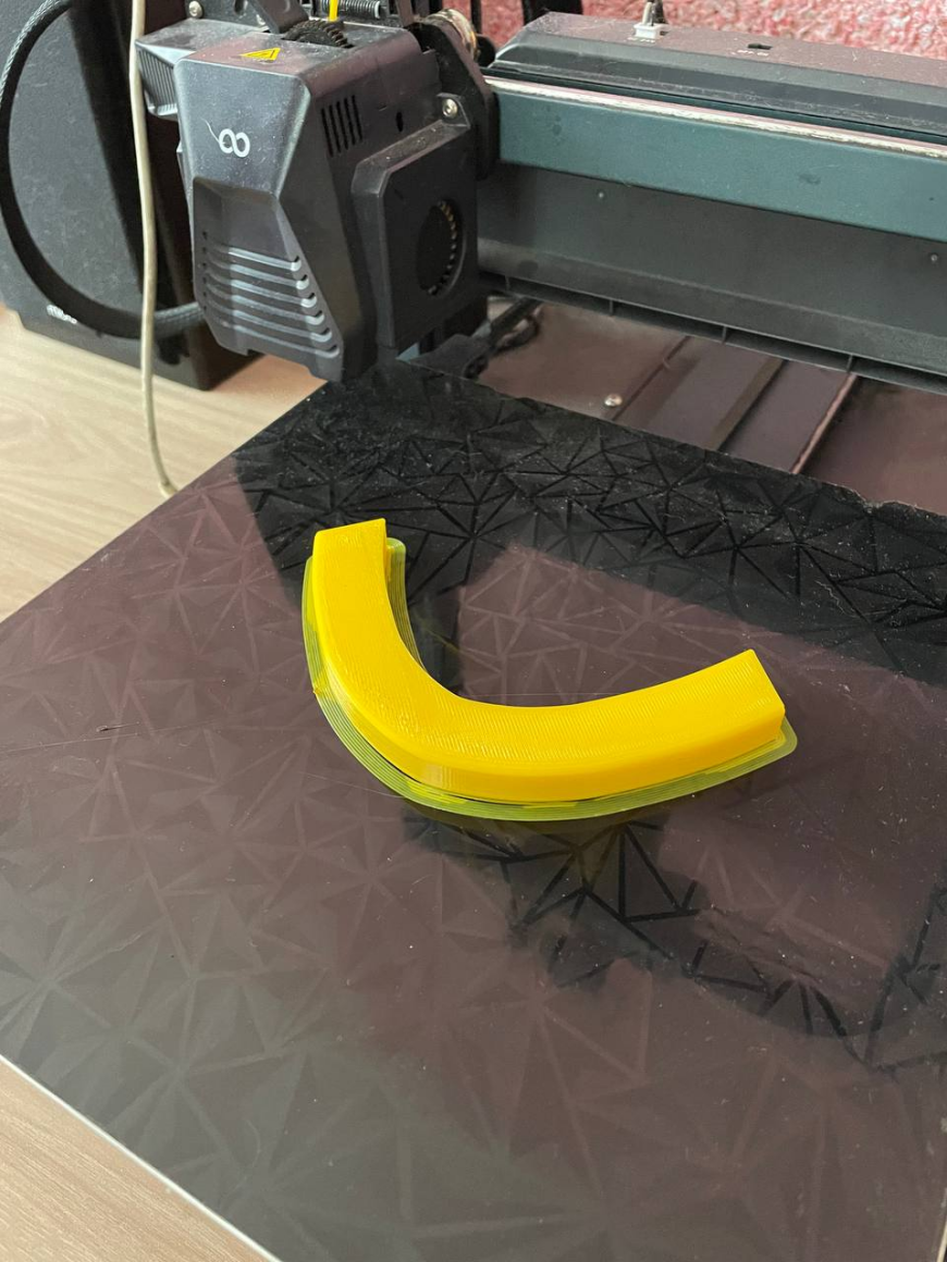

Перед отправкой на печать я показала друзьям 3D-модель для оценки их будущих наконечников. Печатала на PET-G пластике — он прочный, не боится мороза и умеренных ударов. Когда я вручила готовые наконечники, мы все разглядывали их, сравнивая с тем самым бумажным рисунком. Теперь этот рисунок, обведённый мной в программе, хранится у меня как цифровой артефакт.
