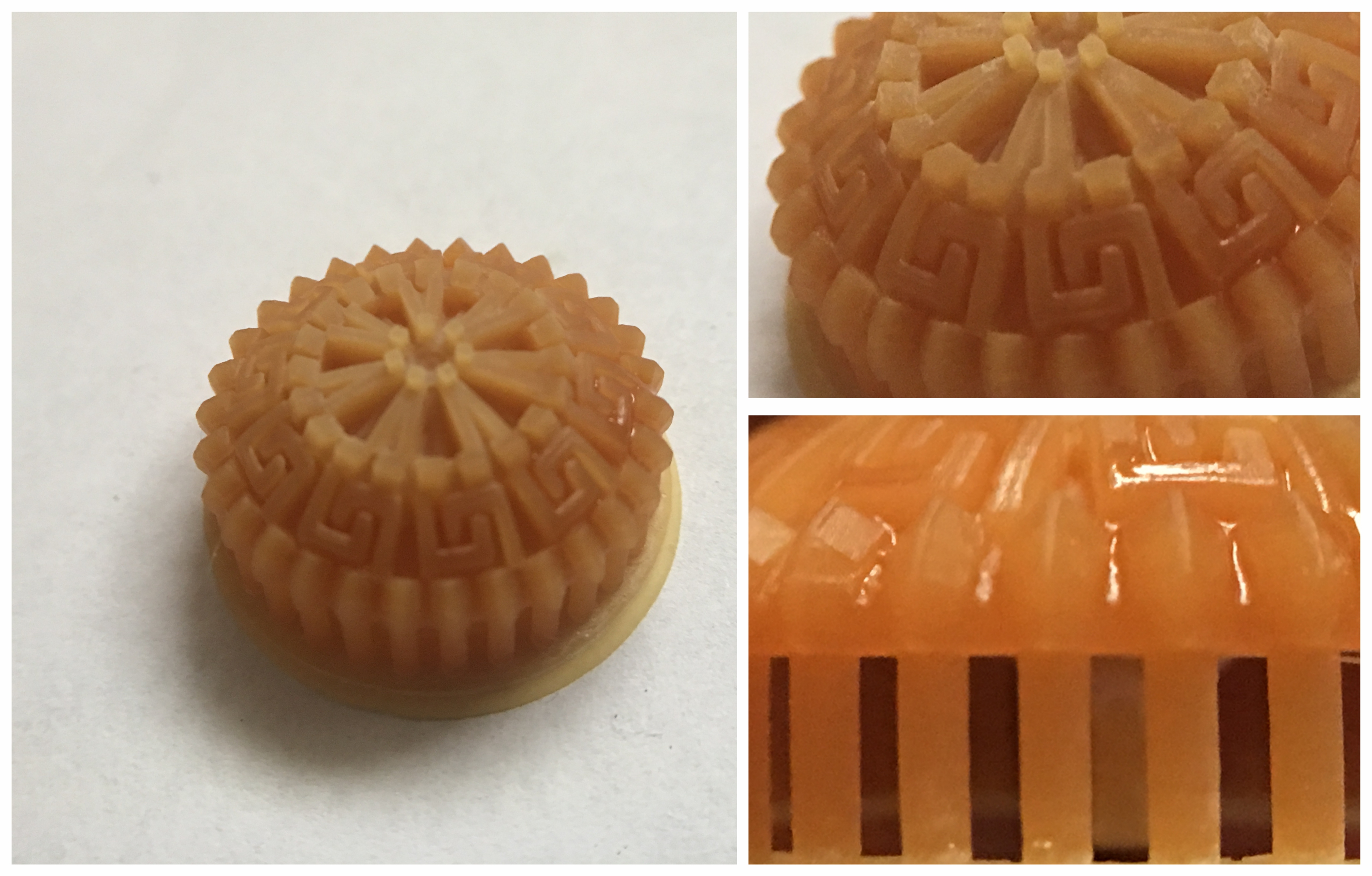

Приветствую всех!
Наконец-то снова взялся за исследования печати выжигаемым фотополимером Maker Juice. В прошлый раз я уже писал об опыте работы этим полимером на принтерах Ванхао д7+ и РК-1. В этот раз проверял работоспособность полимера на принтере Форм2. На официальном сайте Maker Juice указан режим работы с полимером, поэтому проблем не предвиделось. Теперь обо всем по порядку.
Полимер этот сторонний, поэтому принтер с ним будет работать только в Open mode. Режим этот характерен сохранением настроек работы оптической системы для выбранного профиля, и выключением подогрева и перемешивания полимера, главным образом это негативно влияет на ванну, снижая ее ресурс, поэтому будьте аккуратны.
Загружаем слайсер PreForm, открываем в нем необходимую модель, расставляем поддержки (я выставлял поддержки с диаметром точки касания 0.3 мм там где есть тонкая детализация, и 0.6 мм в местах нижнего основания кольца), и выбираем режим работы Castable, как подсказывает сайт Maker Juice. Выбираем толщину слоя 25 мкм и закидываем УП на принтер.

Результатом печати я доволен. Печатал в углу, потому что добивал изношенную по центру ванну. Кстати, в этот раз я осознал главный плюс древовидных поддержек – на фото видно, что в начале основания поддержки пара столбиков оторвалась, но потом снова наросла от диагонального столба, и печать не пострадала.
Выжигаемый полимер Maker Juice - тестирование на Formlabs Form2
Далее промываем отпечаток в изопропиловом спирте. В этот раз кольцо покрылось небольшим слоем чего-то непонятного, промыл еще раз и продул сжатым воздухом, стало лучше. Сделал вывод, что в местах плотной детализации, там где спирт не имеет выхода, будут откладываться такие вот помутнения. Поэтому нужно после промывки обязательно продувать.
После дозасветки и еще одной промывки видим конечный результат, отпечаток меняет цвет, информируя о своей готовности. Так же весьма приличная детализация, к сожалению такую мелочь нет возможности сфотографировать лучше. Слоев не видно совершенно.
Далее напечатал две модели броши (взял их в группе поддержки другого полимера, надеюсь никто не обидится). Результат мне нравится. Так же видно, что нет провисаний и выпучиваний между столбами поддержек.

Любопытно, что на лбу черепа только после постзасветки и третьей промывки стали видны слои. Так же порадовало, что во всех кольцах пропечатались мелкие отверстия, составляющие примерно 0.2 мм.

Ну и подводя итог, хочу сказать что полимер по прежнему дает прекрасный результат, на любом принтере. К сожалению, в Иркутске тема выжигания заглохла напрочь, и дальнейшими результатами поделиться не могу.
