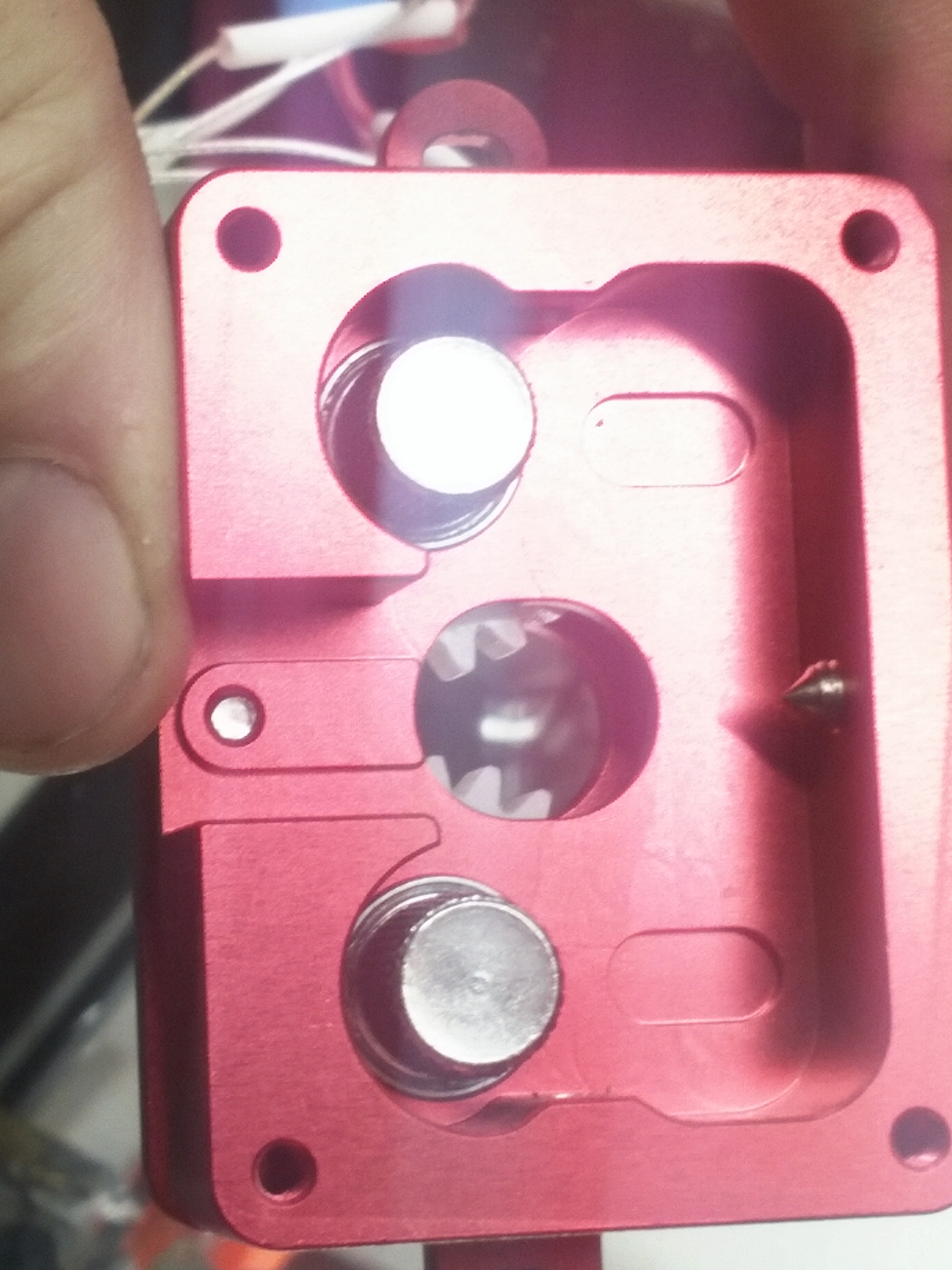

За:
- Прочный очень качественный корпус и внутренние детали
- Качественный сплав.

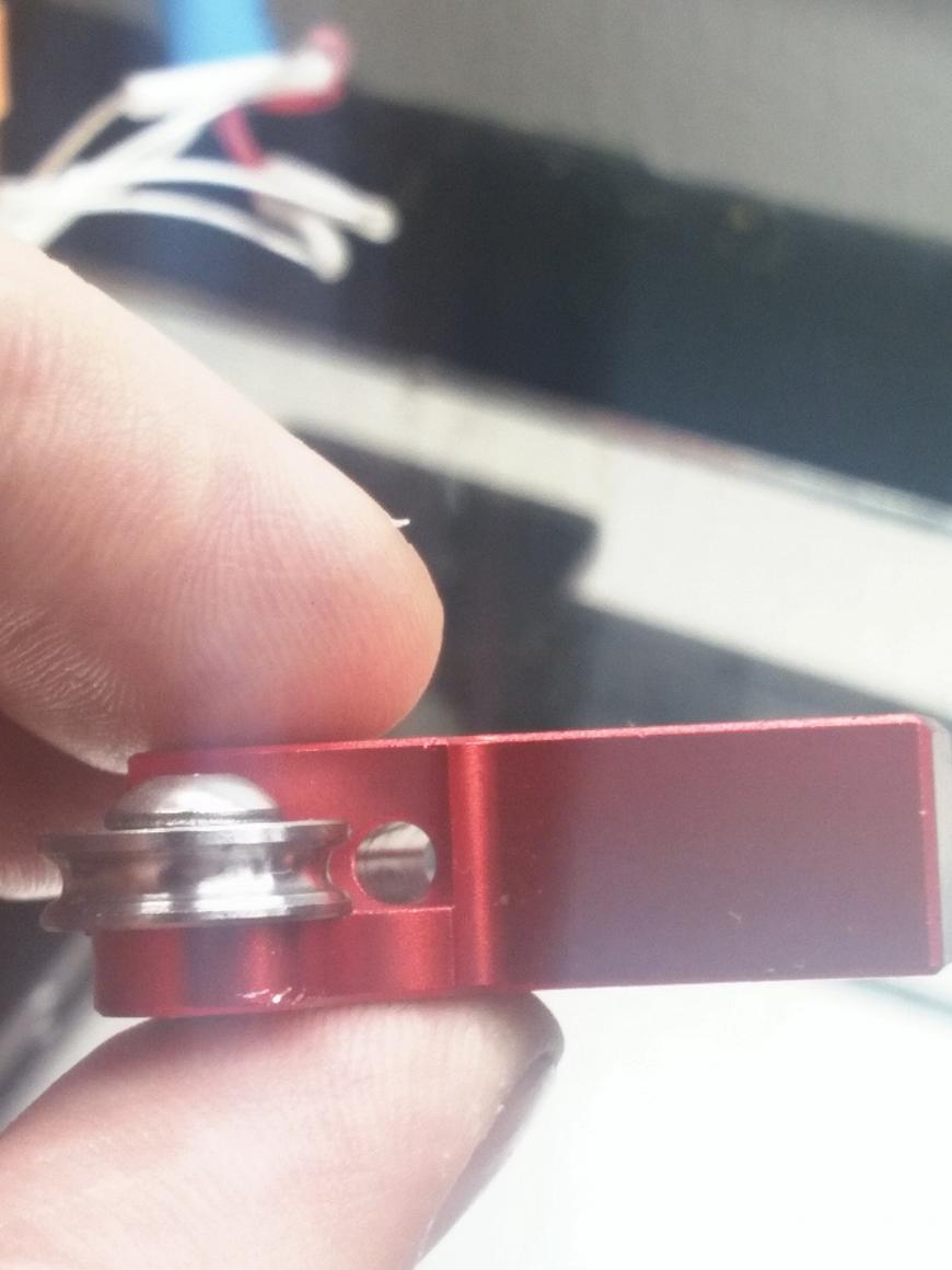

- Оригинальные тянущие шпули, не рисками, а шипами.
- Отличные шестерни

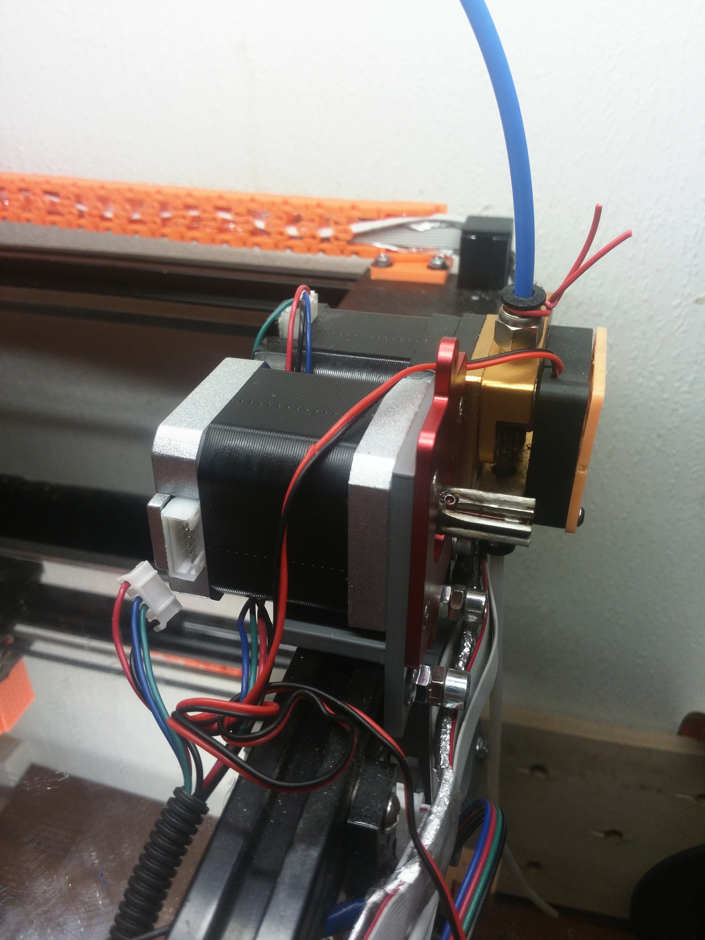

Экструдер предназначен для монтажа в стену. Соответственно если стены нет - надо печатать крепления
При этом для монтажа надо снимать трубки, чтобы не мешали, перекрывая крепящие ушки.
Крепеж шестерни на вал ШД не выдерживает никакой критики. 1 винт из хреновой стали. Причём сама шестерня без плоской части, но из хорошей стали.
После 2-го самораскручивания пришлось сажать на красный фиксатор резьбы как винт, так и саму шестерню на вал.
Красный loctite держится зверски, чтобы перенести шестерню с 'тестового' слабосильного ШД на мощный 17HS8401 пришлось её греть на горелке.

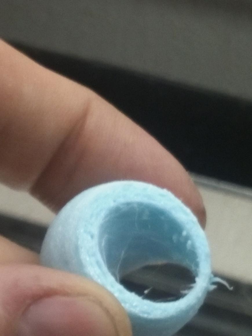

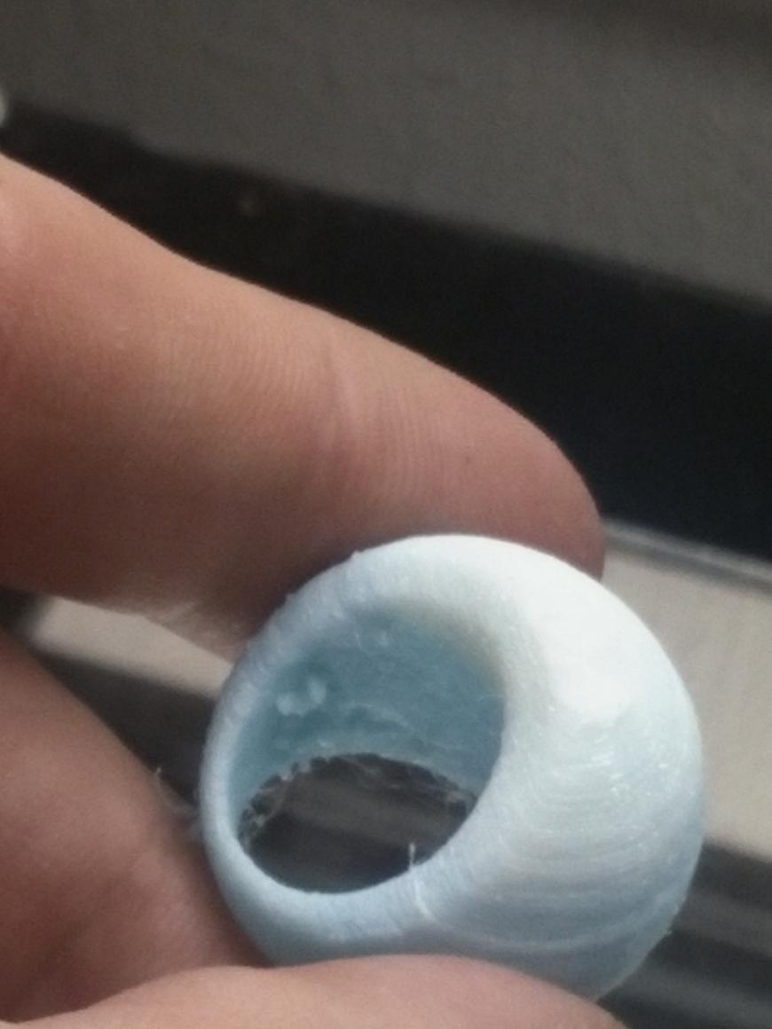

Соответственно внутри канал имеет диаметр около 3,5мм. Также отсутствуют приливы в районе ролика, чтобы уменьшить изгиб пластика.
Как результат, мягкие пластики заворачиваются в петли.
Чтобы решить проблему, все отверстия были рассверлены до 4 мм и в них были вставлены трубки со срезанными на конус концамиДля установки на профиль распечатал крепёжПосле установки и калибровки попробовал печатать 3DPrint Flex medium.
Печатал с ретрактом 6мм/20мм/сек и Advanced Pressure в firmware.
Однако экструдер выдержал испытания и проблем с подачей не обнаружено.
- Печатал с обдувом до 100% (деталь маленькая), но с Тобдува 75 градусов.
- Скорость 90мм/сек заполнение, внешний периметр 45мм/сек. При этом первый слой, даже на пониженной, клался плохо, с пропусками. А потом нормально.
Спекание даже чрезмерное, сопли от перемещений пришлось срезать, очень прочно держатся.
- Пластик при 210 не давится совсем, а при 235 лился как из шланга
- Наблюдалась сильная недоэкструзия (при правильной калибровке по ABS). Видимо пруток сильно сжимается.
- Пластик сильно липнет к соплу, надо чистить если деталь совсем маленькая, а то может сползти и упасть
- Липнет даже к силикону!
- Пластик чудовищно гигроскопичен, как нейлон.
