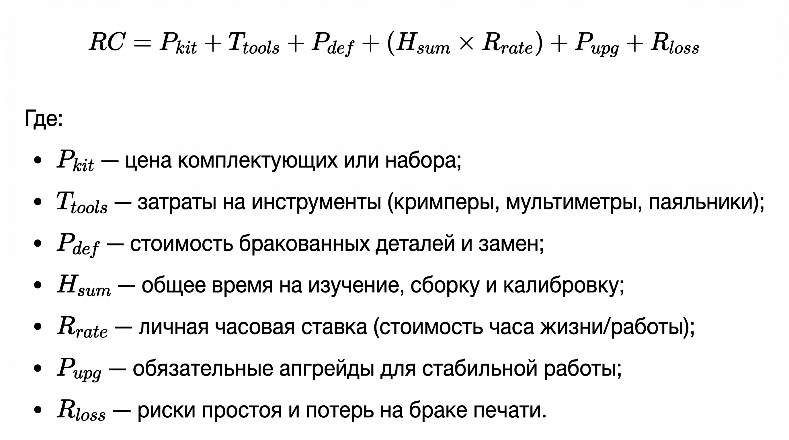

Расчёт реальной стоимости
Главная ошибка — сравнивать ценник в магазине с суммой чеков за детали. Решение принимается через полную стоимость владения, Total Cost of Ownership, TCO.
Как посчитать свою часовую ставку:
Часовая ставка считается просто: делите ежемесячный доход на 168 рабочих часов. В 2025 году для квалифицированного специалиста в РФ это 1000–3000 рублей в час.
Оценка стоимости потраченного времени:
Сборка Voron 2.4 занимает от 40 до 150 часов в зависимости от опыта. При ставке 1500 руб./час это 60 000–225 000 рублей личного времени. Запуск готового принтера: 1,5 часа на распаковку и обновление прошивки.
Риск брака и «переделки»:
В DIY риск ошибки при обжиме контактов или настройке токов драйверов у новичков — 15–20%. Сгоревшая плата обойдётся в 5–15 тыс. руб.
В готовых решениях производитель закрывает этот риск контролем качества.

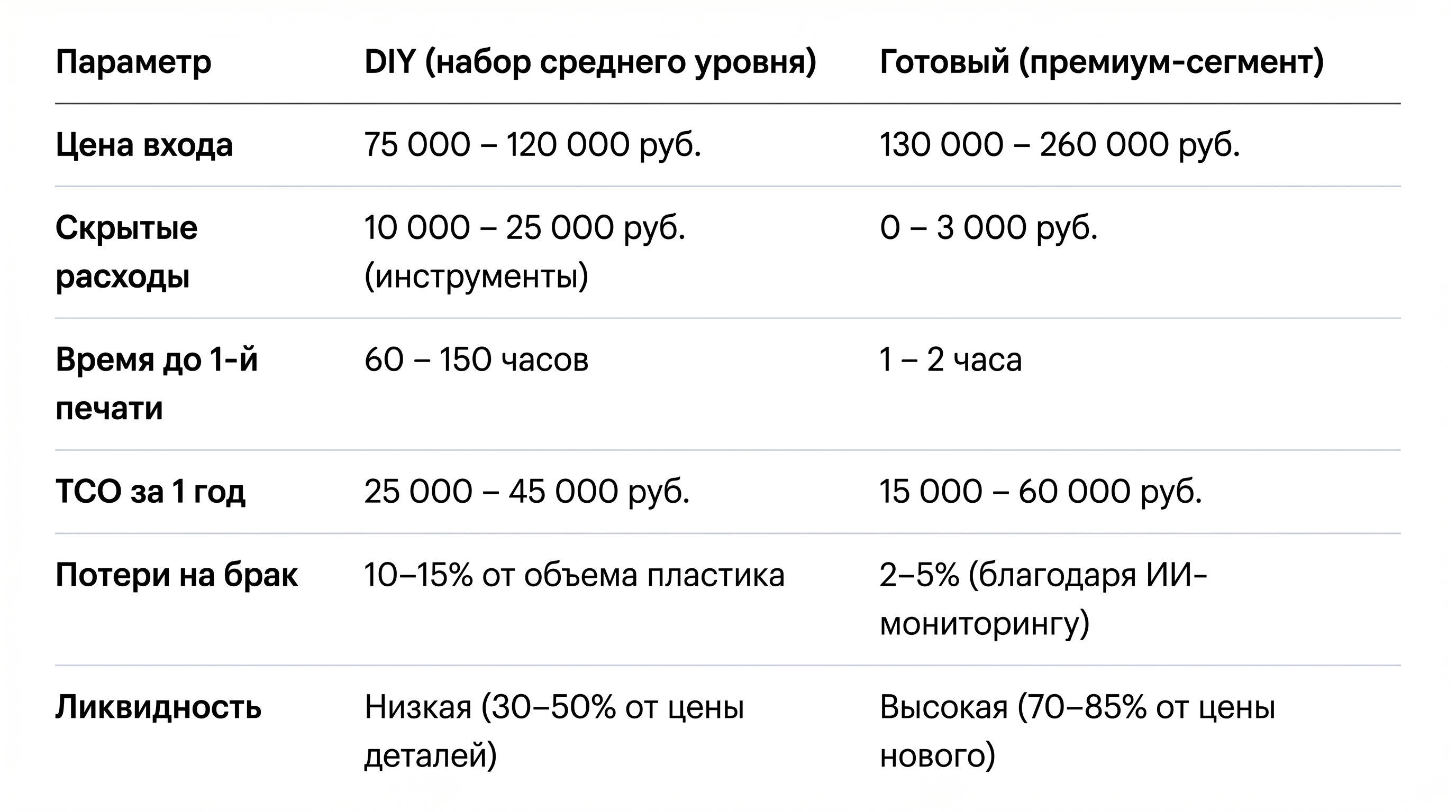

Честное сравнение по деньгам
Таблица охватывает средний и высокий сегменты рынка, 2024–2026 годы, область печати 250–350 мм.
Сравнение по времени
DIY дешевле только в момент оплаты корзины.
Добавьте инструменты: кримпер SN-2549 — 1,5 тыс. руб., мультиметр — 3–5 тыс. руб. Плюс время.
Итог превышает стоимость готового принтера.
