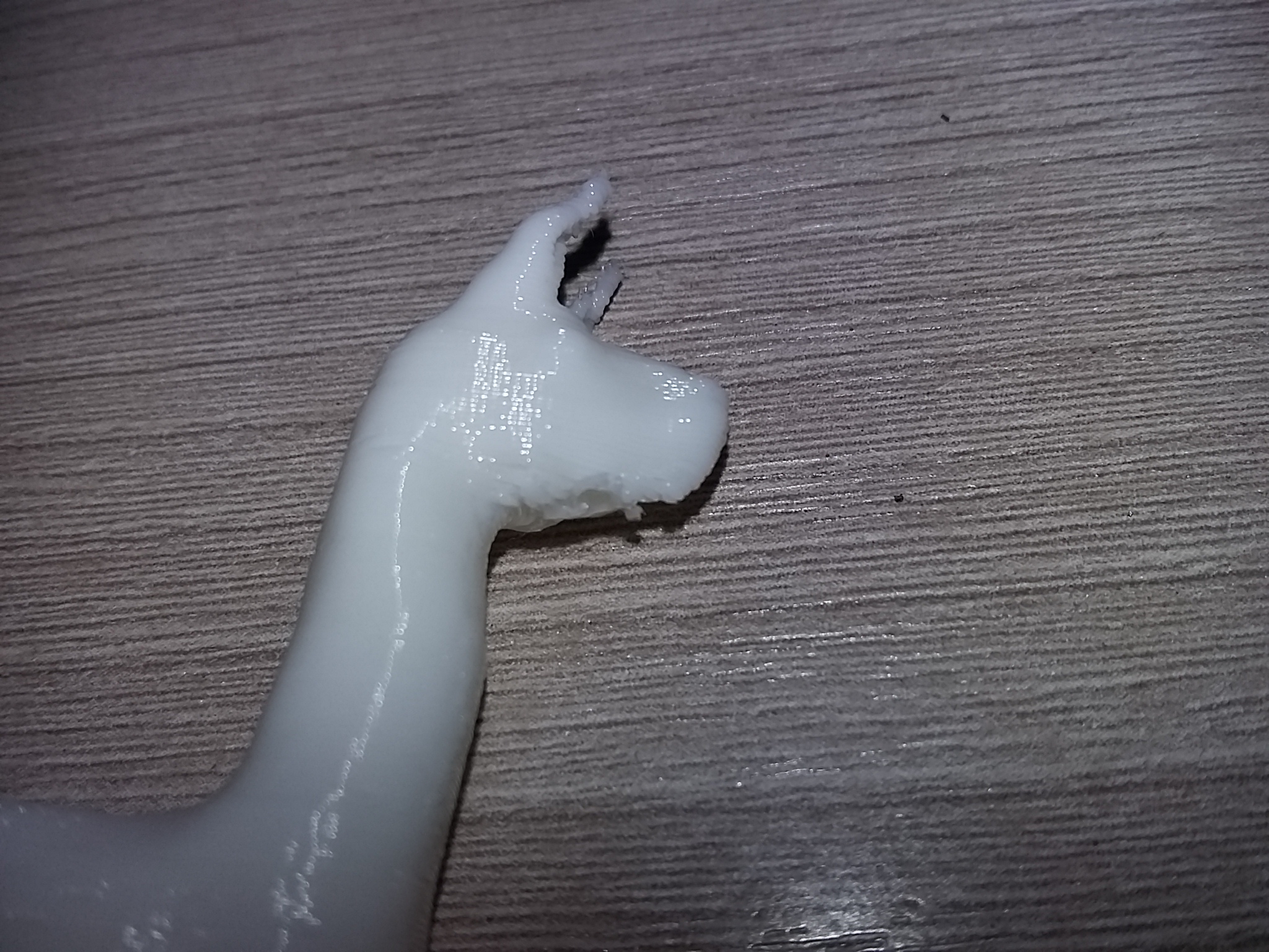

Опыта мало, поэтому могу что-то не правильно говорить. В общем сопло размера 0.4 мм видимо оказалось великоватым для такой тонкой работы.
Такой получился подбородок:А вот такие уши:И недопечатанная спина:Первая же мысль - подкорректировать всё это дело паяльником. Благо есть подходящий паяльник с экраном и кучей разных жал. Нагрел я его до 210 градусов, подкорректировал подбородок и уши. Взял кусок пластика из отходов и замазал дыру в спине. Особо с аккуратностью не заморачивался, т.к. всё делалось для пробы.
Получилось довольно сносно для такой модели.Здесь пока полулама, остальная половина в момент написания допечатывалась.
принтер Prusa i4
сопло 0,4 mm
пластик PLA
паяльник cxg 936d
