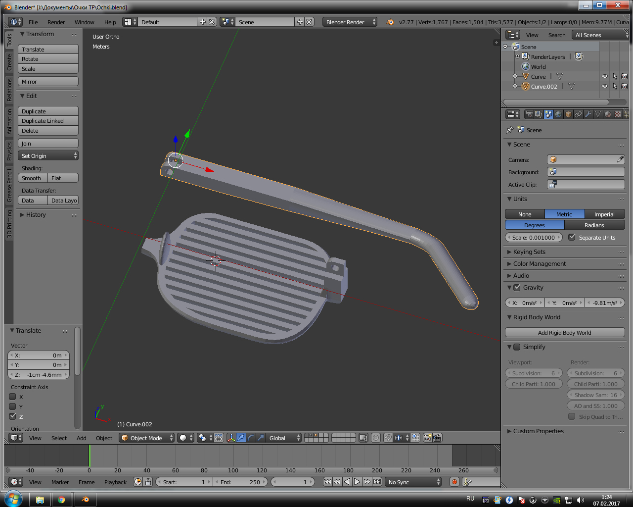

Как то один комрад узнав что у мну есть дивный девайс в виде 3Dпринтера - предложил мне напечатать ему сломанную дужку от очков. Было это давно. У товарища снять размеры или просто отсканировать поломанную деталь всё времени нет, а недавно на глазах на работе сослуживец уронил очки на пол. Обошлось. В голове сработал триггер - 'Надо попробовать отработать. Может всё же пригодиться'. Ну и представитель одного славящегося оборотистостью народа в голове начал мурлыкать 7-40. :D Если получиться сделать что-то путное - можно сделать некоторый гешефт. В общем начал возиться. Как человек с вполне хорошим зрением и поэтому очки с диоптриями не носящий но при являющийся давним поклонником творчества Трента Резнора - решил сделать себе на пробу что-то на подобие -
Икона стиля =)
Глямурненькие не правда ли? Прорези просто помельче сделать надо. Кстати схема защиты от солнца - вполне рабочая. Северные народы для защиты от 'солнечной слепоты' - использовали костяные очки с прорезями. После некоторых замеров и просмотра 'весёлых' картинок по интернетам сделал чертёжик в Corel, распечатал модельку на обычной бамажке, перемерил перевёл исправленное в SVG, импортировал в Blender и получилось что-то такое -
Икона стиля =)

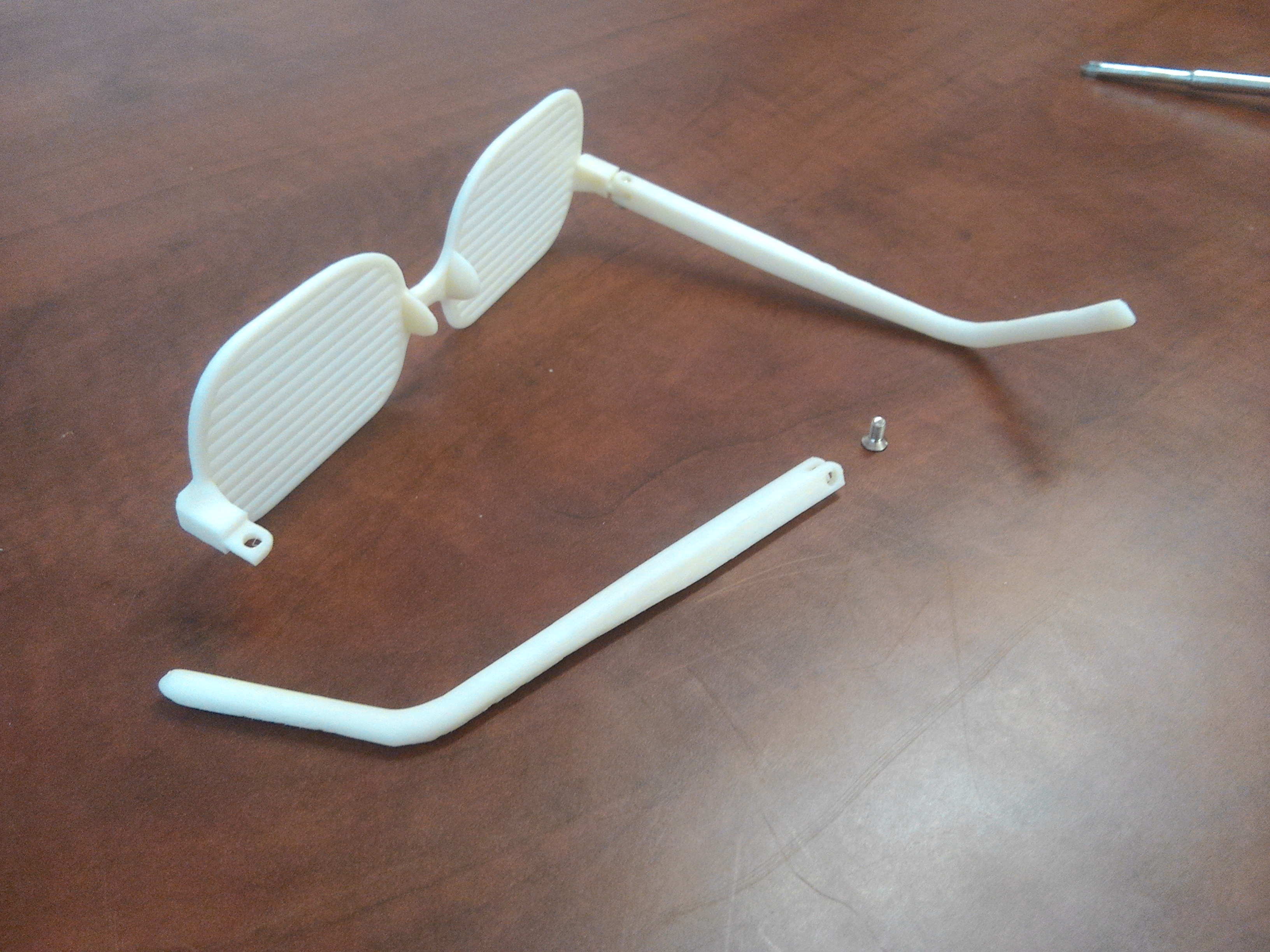

Детальки конечно некоторые толстоваты... Но имея сопло 0,5 (0,1 приедет только через месяц из Китая) и самые мелкие винты для крепления жесткаря - ничего не поделаешь. Точности не хватат. Пока. Пришлось сделать так. После 3-х часов печати - получилось сие
Икона стиля =)
Правда не без косяков. Дужки получились не совсем хорошо по качеству (держите сопло в чистоте и с ацетоном зимой возиться не хотелось)+ люфт великоват + с толщиной из-за боязни непрочности переборщил . Но для пробы сойдёт. Переделаем если что.

Печаталось соплом 0,5 как было вышесказанно, слоем 0,2 на скорости 20. Пластик АВС, FDпласта, 'свежий воздух', на принтере Wanhao Duplicator I3. На фейсе держаться вполне нормально. Экспериментируем дальше...
