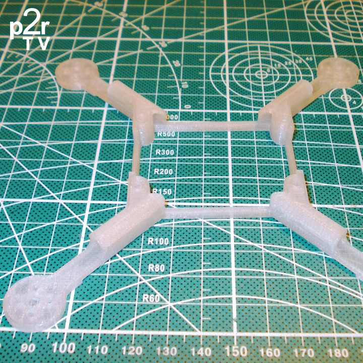

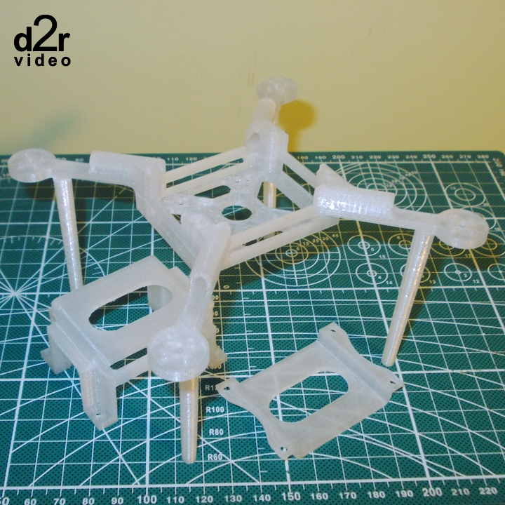

Рама для дрона 160мм
Рама разрабатывалась под полеты с экшен камерой Runcam 5 под моторы 1103, 1104, 1105.
Масса без ножек 51гр. Ножки лишнее, ломаются легко. Рама пережила два комплекта пропов.
Пластик PET-G, слой 0,25мм
