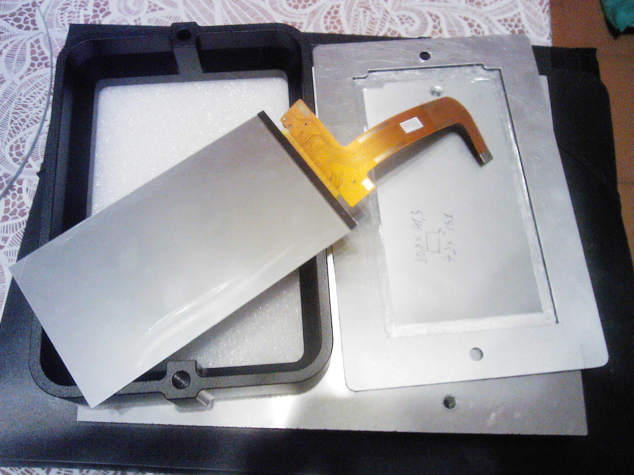

Сделал проставку для крепления дисплея по модификации Андрея AndyBig и AK3D из алюминиевого композита. Углы модели под 1,5 мм фрезу, но никто не мешает переделать под имеющуюся.
Дисплей торчит над поверхностью менее чем на 0,1 мм. Риск порвать дно ванны уменьшается.
