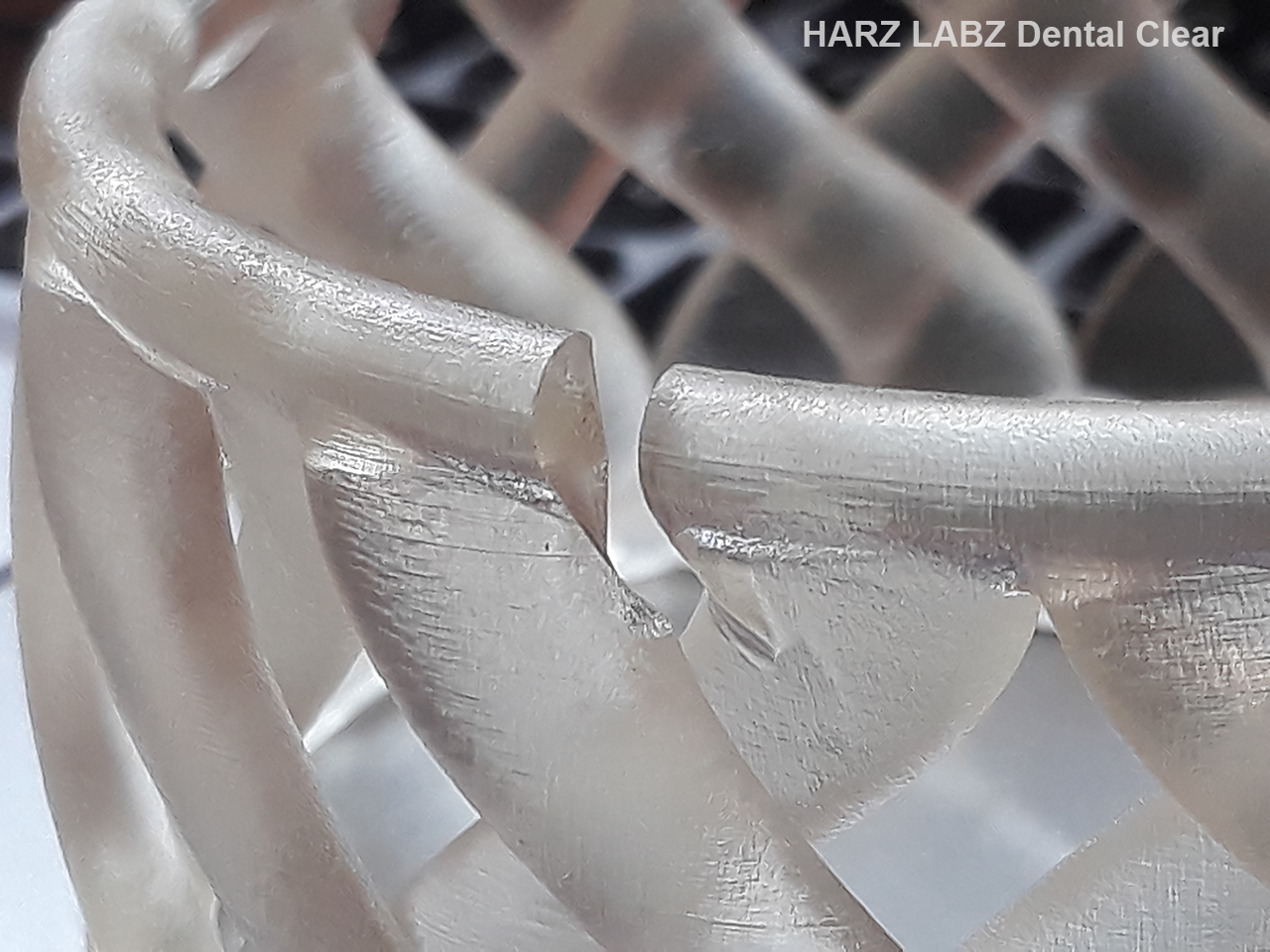

Вот и вырос браслет из прото-плазмы от HARZ LABZ всего за три часа на UNIZ Slash PLUS, 692 слоя.
Слой 0.05, свет 120, 8 секунд выдержки.
Результат не очень, учитывая слой 0.05, могло бы быть и лучше.
Надо поработать с мощностью и временем засветки.
Прозрачность отличная, надо подобрать параметры и вторую линзу напечатать.

Полимер крепкий, но хрупкий, браслет упал на пол и сломался.
