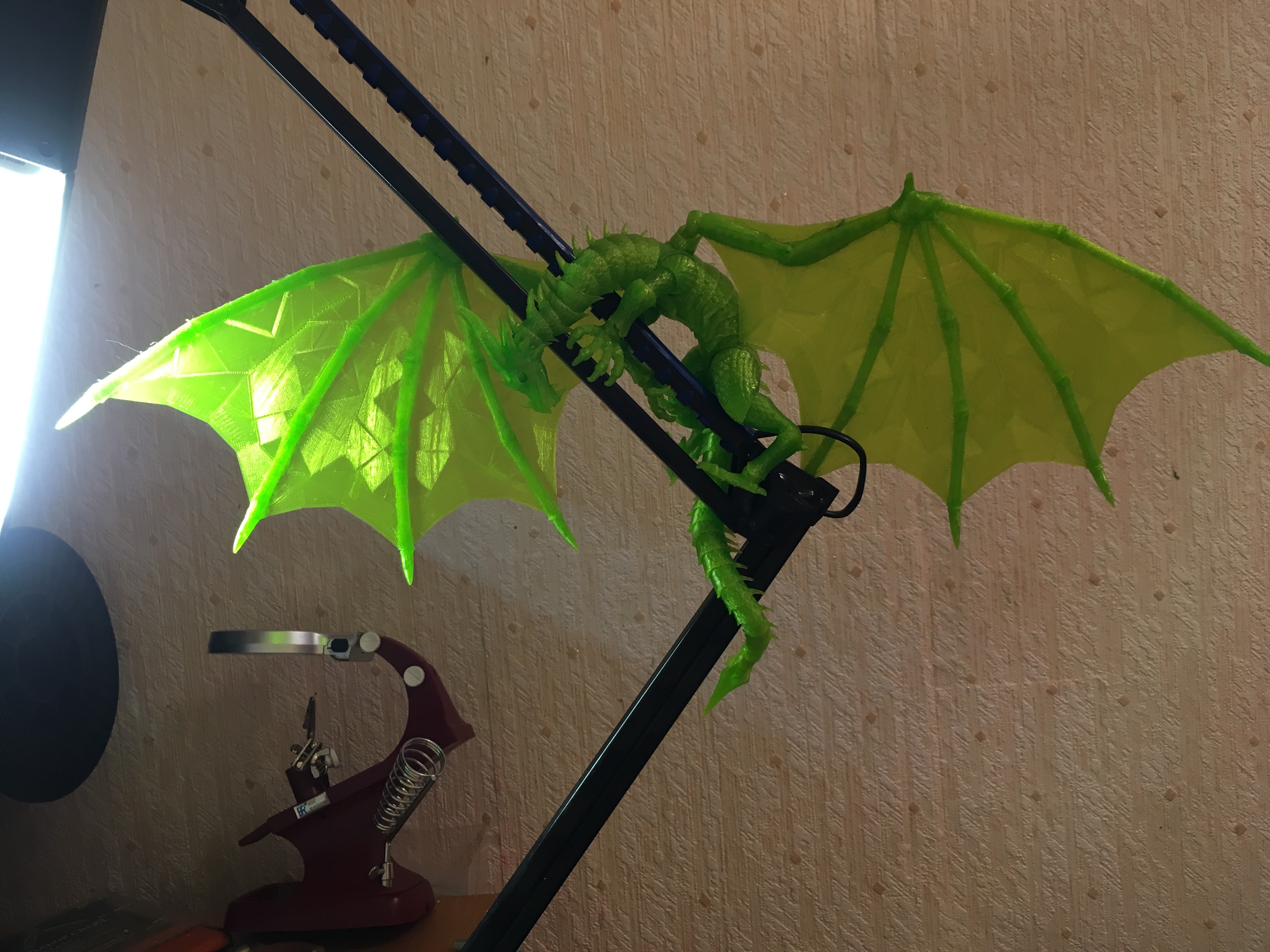

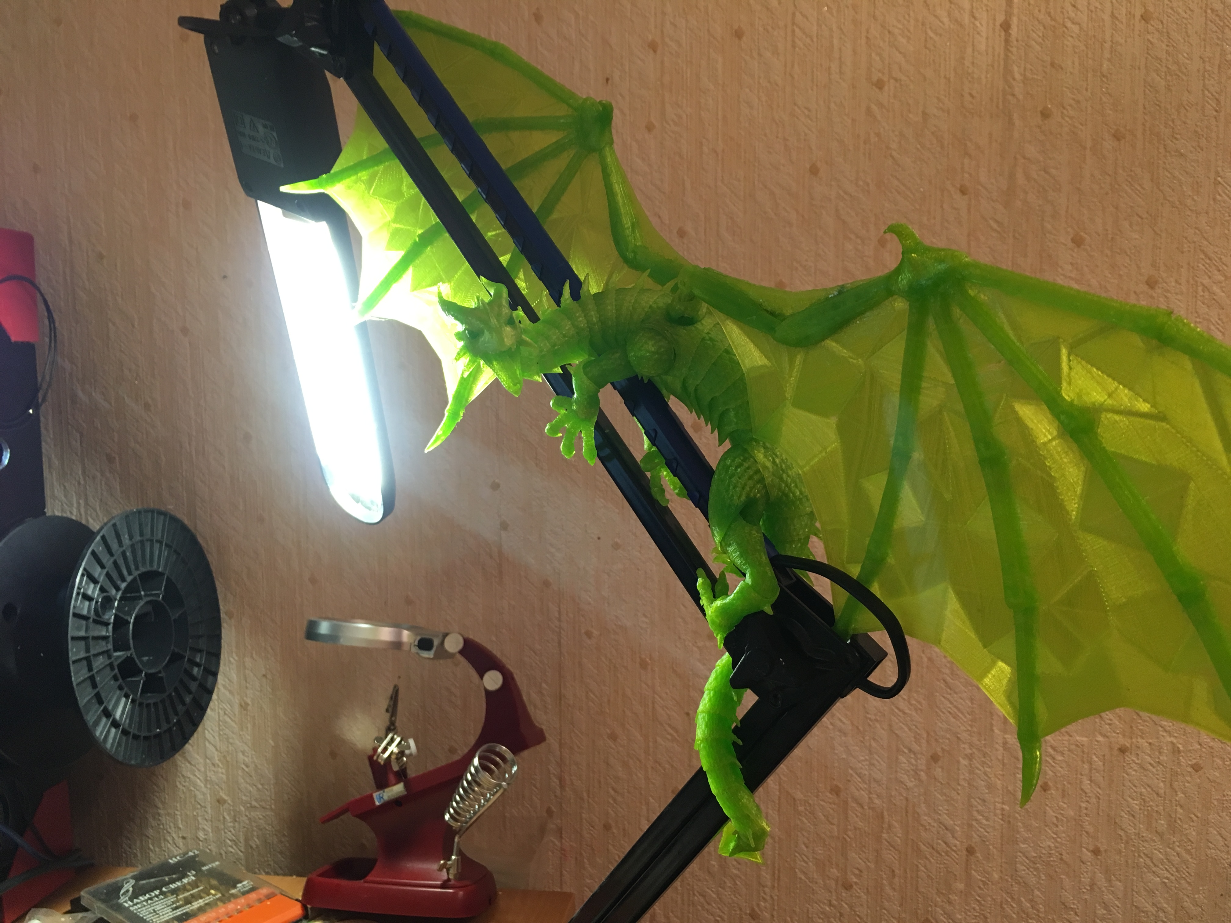

Решил тут опробовать свой принтер с печатью сборных моделей и остановился на вот этом драконе https://www.thingiverse.com/thing:2884250. моделька сложная для T-soft, несколько деталей пришлось перепечатывать. Бракованные растворил сольвентом и использовал как клей.Если захотите повторить, не забудьте зеркалить детали по инструкции. Крылья получились тяжелые и удержать их крепление не может. все детали дракона стягиваются резинкой, пару дней ездил по магазинам искал что-нибудь подходящее, пока не наткнулся в одном из хозяйственных на резинку веревочную для шитья, подошла идеально, пропустил через всего дракона 2 раза. Прошу к мелочам не придираться, все косяки вижу сам, желающим повторить, советую попробовать сделать крылья потоньше или использовать ткань.
параметры принтера слой 0,1 мм , диаметр сопла 0,4 мм, температура 235 сопло, 80 стол, обдув 50% с 3-го слоя, скорость 40мм. Дракона сольвентом не обрабатывал, пока нет возможности искупать его, в дальнейшем если настроение будет, устрою ему головомойку. Пока думаю как быть с крыльями, чтобы фиксировались, подумываю проволоку вставить.
(Так же на фото есть лампа из того же T-soft, заполнение 0% толщина стенок 1,5 мм внутри 4 элемента светодиодной ленты)
