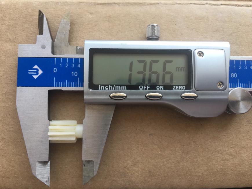

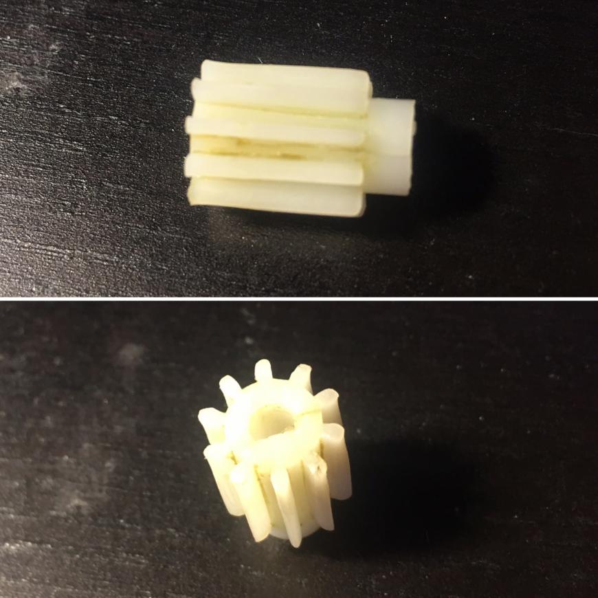

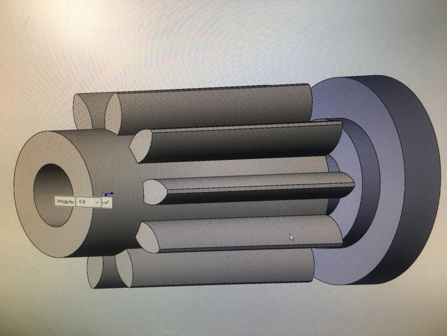

Ко мне обратился коллега с работы, сломалось зубчатое колесо у детской игрушки (лопнуло пополам вдоль оси, и неудачно склеилось обратно), попросил отсканить, и напечатать.Но сканировать такую мелочевку не очень то удобно, поэтому я решил, что проще сгенерировать такое колесо в тулбоксе. Сначала сделал контрольный валик, на него посадил колесо, выставил все размеры, получилось следующее. Приятно, что моделировать ничего и не нужно, разве что выставить фаску по опорной поверхности, чтобы избежать «слоновьей ноги» при печати.

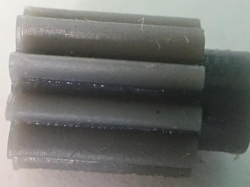

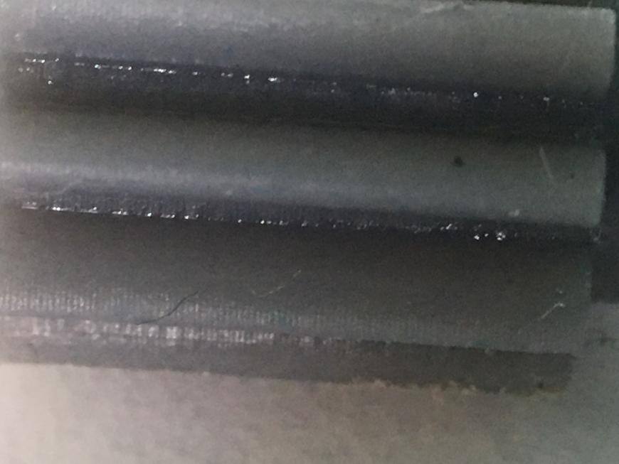

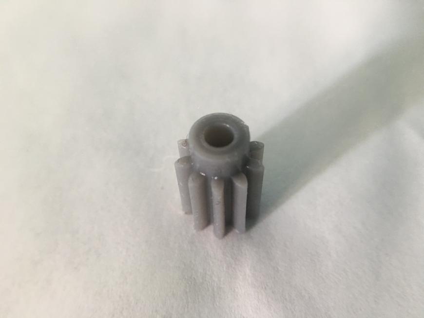

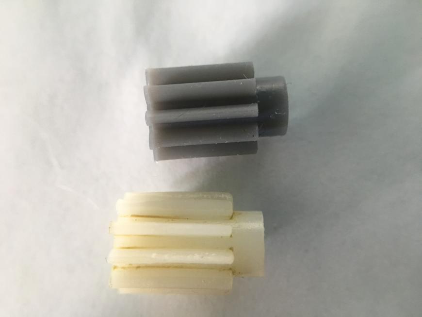

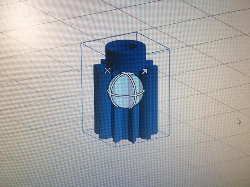

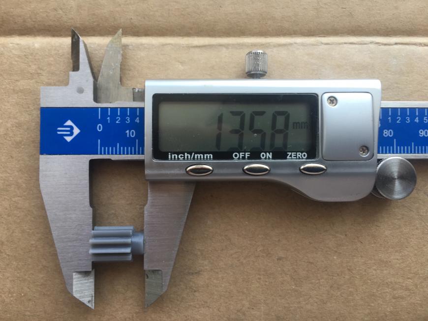

Колесо маленькое, диаметр по шлицам 9.54 мм, модуль совсем маленький - 0.8, поэтому целесообразно выбрал sla печать. Печатал стандартным серым полимером на Форм2. На одно колесо слоем 100 мкм потребовалось 40 минут. Вот результат печати. При съемке на макрообьектив слои видны, на глаз же, модель кажется абсолютно гладкой.
Игрушка собралась, коллега с ребёнком счастливы. В очередной раз, 3д печать всех спасла.
