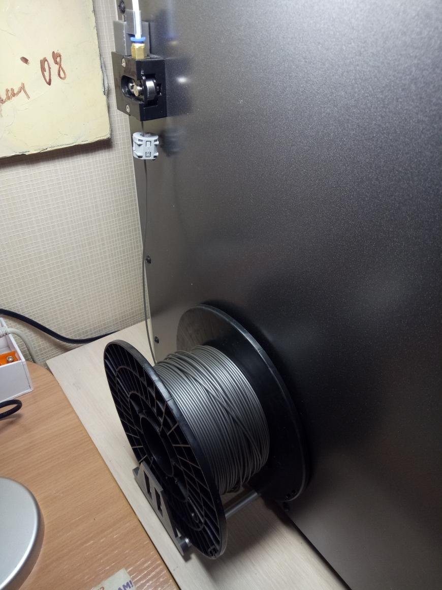

Сделал свой держатель для катушки с прутком. Долго не мог придумать подходящую конструкцию чтобы понравилась и вдруг пришла идея, воплотил её вчера. Больше наверное не держатель а подставка получилась. Небольшая, легкая, не мешается при отсутствии катушки и если принтер надо положить даже на бок.
Если немного лирики - настольные подставки не впечатляют, то что прикручивается к принтеру неудобно, порой массивное и мешается если надо повертеть сам принтер во всех плоскостях :) При этом, после обшивки принтера, так не охота сверлить и вырезать в корпусе, портить вид, если вдруг понадобится изменить/убрать держатель. К тому же впечатляет разнообразие типоразмеров самих катушек.

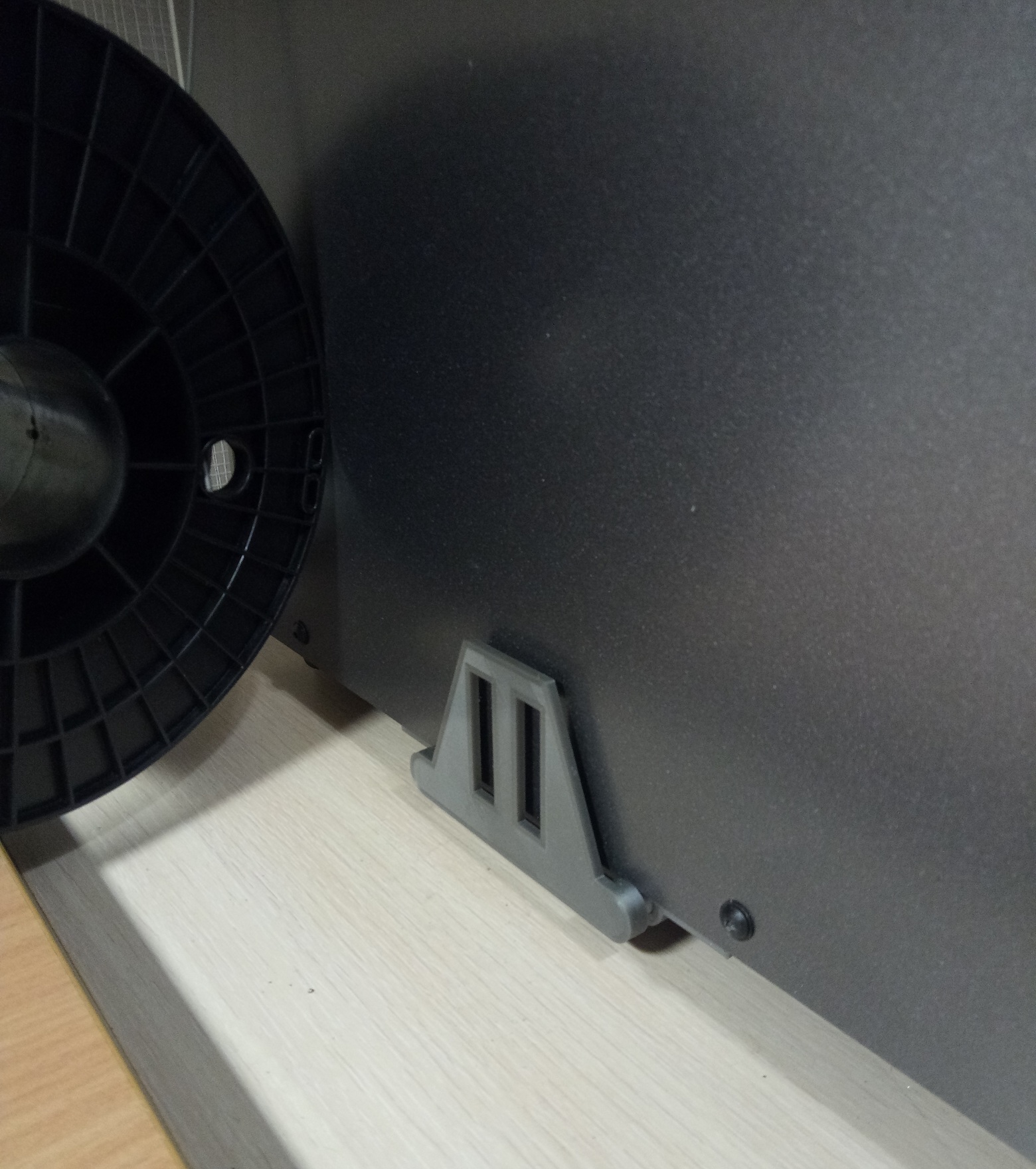

Взят пруток на 8 мм из алюминия, напечатано крепление к профилю, боковина и ограничитель. Собрал воедино, прикрутил к нижнему профилю принтера. Так выглядит сама конструкция
Так выглядит уже после установки с выдвинутой на нужный размер. Боковина на всякий случай от падения катушки при наклоне вдруг.
Так в сложенном состоянии, хотел чтобы вплотную было. Ну да ладно :) может и не надо.
Уже с катушкой и общий вид.
