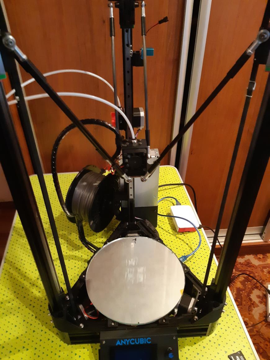

При сборке сразу решил отойти от рекомендаций в инструкции. Блок питания и экструдер прекрасно разместились на задней части принтера.

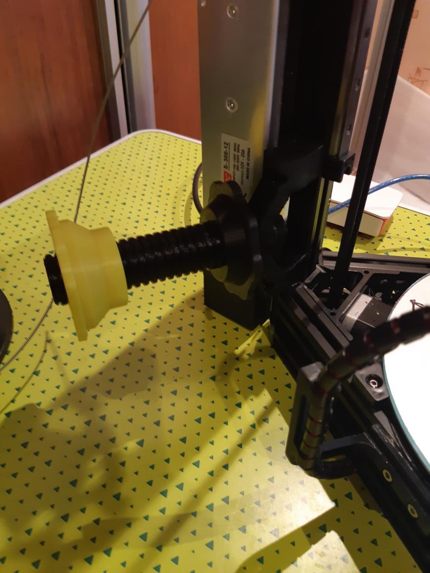

Встал вопрос о размещении филамента при печати. И замоделил я себе такую вот систему.
Держатель филамента для Anycubic Kossel.

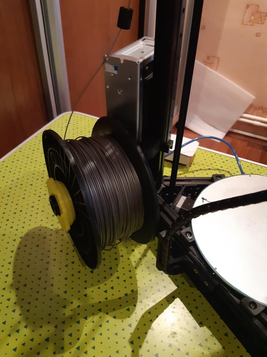

Выглядит это дело на принтере вот так:

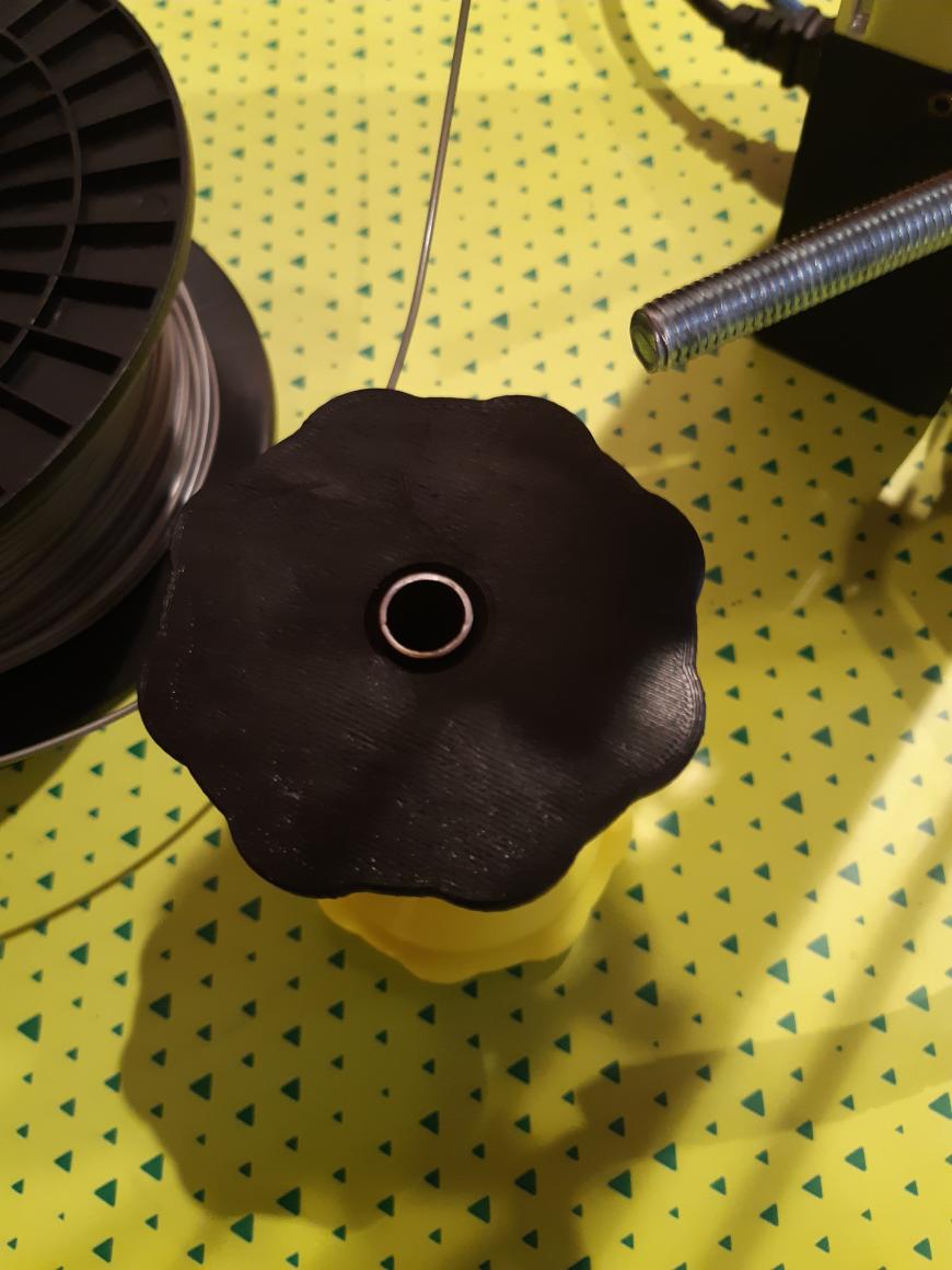

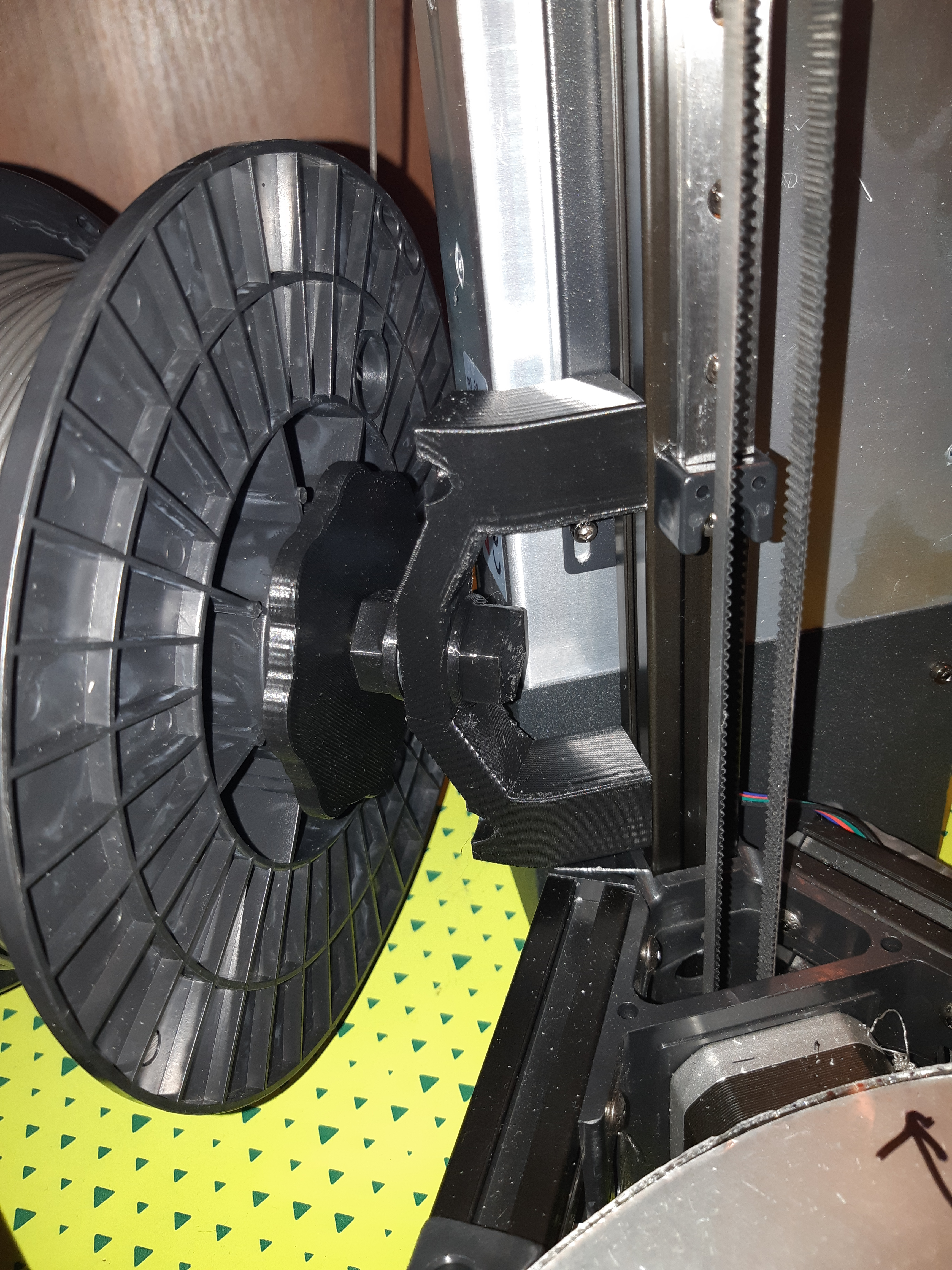

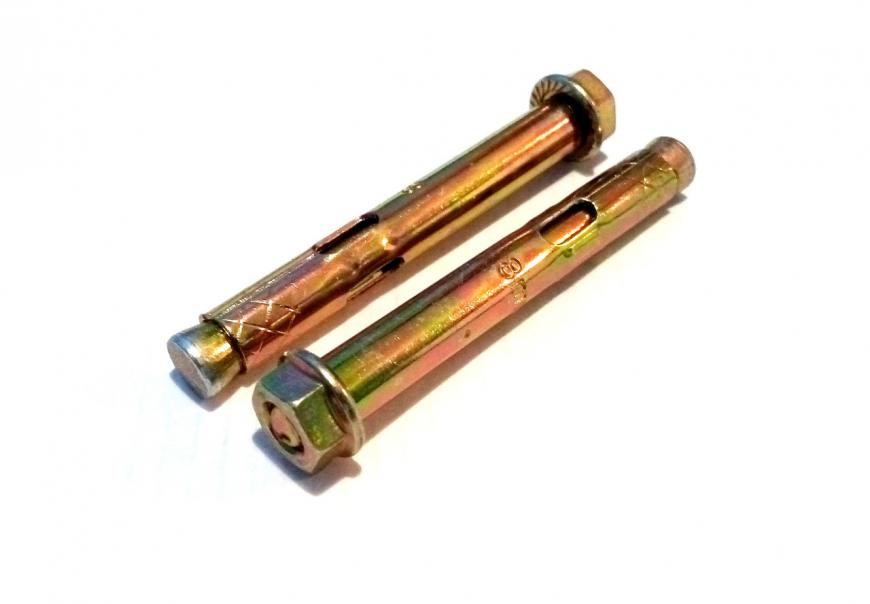

На деле конструкция получилась очень удобная. Уже давно использовал ее на своем первом принтере Tevo Tarantula, только с другим кронштейном. Для сборки нужно приобрести дополнительно болт M10x100 и анкер 12x100.
Я использовал трубку от анкера:
