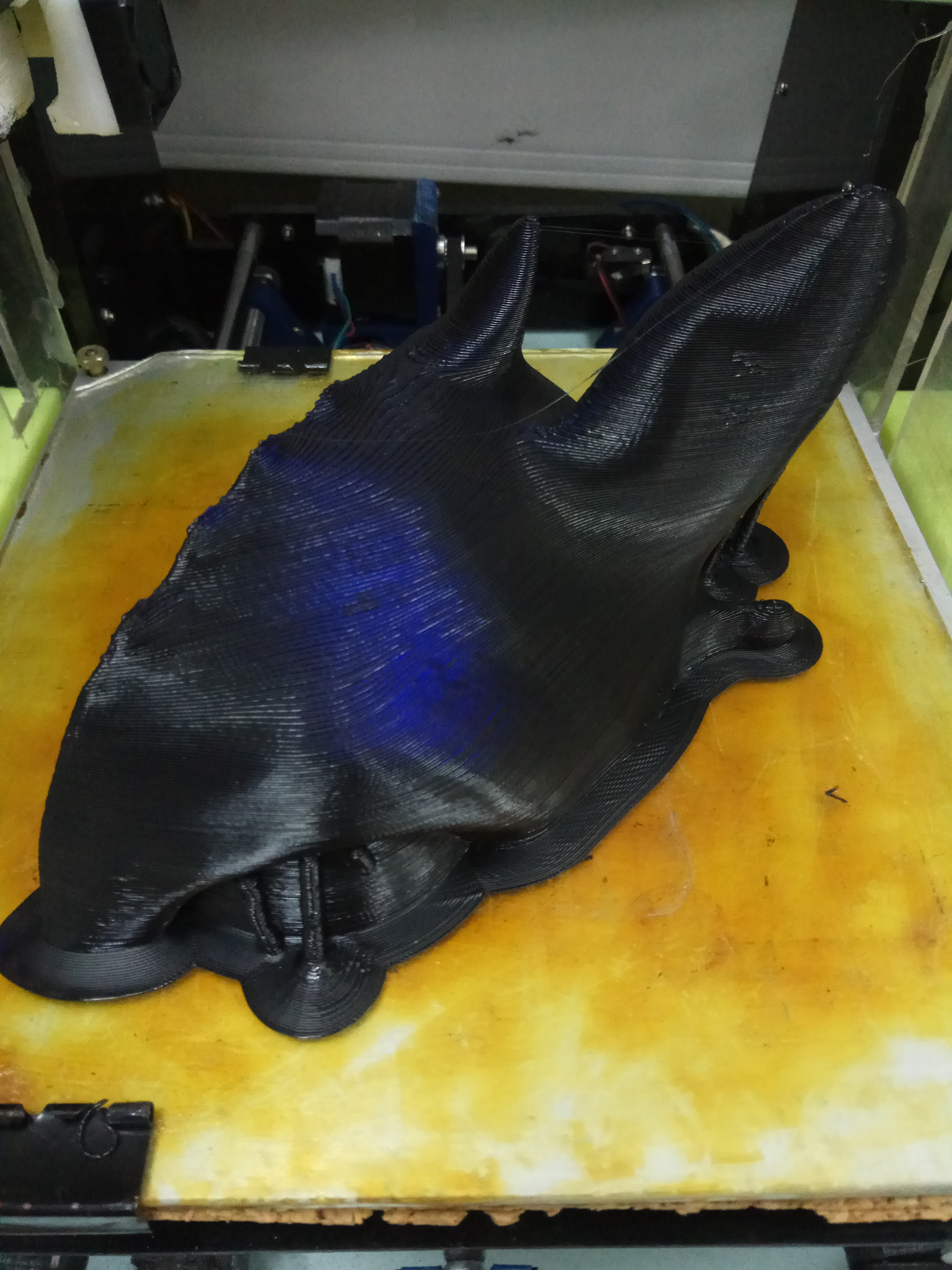

Готовую 3д модель в несколько раз увеличил
добавил пустоту во внутрь (сделал тонкостенным 4мм) в meshmixer
Так как модель не помещалась на столе ее пришлось разрезать.
Разрезал на 4 части, но печать показывала более 12 часов на каждую. Разрезал на ещё меньшие фрагменты.
Толщина сопла 0.5мм, толщина слоя 0.3мм.

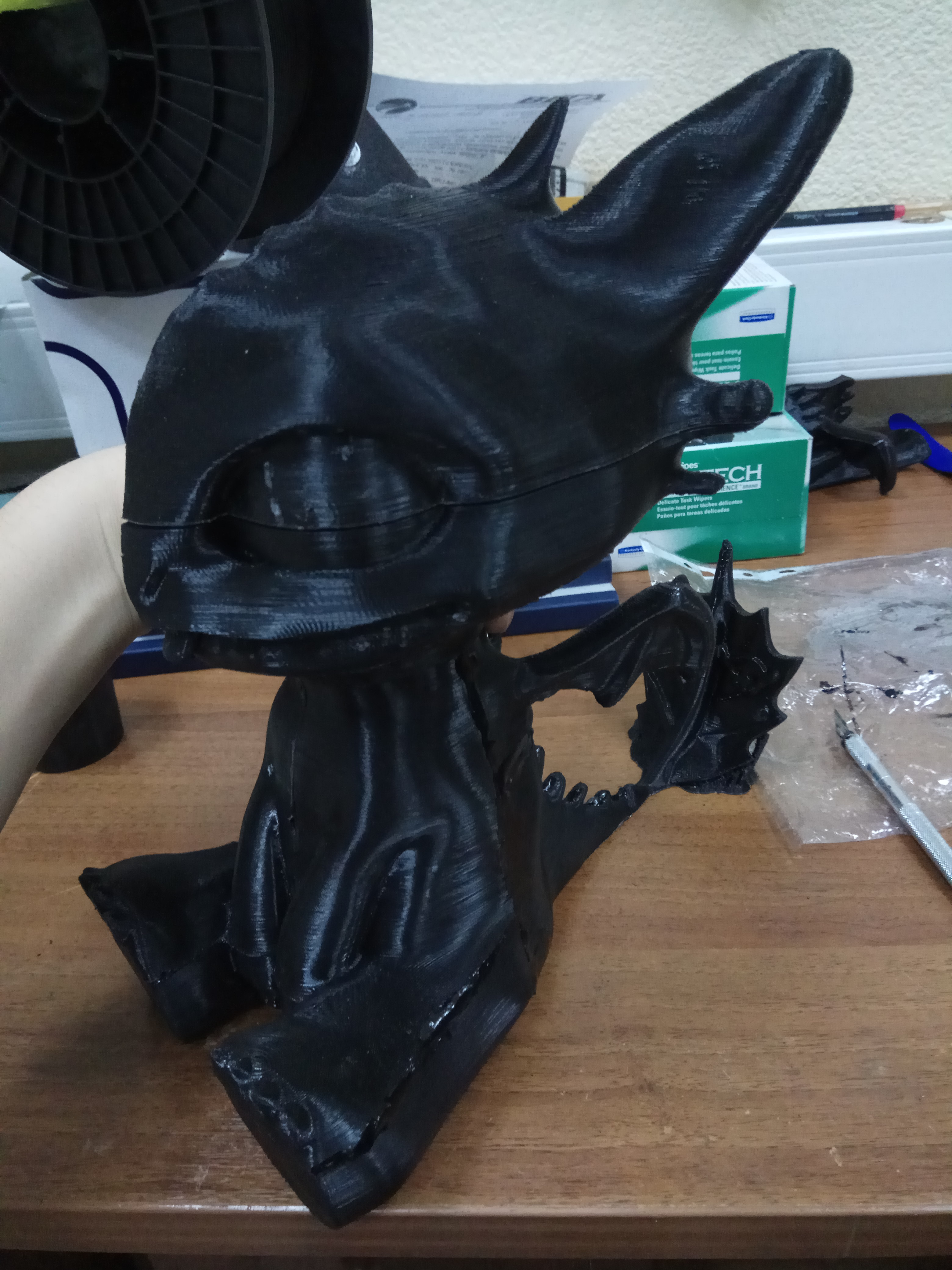

Все детали распечатались, но внешний вид из-за толщины слоя, вышел не очень. собственно вот фотографииКогда все детали были склеены, приступаем к шлифовке, очень много изгибов, так что тут шлифовальная машинка не подошла и пришлось в ручную шкурка 80я. не протирал его, так что царапин не видно под тонким слоем 'пыли'. по хорошему его еще надо 160 и 300й пройтись, что бы убрать совсем все царапины. Но по факту уже по времени не успевал и протер его тряпочкой с ацетоном.на данных фотографиях постарались показать количество царапин после 80й шкурки (в реальности они так сильно не бросаются как получилось на фото).Вот собственно и Все))
