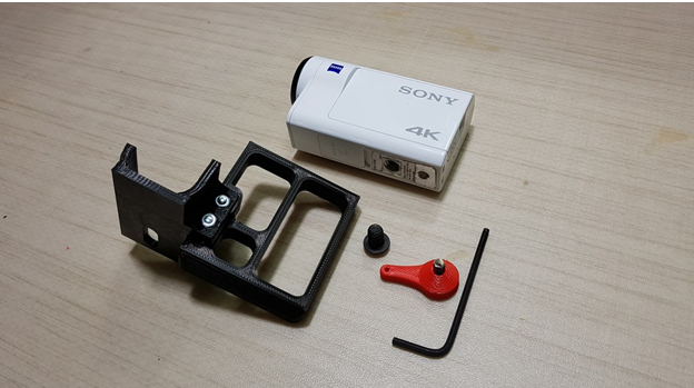

Собрал себе недавно 3D принтер. Типа H-BOT. Учился понемногу печатать. Сначала деталки для принтера, потом разные игрушки для детей, формочки для печенья – очень понравилось жене.
Коллега по работе увидел - почини штатив, крышка для объектива потерялась и др.

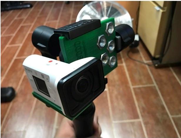

В очередной раз принес экшен камеру Sony FDR X-3000 и cтедикам Zhiyun: нужен переходник. Пришлось уйти в гугл. (почти как в нирвану). По теме – нашел всего лишь два подходящих переходника для этой камеры. Можно было скачать бесплатную модель на Thingiverse. Ссылку приводить не буду, при необходимости по тегу 'SONY FDR X3000' можно найти.
Второй переходник немного другой конструкции, но довольно интересный нашелся на сайте у француза Fritsch Denis http://danydanfree.free.fr/index.html. Там же есть целый ряд видео по его настройке и модификациях.
В конечном итоги себя поставил задачу:
- удобство транспортировки, небольшой объем – разборная, мало займет места (недостаток – требуется предварительная сборка и настройка).
- Стабильность работы стедикама.
- Перспектива - применения части деталей для других камер.(надежда умирает последней).

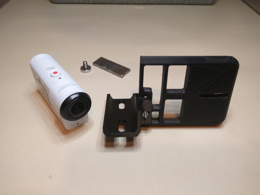

Понятия, как работает стедикам и для чего он вообще нужен почти не было, поэтому опять в гугл. По результату решено было за основу взять второй переходник – Denisа и его модернизировать. Переходник должен обеспечивать настройку равновесия или как на форуме выражаются «безразличное состояние покоя» в отключенном состоянии.
Было напечатано и испытано 4 варианта. По результатам коллега остановился на третьем и его использует (его не привожу поскольку считаю его не вполне функционально законченным - не проработано крепление противовеса). Четвертый - доводил без его вмешательства (когда он увидел его загорелись глазки).
Что интересно Zhiyun устойчиво работал и без должной настройки равновесия, но при этом периодически начинал пожуживать и соответственно появляются посторонние звуки в видео-ролике.
Результат на фото: И видео:
https://youtu.be/dKsVdsYLD6M
В первой половине, обратите внимание, - противовес не установлен.
Резюме – коллега доволен. «Жаба» побудила пошевелить мозгами. С перспективой – туман.
Кстати, сборка и настройка делается очень быстро, если после первой настройки на корпусе поставить метки.
