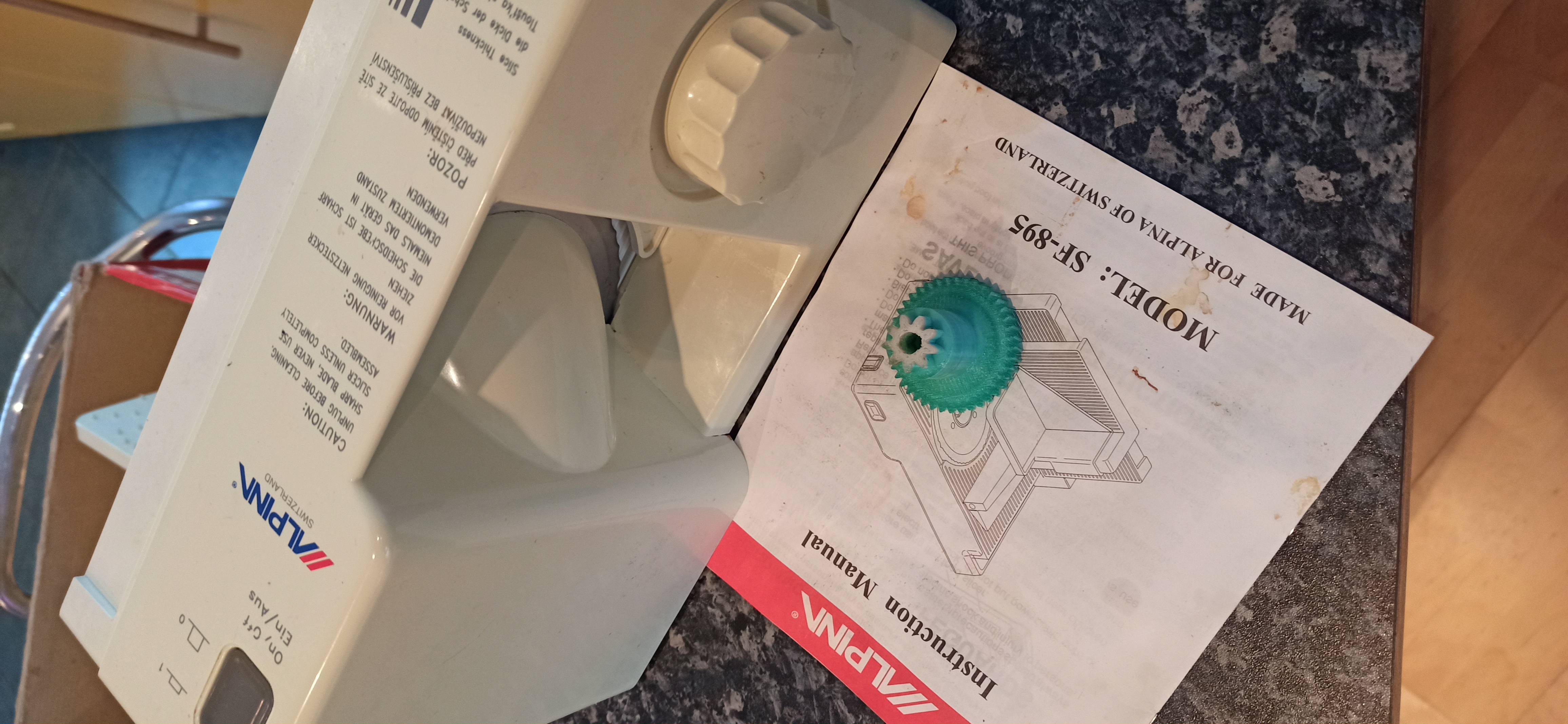

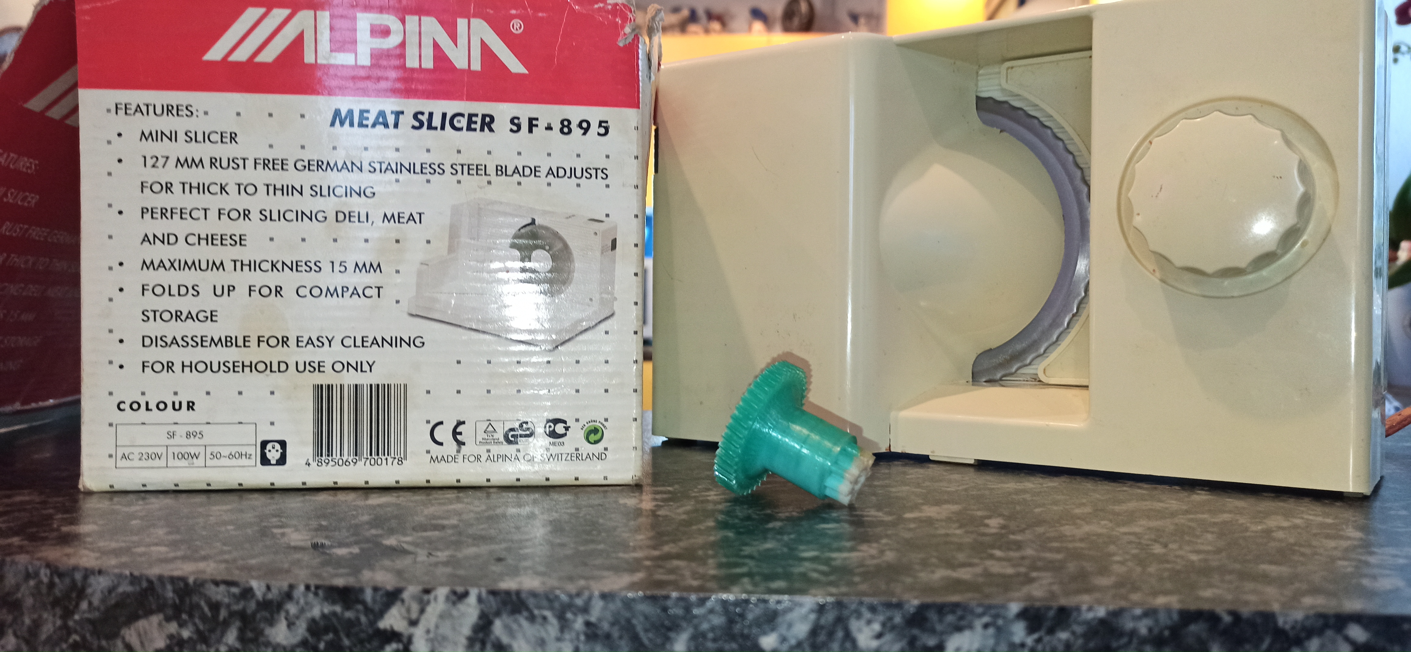

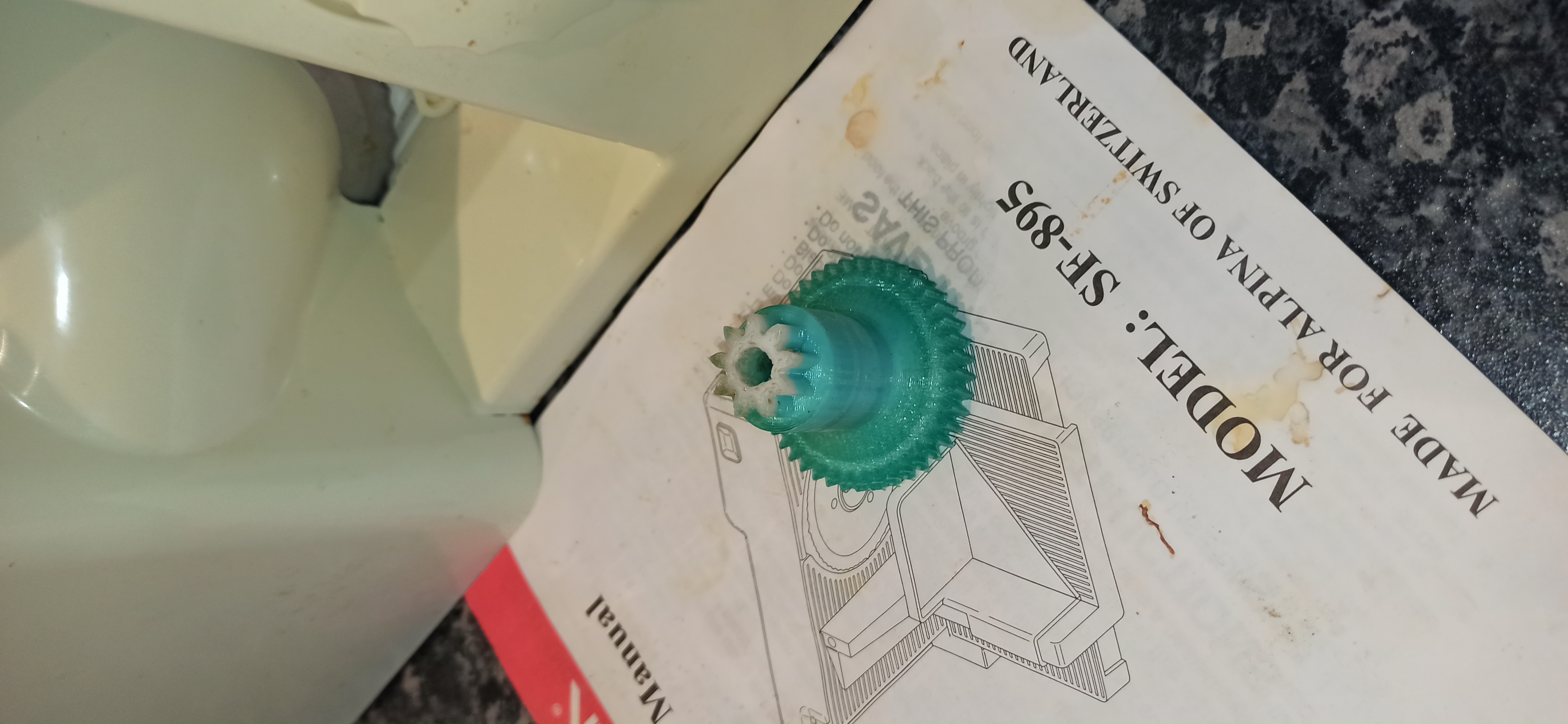

Хороший слайсер в отличии от китайских. Но в силовой шестерне было заложено ограничение ее ресурса.
Она литая, с большим количеством полостей. при нагрузке большая косозубая шестерня прогибалась и стачивалась.
Печать PETG, PET, Nylon. Заполнение в Кура достаточно 50% линии. Слой 0.2. Обдув в конце на малой шестерне.
Установить шестерню на вал, предварительно под ней выровнять посадочное место, спилив пару пластиковых выступов уменьшающих жесткость косозубой шестерни.
