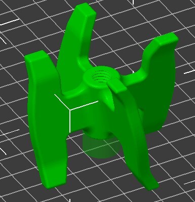

Пластик PETG. Деталь - венчик от Шайтера Андрея (размеры 50х50х60):

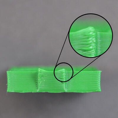

Вот эти четыре опоры, начиная уже с четвёртого слоя, начинает загибать один из углов на каждой ноге (угол, в смысле, не от стола, а вот типа такого):
Принтер - клон Анет А6, сопло 0.5, высота слоя 0.25, ширина экструзии - 0.5, три периметра, заполнение 40%. Печатаю при 225 градусах, стол 70 первый слой, остальные 65 градусов, скорость 25. Добавляю обдув - не помогает. Снижаю температуру до 220, та же песня, включаю обдув, пластик перестаёт плавиться. Поднимаю до 230 с включенным обдувом - заворачивает углы ещё сильнее. Повышаю скорость до 40 - заворачивает, снижаю до 15 - начинает заворачивать весь периметр. Да что ты будешь делать. Голову сломал, не пойму, как эту штуку напечатать.
Подскажите, куда копать?
