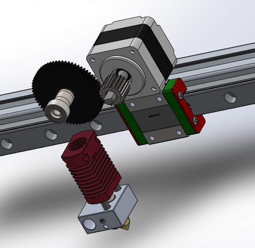

Когда-то уже видел это обсуждение на Реддите, но там не пришли к общему мнению, интересно узнать мнение здешних завсегдатаев.
Допустим, некто моделирует голову директ, где будет на каретку приложен некоторый немалый вес (мотор, хотенд, вентиляторы). Каким образом лучше поставить рельсу в этом случае? При горизонтальном положении работают два ряда шариков, но ездят по краешку канавки рельса и каретки.При вертикальном положении работает только один ряд шариков, но в гораздо более щадящем режиме, нагрузка на шарики идет строго по центру. Я пока склоняюсь к вертикальному варианту, он выглядит более щадящим для каретки, да и перевернуть ее несложно, если что.
