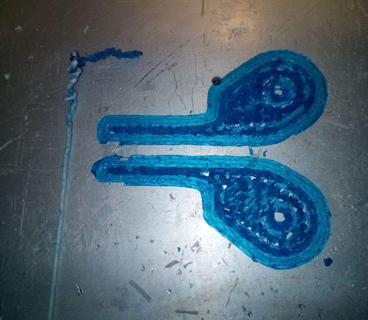

SBS после хранения "испортился" - комки и "пластилин"
Здравствуйте. Озадачен странным поведением пластика. Было годик назад куплено три катушки sbs разных цветов у фдпласта (красный, синий, серый), все три практически без настройки легко печатались, по ощущениям легче чем любое другое. Красным цветом почти не пользовался, а через месяц заметил, что он "мажет", как-то плохо ложится, в общем я подумал что попался неудачный образец и отложил его. Два других цвета идеально шли.
Прошел собственно год, серый цвет по-прежнему печатается без нареканий, но внезапно испортился синий! Теперь точно также как и красный мажет, не идёт из сопла нитью, выдавливается очень жирной соплёй и висит гроздью, при попытках печатать ничего не получается, деталь покрывается катышками и комками и не печатается ни одной стенки.
При анализе обнаружил, что синий SBS очень тяжело экструдируется - при снятом экструдере от руки еле-еле выдавливается, при этом если в тот же момент всунуть любой другой пластик, то пролетают безо всякого нажима. Проблемный же пластик сразу на выходе из сопла твердеет, выходит какими-то твёрдыми гранулами, а по вязкости напоминает пластилин - очень густой даже при 255 на сопле, когда абс течёт ручьем (образно).
Подумал, что красный и синий просто отсырели, но двухчасовая сушка в аэрогриле при 80 гр. не дала результата. Тут я понял, что в него вселился демон и решил проконсультироваться у сообщества. Два килограмма выкидывать не хочется, и интересно понять, что произошло.
Пробовал температуру 230-255, стол выровнен, но тут явно не в этом дело. Поток тоже менял, но экструдер просто не может равномерно давить такой пластилин. В подаче стоят направляющие для гибких пластиков, флекс легко печатается. Сопло единичка, длинноразмерное для вулкан-хотенда. Принтер самосбор, в целом исправен, абс печатает вообще без нареканий. Термокамера, если что.
Ах да, если поставить скорость печати 5 мм/сек, то печать идёт почти без комков, на любой температуре. Но раньше-то я гонял этот пластик до сотни, проблем не было... На фото красивая нить абс сменяется "пластилином", справа попытка печати 5 мм/сек, лучший результат. Если заправить серый SBS, то всё нормально.
