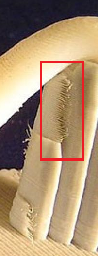

Рябь с одной стороны модели при печати
Добрый день! при печати модели получается некая рябь на одной из сторон модели. не по всей оси, а только на одной стороне. характер деввекта такой.
Фото не мое, найдено в интернетах. установленны следующие параметры куры:
245 температура 60 скорость печати , 80 скорость перемещения. сопло 0,4 высота слоя 0,16 пластик ABS мастер пласт, принтер CREAREBOT MINI организован круговой обдув. При указанных параметрах печати, одна из сторон модели полностью сопровождается этим дефектом. снижение температуры до 235, скорости печати до 40 а скорости перемещения до 60 снижает эффект но полностью его не убирает, еще меньше остается дефект при уменьшение до 40 скорости перемещения эфеекта практически не видно, но есть много маленьких заусенцев.... посоветуйте, в чем может быть проблема. есть ли способ уменьшить косяки не продолжая снижать скорость печати, ниже 40 опускаться не хочется... может быть пересмотреть систему обдува? или же смотреть в сторону механических проблем? просто хочется верить что хорошего качества печати на этом принтере можно добится и на больших чем 40 скоростях.
