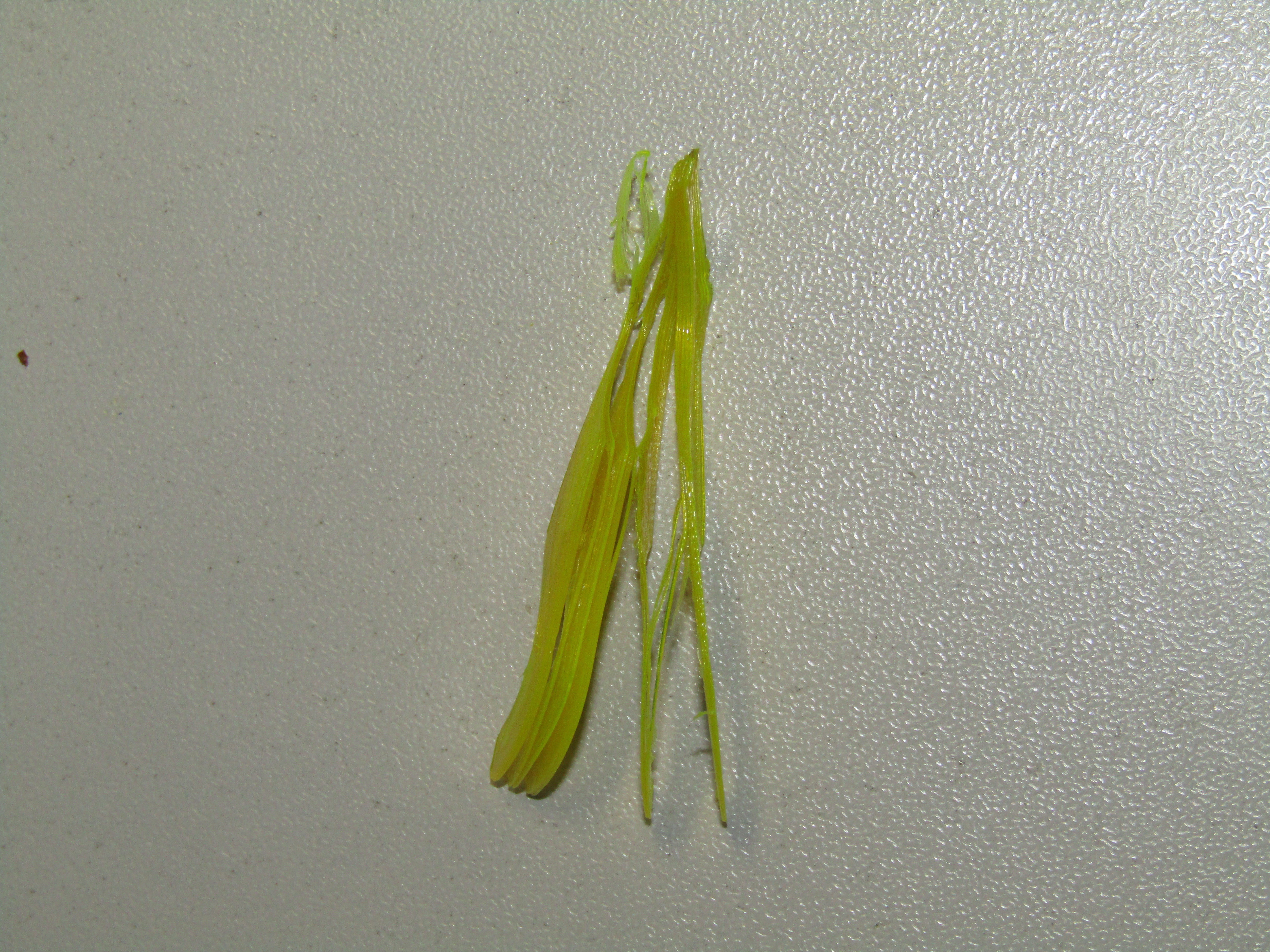

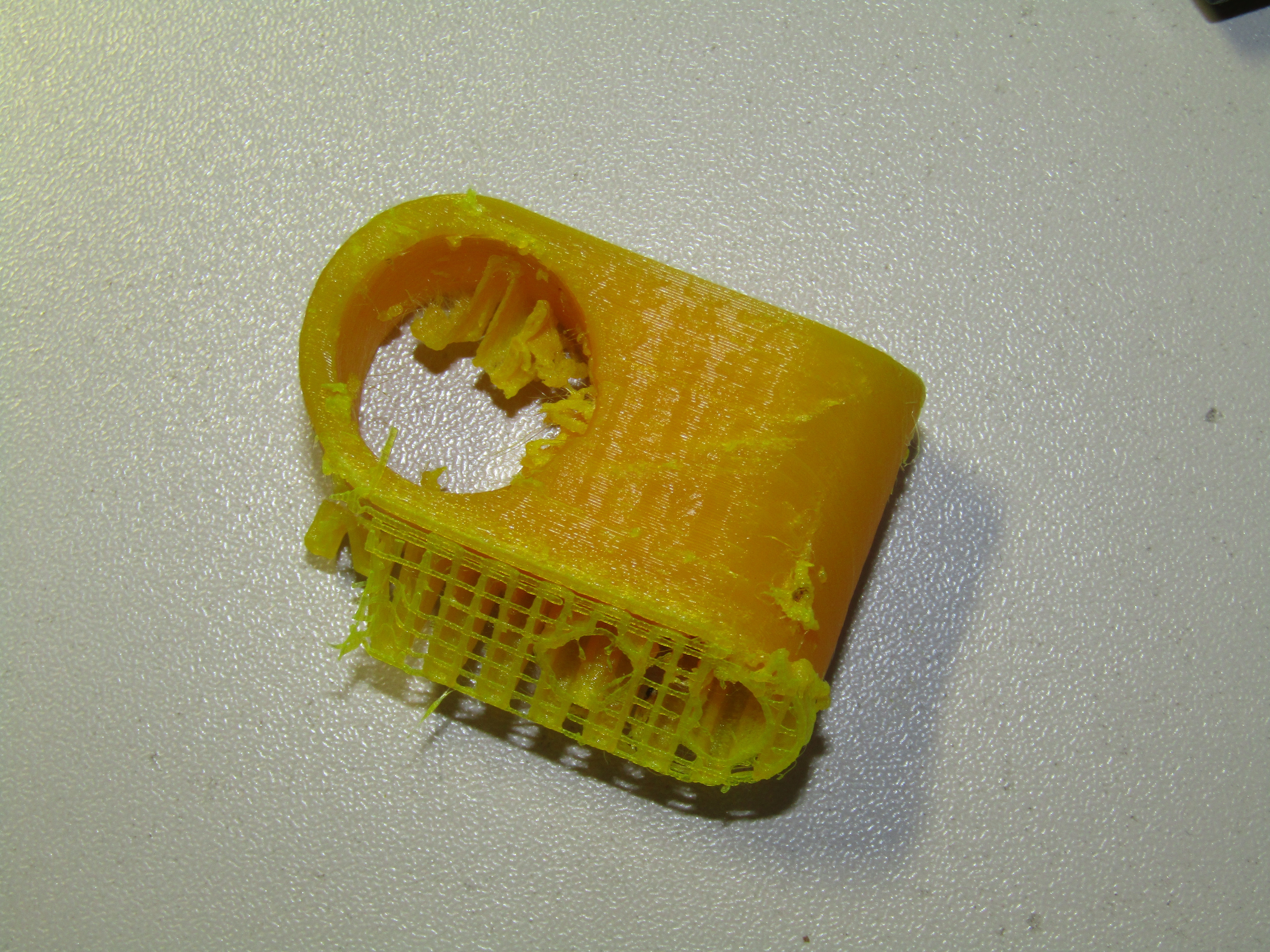

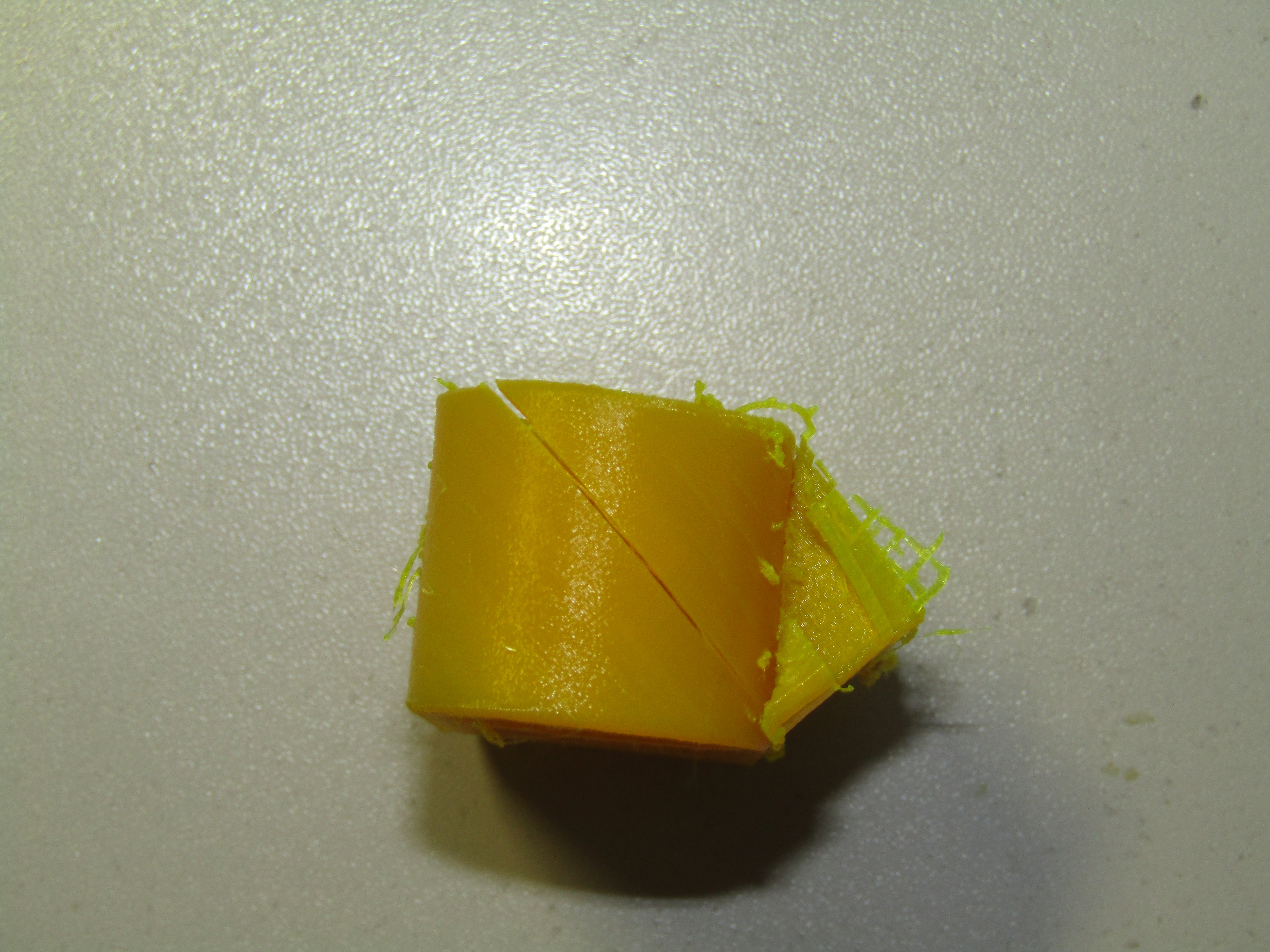

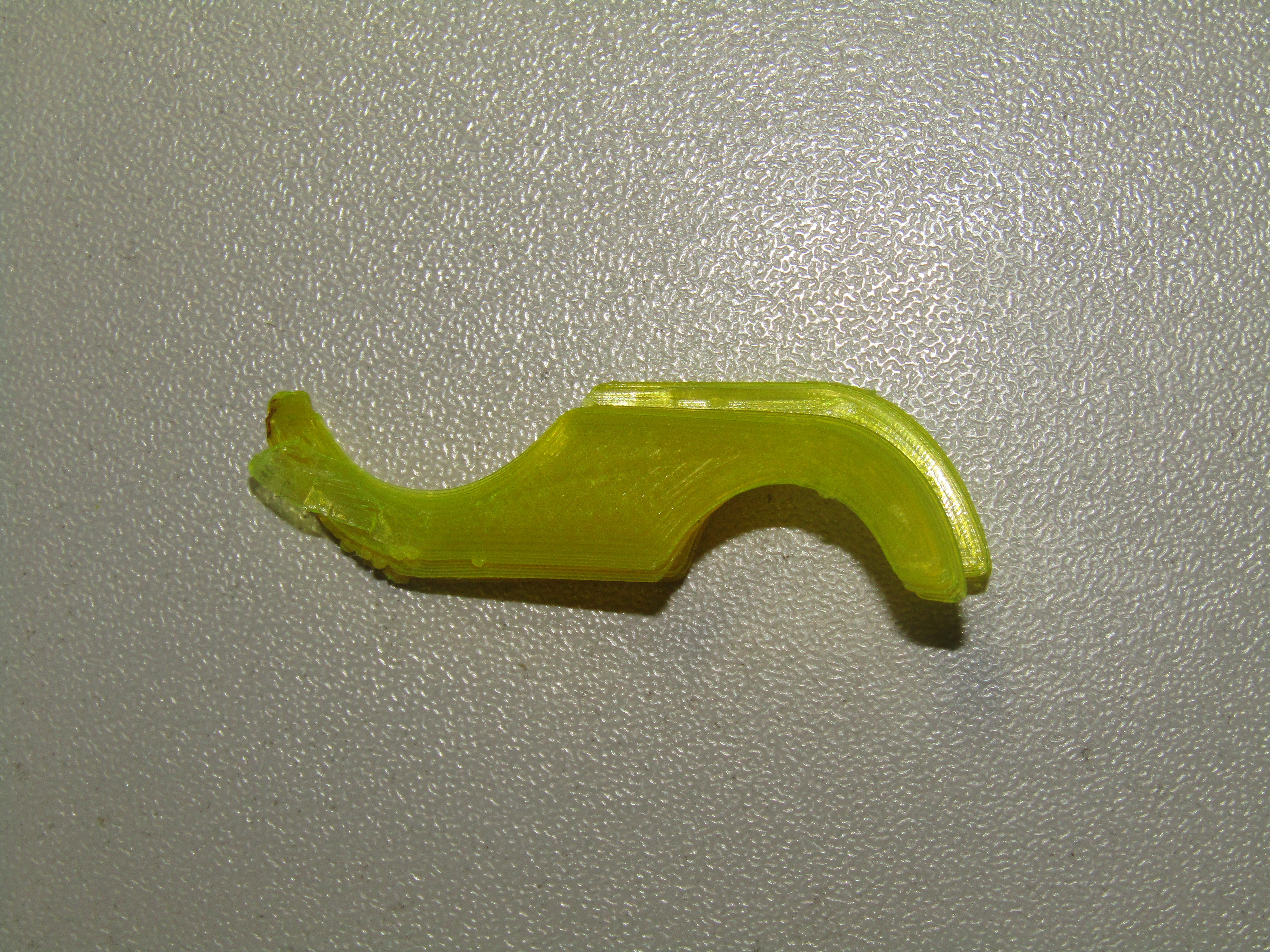

Печатаю нейлоном уже давно. Нейлон от BF. Все устраивает, приноровился, в основном ориентир на шестерни. Задумал я как-то напечатать одну большую деталь из нейлона. На деталь действуют различные силы, в процессе эксплуатации. Нейлон для этого был самым подходящим материалом, он крепок, но в тоже время имеет небольшую гибкость. Идеальный вариант для моей задачи. Единственное "НО" - цена. У БФ катушка нейлона 500 гр. стоит около 1800 р. Стал искать варианты продаж нейлона подешевле. Наткнулся на совет, здесь на сайте, заказать у RK GADGET, филамент китайской компании YOUSU. Отзывов о нем не было, поэтому решил брать на свой страх и риск. Соблазнила также цена в 1200 р. за 1 кг. пластика. В декабре 2019 заказал нейлон желтого цвета - как максимально приближенный к натуральному цвету. Доставка была недолгой - сработали оперативно. Уже потирал руки в предвкушении первой печати, и радовался в душе, выгодной цене за пластик. Но радость, увы, была преждевременной. Высушив пластик около 3 часов в духовке при t = 90 - приступил к печати. Выставил параметры: сопло 250, стол 100, обдув 0, скорость 20 мм/с, ретракт 2 мм/с, слой 0,15, сопло 0,4, накрываю принтер сверху акриловым коробом. Первая печать не увенчалась успехом, распечаталось примерно 20% детали и ее оторвало от стола. Но огорчило меня не это. Деталь словно была напечатана не нейлоном, а PETG или ему подобным. Она была жесткой, при изгибе хрустела и расслаивалась, по слоям. Я был в растерянности - нейлон не хрустит, он гнется, и спекаемость одна из самых лучших у пластиков. Закралось подозрение, что - это не нейлон вовсе. Печатаю 2 раз - поднимаю температуру до 250 в надежде победить плохую межслойную адгезию. Стол обильно мажу 3д клеем. Тестовая деталька распечатывается без проблем. Снимаю ее со стола и отдираю поддержки, они крепкие и прочные, хрустят при отрыве. Напечатанная деталь очень жесткая и в тоже время хрупкая, при небольшом надавливании уже начинает расслаиваться. На этом эксперименты я прекращаю и делаю вывод, что данный пластик вовсе не нейлон, обладает совсем другими характеристиками. Но это еще полбеды, можно было бы его использовать как аналог PETG, но жирный минус - никакой межслойной адгезии, исключает его использование вовсе. Что делать с 1 кг недофиламента?Возможно им нужно печатать при температурах близких к 300 гр., возможно я делаю что-то не так, возможно я взял просто не тот цвет, и с пластиком другого цвета сложностей нет. Собственно вопрос. Кто сталкивался с подобным филаментом, с данной компанией, были ли похожие проблемы? Удалось их решить?
и вот...
