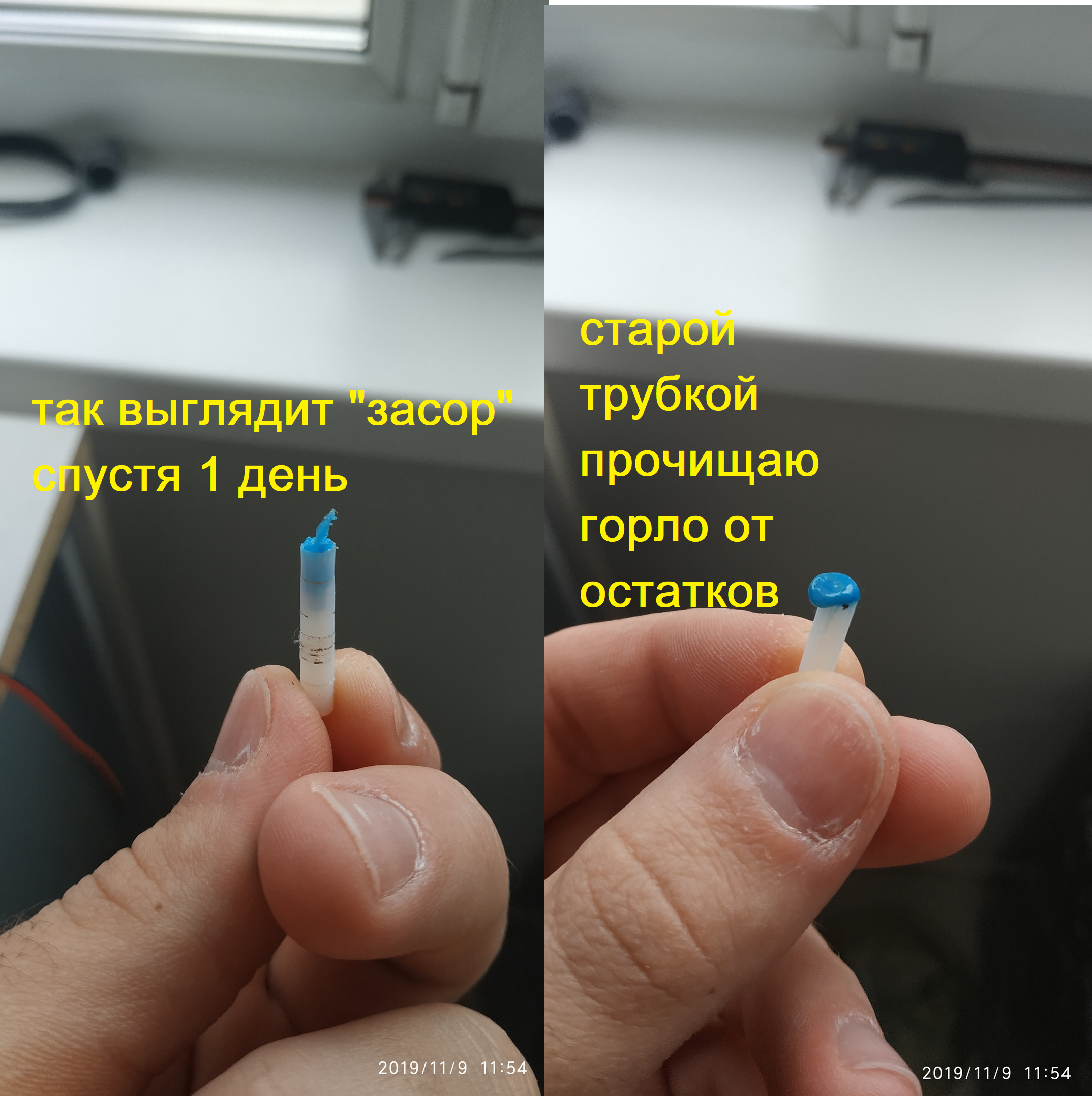

Здравствуйте, имею ender3 (а он меня) с весны, и в очередной раз меняя трубку спустя 1 день печати решил все таки задать вопрос.У меня стоял родной комплект (колд и хот энд), но я решил его заменить на аналогичный, но к сожалению в алюминиевый блок не имел 2х отверстий под винты, для его крепежа к радиатору и я так и не смог заменить на новый, но термопару и нагревательный элемент я заменил (на какие конкретно, видно по фото, чтобы не перепутать)Так же на одном из фото я указываю желтым цветом то место, где у меня происходит засор, то есть это не из за нагрева радиатора, а именно там, где пластик не охлаждается, практически в зоне нагрева, я пробовал менять трубку, подрезал десятки раз, никаких зазоров, качественные фитинги, которые намертво держат трубку, ничего не помогает, сейчас планирую заказать аналогичные оригинальному горло или же с тефлоновой вставкой.На счет температуры, я мерил температуру, показывает на 10-40 градусов ниже нужной, но и на моем паяльнике (достаточно качественном, за 2000+р) так же показывает такую разницу, так что грешу на сам инфракрасный пистолет (у которого есть и термопара) Да даже если бы у меня температуры не хватало, то это не должно было создавать проблему, ведь у меня идет перегрев снизу, около нагревательного блока, а не у радиатораАх да, эти проблемы начинаются после активных ретрактов, настраивал их по разному, сейчас 6\39 ender3
