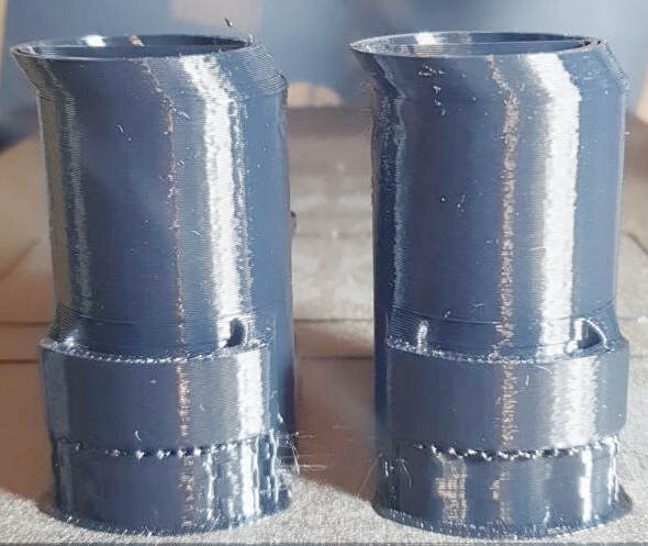

Последовательные сдвиги слоев.
Иногда возникает вот такя штука - слои начинают один за другим сдвигаться по оси Х влево (не уверен, что всегда влево, но по оси Х):
Принтер дрыгостол почти самодельный, плата BTT SKR 3, драйверы TMC2209, Марлин самый свежий из ветки багфикс-2. Для проверки заменил дравер и двигатель, уменьшил ток для снижения нагрева, температура двигателя 60 градусов.Случилось после 11 часов печати. До этой пары напечаталось три таких же нормально.Какие будут версии?
