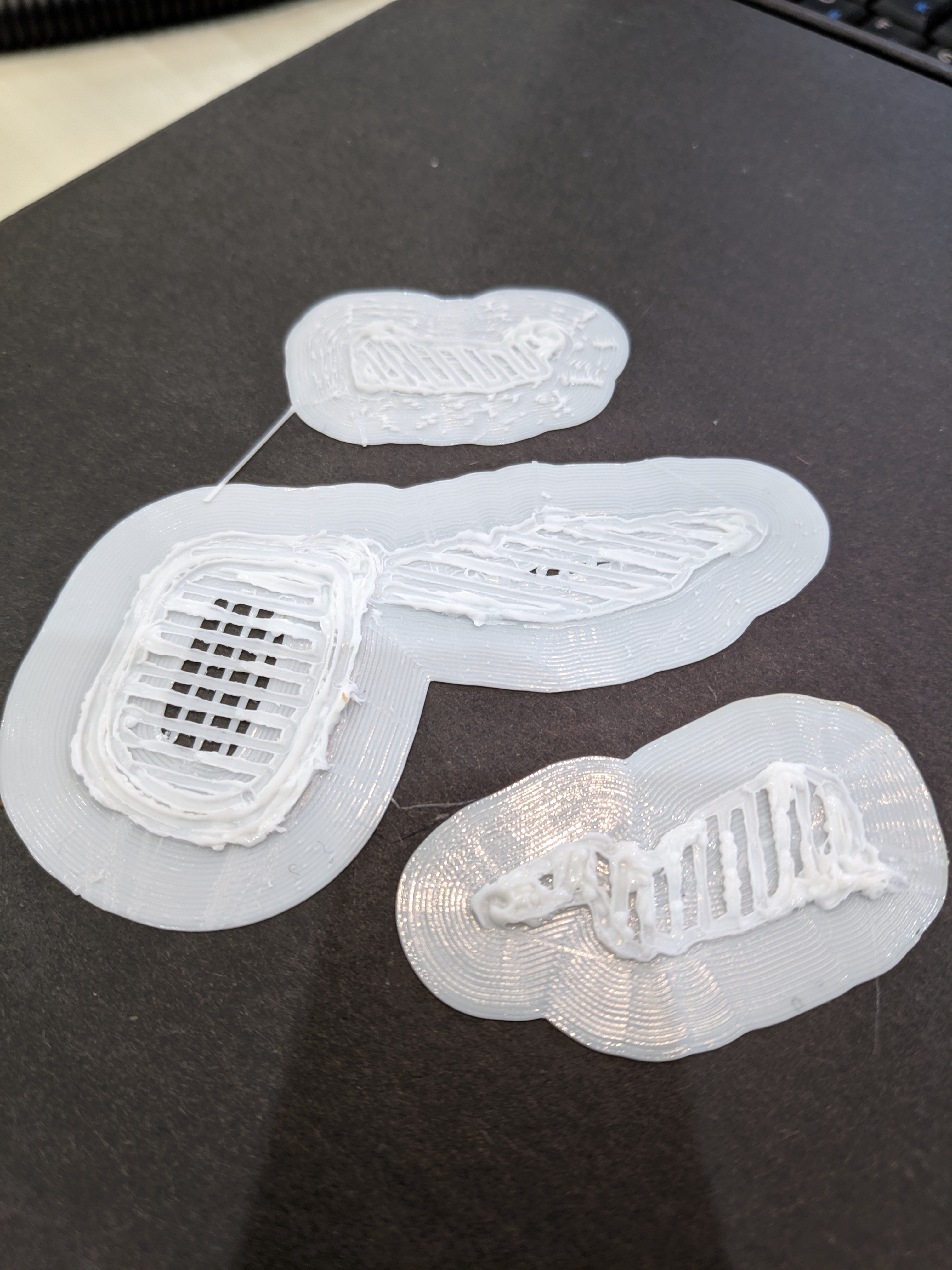

Мой первый принтер (Ender-3) был куплен пару недель назад. За это время я научился печатать практически всё, что мне нужно, из PETG и, конечно, из PLA. Поскольку печатать приходится в спальне, для избавления от свиста шаговиков, одновременно с принтером я заказал материнскую плату SKR mini 1.2.
И вот вчера я её получил и поставил. Проверил с тестовой прошивкой auto home, нагрев сопла и стола - всё работает, и действительно очень тихо. Скомпилировал и накатил новую прошивку, пользуясь инструкцией уважаемого Crossracoo.
И зарядил мелкотиражную печать модели из PLA, которая на стоковом железе, с теми же настройками и из той же катушки, печаталась на ура за 8 часов. Но, блин, облом. Первый слой (кайму) печатает нормально, а дальше начинается трэш: Эндер наваливает какие-то безобразные кучи, о которые сам же и спотыкается при перемещении. Шестерня подачи крутит как-то подозрительно бодро, и проскакивает из-за того, что через сопло 0,4 не успевает проходить столько пластика. В один прекрасный момент пруток даже перетёрся и подача естественно прекратилась. Вот результат одной из десяти попыток:
Заново калибровал стол, увеличивал зазор сопло-стол (слой у меня 0.28, высокое разрешение здесь не нужно), ставил сопло 0,5 (проскакивать стало меньше, но не на много), увеличивал температуру хотенда до 220 (со стоковой материнкой прекрасно печаталось при т-ре 200 с соплом 0,4), уменьшал поток до 90%, заменил шестерню подачи, хотя и "старая" была нормальная, прошивал заводскую прошивку, которая была на флэшке в комплекте с платой, прошивал прошивкой, которая лежит в архиве на гитхабе BigtreeTech...
Посоветуйте, куда копать. Проект срочный и достаточно интересный. Не хочется его терять. И спать при свистящих с родными драйверами движках тоже не реально.
