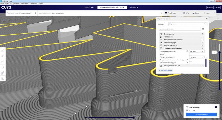

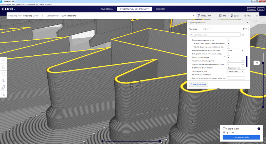

Подскажите пожалуйста, кто сталкивался, с печатью форм для вырезания печенья.
Нарисовал в Fusion 360 модельку ёлочки с толщиной станки 0,4 мм (по диаметру сопла в один проход), загружаю в Cura 4.3 и при слайсинге возникают артефакты в виде отверстий на тонкой поверхности.
При включении "тонких стенок" кура оставляет эти артефакты только заполняет их зигзагами.
При включении режима поверхность, печатается в 2 слоя, такой результат не устраивает.
Как нужно строить модель чтобы в Куре не возникали данные артефакты или как их устранить?
