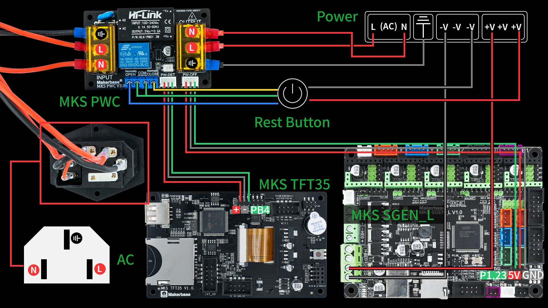

Здравствуйте. Приобрел модуль автоотключения MKS PWX 3.0. Собрал согласно схеме:

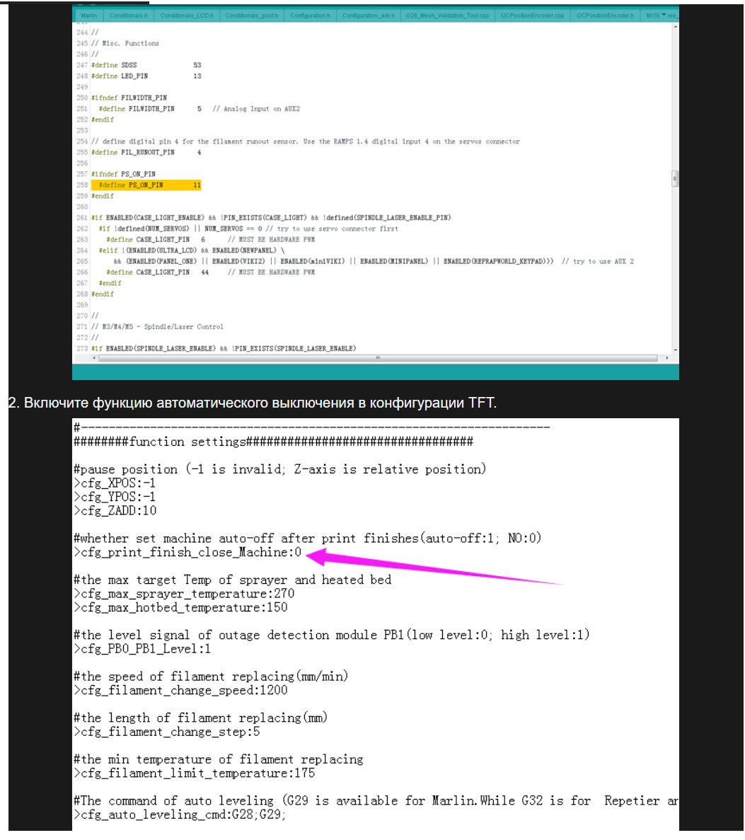

Сконфигурировал по инструкции
При включении кнопка не подхватывается - пока держу кнопку, питание есть. Подскажите как исправить?
