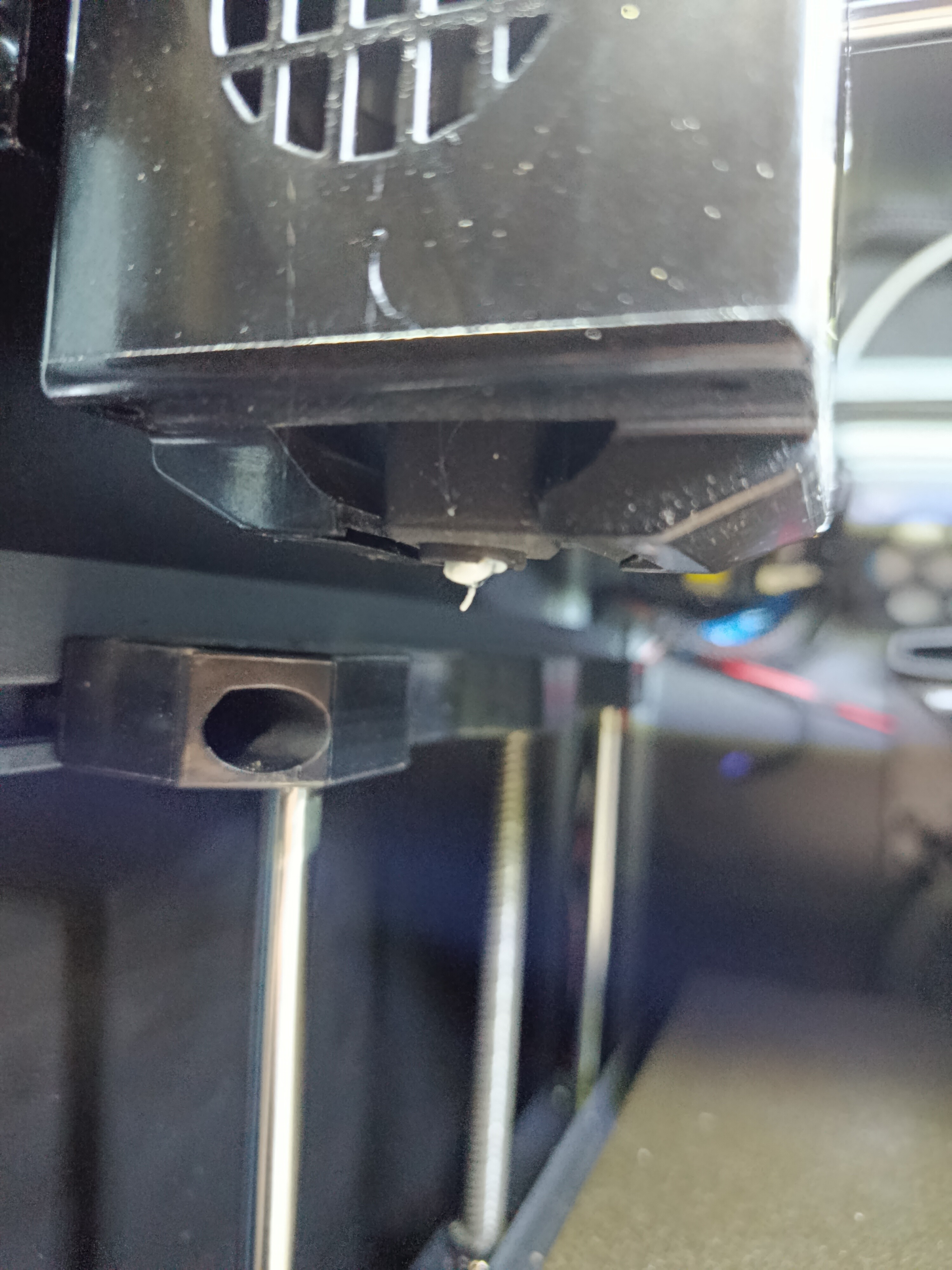

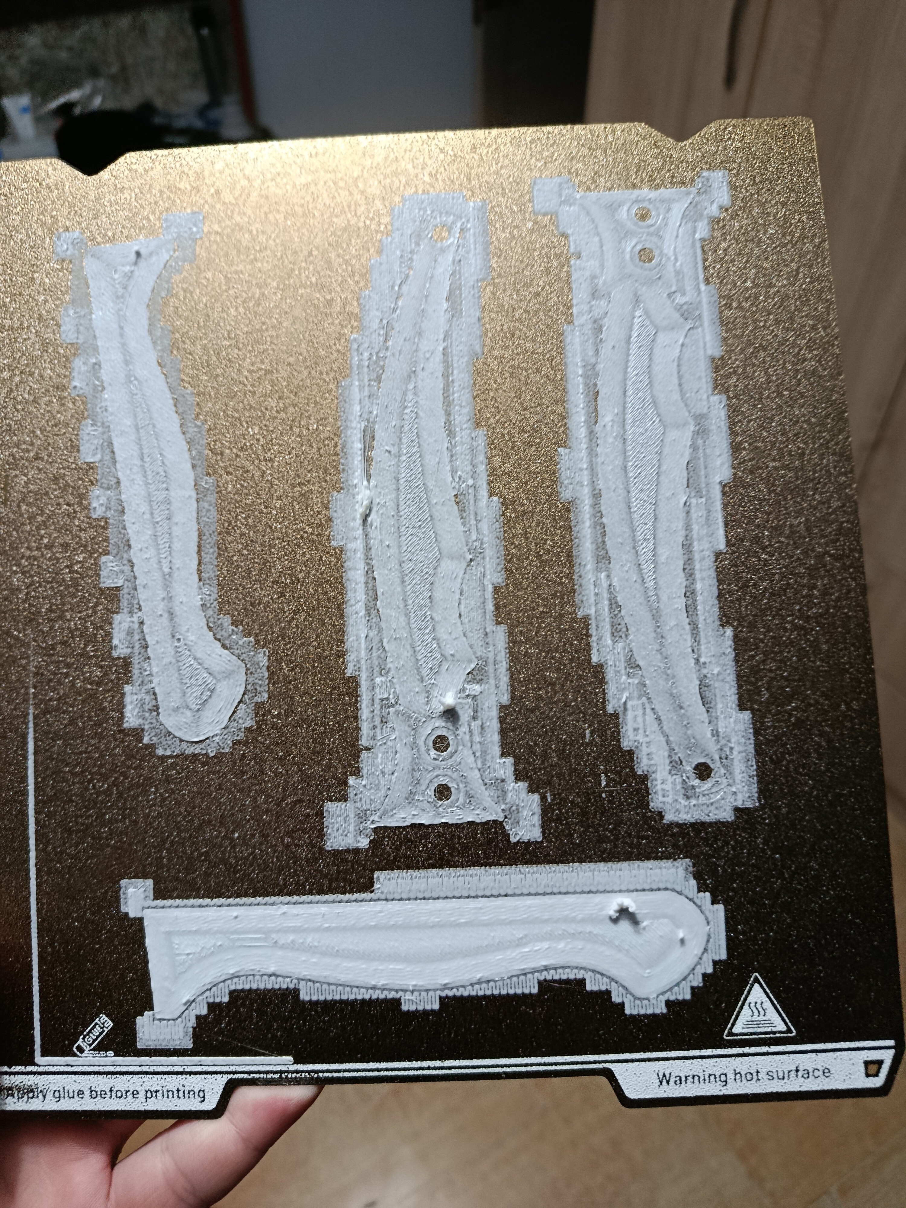

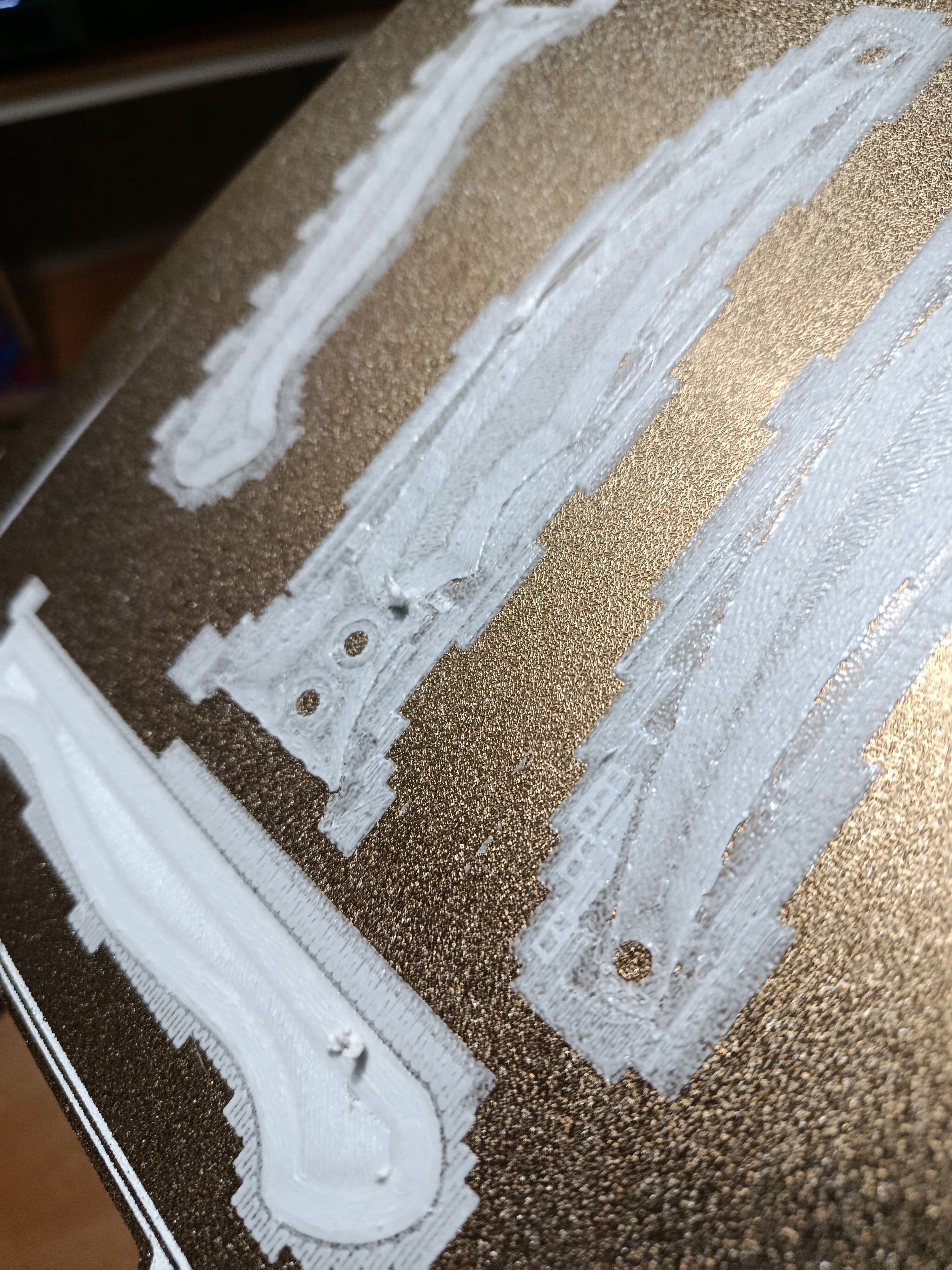

Принтер Flying bear s1. Недавно поставил катушку Petg mako white. Ранее подобных проблем при печати пластиками Petg (других видов и производителей) не замечал. Просушил и поставил катушку, провёл калибровки. На калибровочных моделях всё идеально. Тест допусков орка и орка куб идеал, но при печати в полевых условиях всегда появляются комки на первых слоях. Если повезло и они не большие, то слоя с 3-4 печать идёт отлично. Настройки орка для Petg generic почти без изменений ( не считая ПЕ, температуру и ретракты), слой 0.2, 0.12, 0.8 и нет разницы. Из настроек менял только заполнение (проблемы при любом заполнении), кайму и поддержки. Грешил на калибровку стола, но приньер сам проводит калибровку, строит карту высот и т.д. Думал на пластик, но почему тогда калибровочные модели печатаются идеально. Более того, перед каждой печатью прочищаю сопло, так как на нём налипает ком пластика. Сопло не забито, на что ещё думать не знаю. Кто сталкивался?
