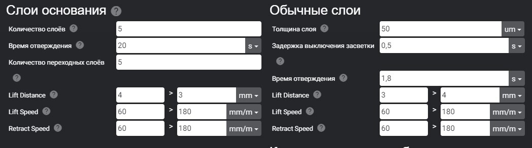

Как работает Lift Distance / Lift Speed / Retract Speed в Lychee Slicer?
Не могу понять как конкретно работает дистанция и скорость подъема.Если взять слои основания, то по логике вещей идет FEP > 4mm > 3mm
А скорость идет от FEP сначала FEP > 60 > 180, а потом возвращается 180 > 60 > FEP.
Но то ли я дурак, то ли у меня не работает что-то, но по ощущениям он работает или вообще наоборот, то есть Fep > 180(вверх) > 60(вверх) > 180(вниз) > 60(вниз) > Fep, или как то типа так Fep > 60(вверх) > 180(вверх) > 60(вниз) > 180(вниз) > Fep. То есть оба раза слева-направо скорость считается, но сначала вверх, а потом вниз. Хотя по логике первая скорость должна относиться к области около пленки, а вторая выше.
Так как по итогу он должен работать/работает?
