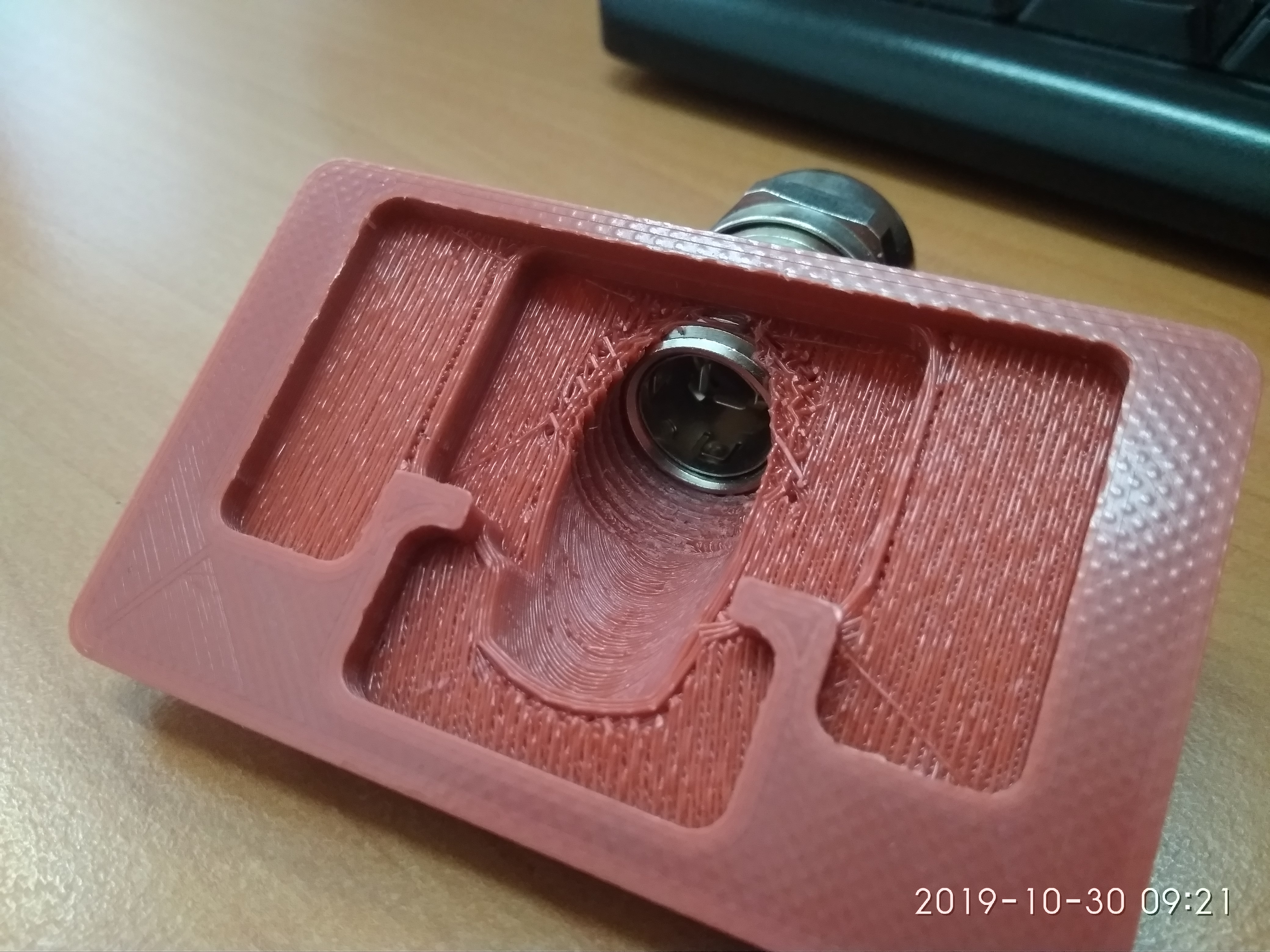

Качество слоя, лежащего на поддержках
На фото нижняя сторона детали. Под утопленными поверхностями были напечатаны поддержки, но в настройках стоял 1 слой пропуска между поддержками и деталью. Видимо поэтому этот первый слой печатался над поддержками, а не на них. Поэтому слои не вмазывались и не слипались, а повисали вот такими нитями с отчетливыми зазорами. Так же есть зазор до 1 мм между границами слоя и его заполнением. Можно ли это как-то устранить, кроме выставления нулевого количества пропускаемых слоев между поддержками и деталью? Если выставить ноль слоев пропускаемых, не впечатается ли первый слой детали в поддержки так, что будет с поддержками монолитом и их не оторвешь без повреждения детали? Слайсер симплифай. В долях мм можно задать только боковой зазор между поддержками и деталью. Верх и низ задается в виде целого количества пропускаемых слоев печати.
