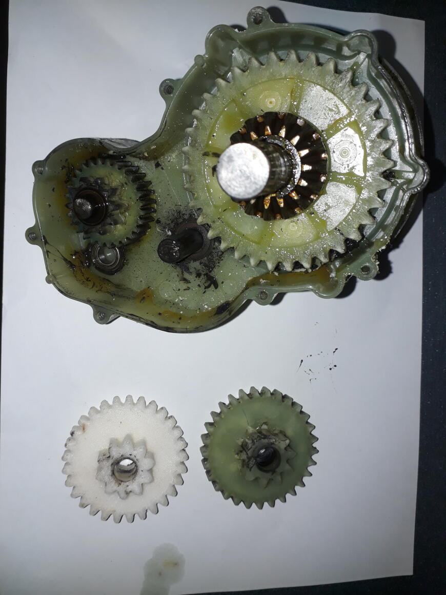

Использование пластик нейлон PP в ремонте тестомесильной машины.

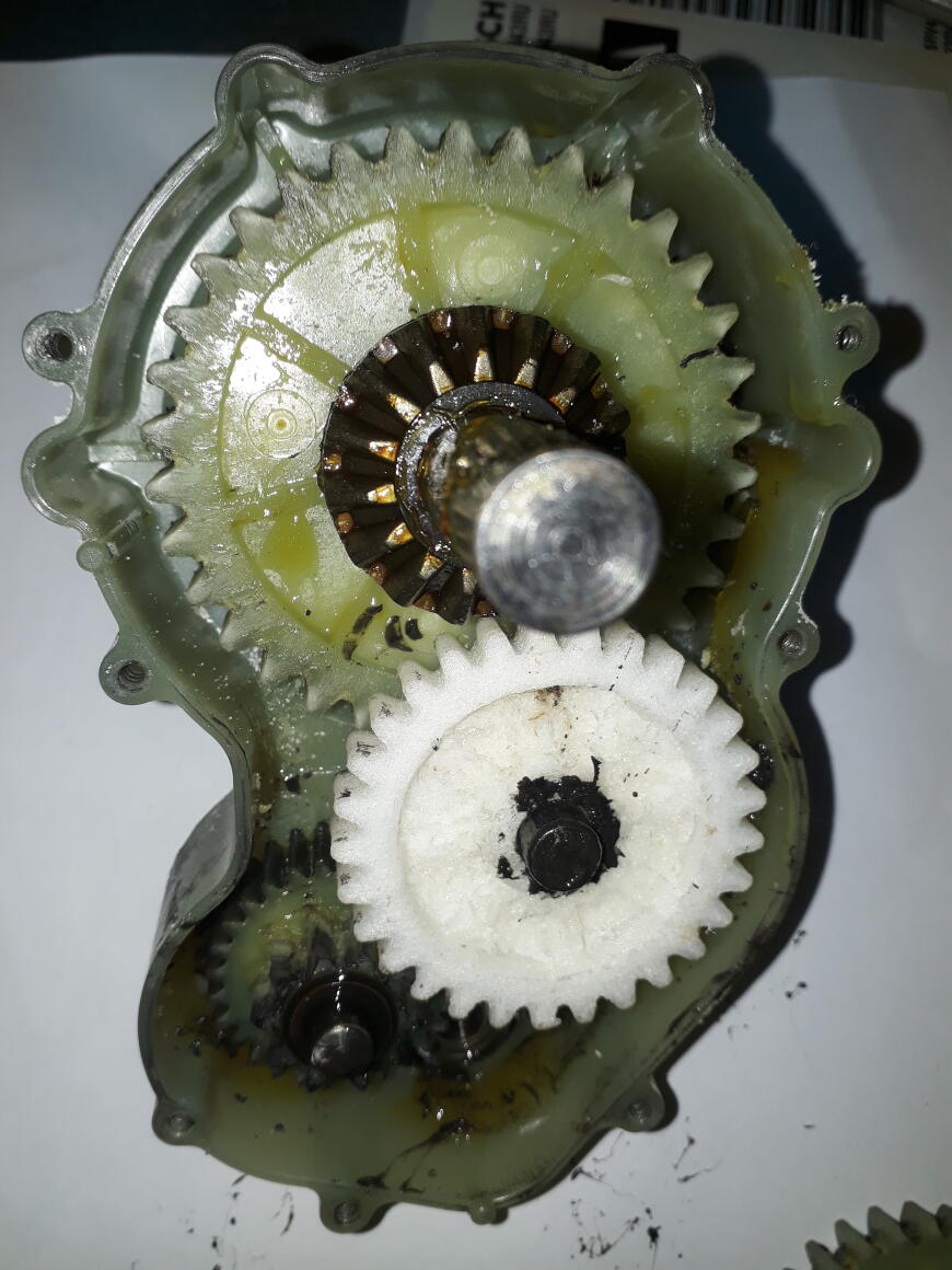

Обратился клиент с тестомесительной машиной не мешает тесто. Вскрытие показала, что сломаны зубья в шестеренке. Почитал в интернете из какого пластика лучше напечатать кто печатает из ABS, PETG, PLA и нейлон. Остановил выбор на нейлоне вроде распечаталось хорошо, установил работает.
Подскажите, практика показывает из какого пластика лучше и практично печатать шестеренки.
