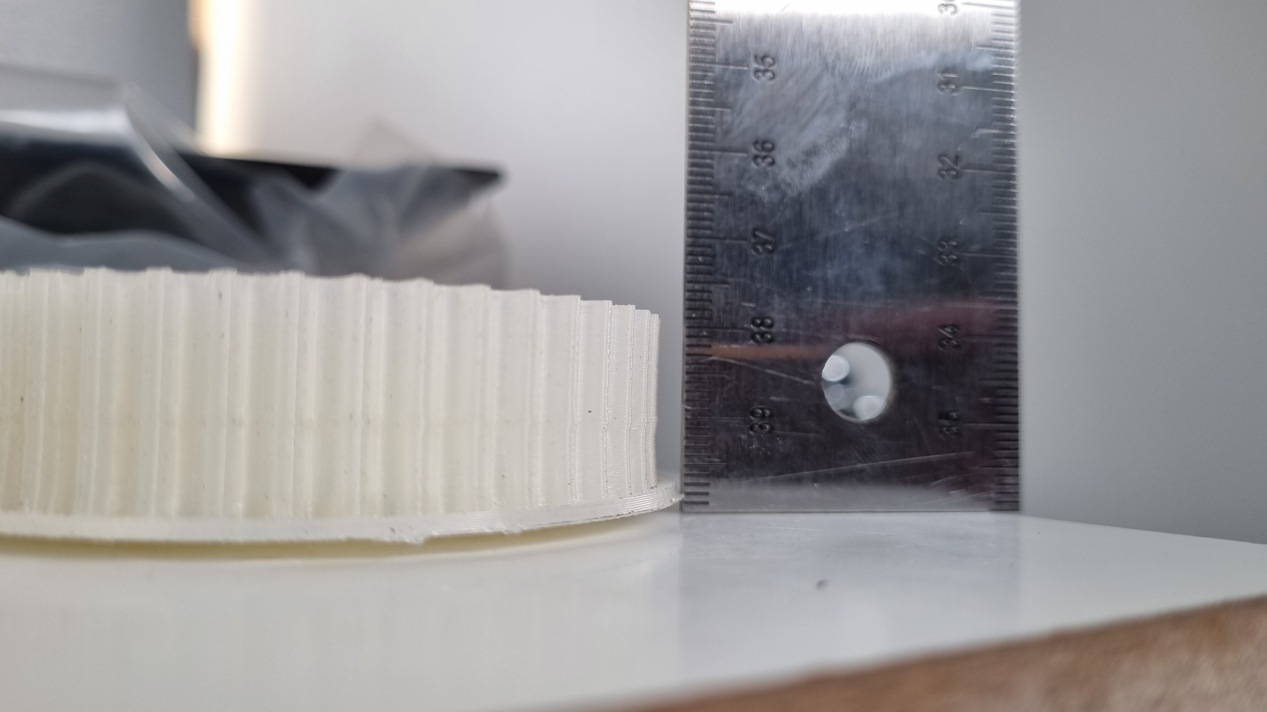

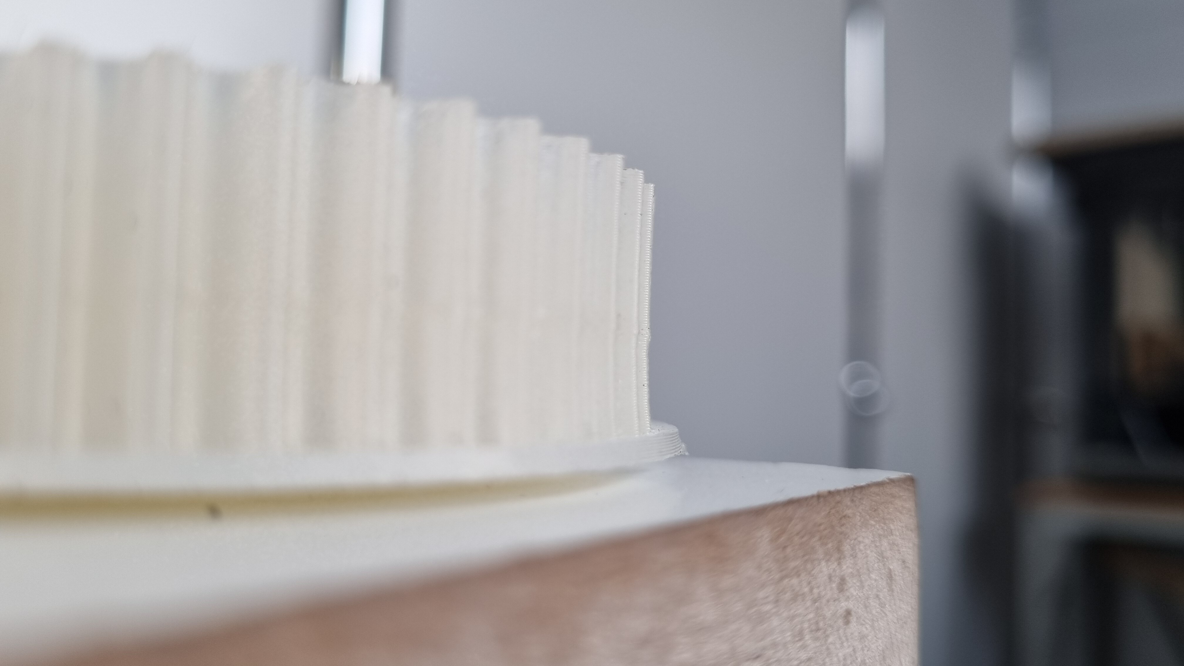

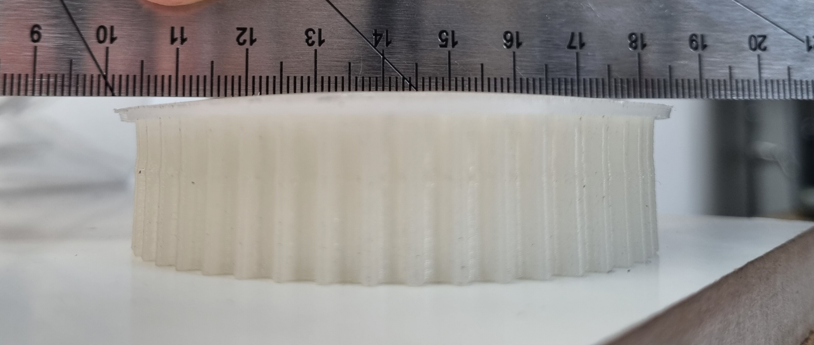

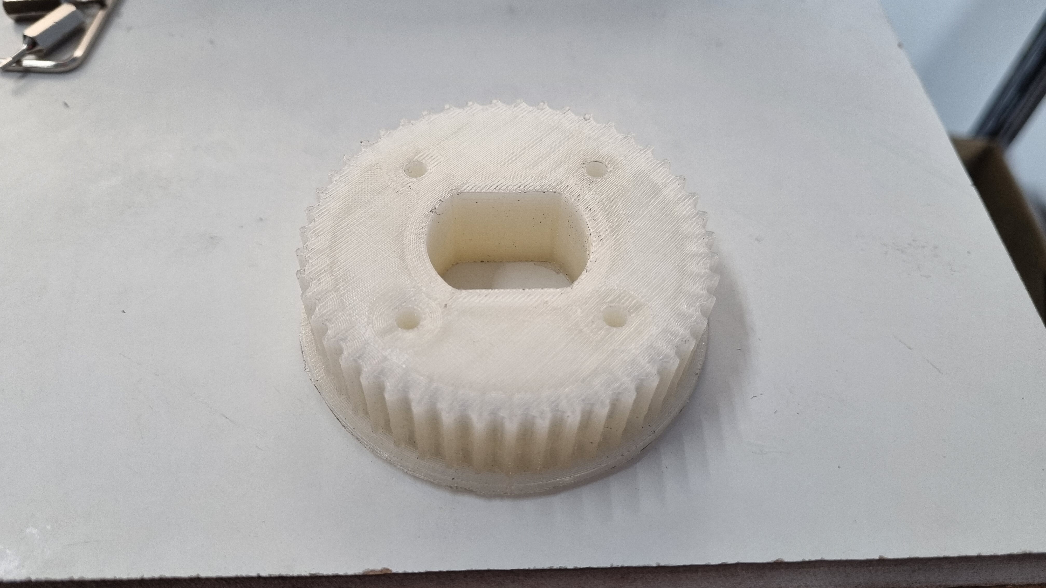

Добрый день, уважаемые коллеги по цеху. Используем в своей деятельности много различных филаментов, но так и не смогли "победить" проблемы при печати крупногабаритных изделий, в частности, шестерен из полиамида (нейлона) eSUN PA с полным заполнением 100%. Если диаметр больше 30-40 мм. + высота больше 10-15 мм. начинается отрыв от стола - поднятие наружной части изделия по периметру. Происходит это при печати изделия на высоте около 10 мм. Клей используем Picaso (спрей) или Xion. Пластина текстурированная PEI. Обязательно кайма 10 - 30 мм. Пробовали менять температуру сопла, стола и т.д. - результат не меняется. Пластик высушен (10 - 12 часов) - печать идет из включенной сушилки +70 град.
Вот пример шестерни на фото.

Изгиб нижней части.Деформация (усадка) изделий из филамента eSUN PA
Деформация - отклонение от вертикали зубьев

ЕщеДеформация (усадка) изделий из филамента eSUN PA
Параметры печати (Creality K2 Plus):
- Камера +60 град.
- Сопло +280 град.
- Стол +80 град.
- Слой 0,2 мм.
- Заполнение 100 % (монотонное), кайма 30 мм. - зазор 0 мм.
- Скорость печати 60 мм/с.
Добрые люди, подскажите, пожалуйста, как печатать изделия из eSUN PA?
