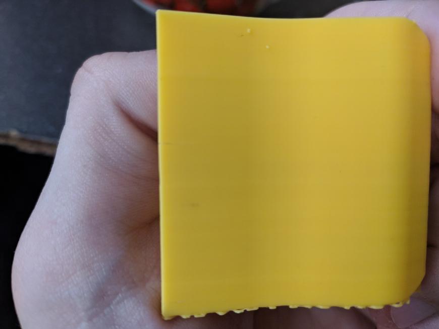

Добрый день! Печатал первый раз ABSом на моем эндере, печать пошла без каких-либо проблем, ничего не отлипало. Тестовый кубик 20х20 получился монолитным и хорошим.
Стал печатать деталь повыше и она тоже печаталась хорошо, но когда я её снял со стола заметил это (слева видна маленькая трещина). Естественно по этой трещине деталь легко ломается.
Подумал я и поднял температуру на 5 градусов (стола и экструдера) до 250/110 и в Куре поставил печать кожуха. Печать пошла так же хорошо, но при снятии опять была такая трещина примерно на том же месте, хоть и меньше. Есть идеи как это лечить? Температуру гнать дальше? Читал статьи про такую проблему, но кожух не помог, а термокамеру ставить как-то не айс. Заранее благодарю
Для инфо
Термистор не калиброван
Экструдер 250
Стол 110
Сопло 0.4, слой 0.15.
Скорость 45/60
Обдув 0
