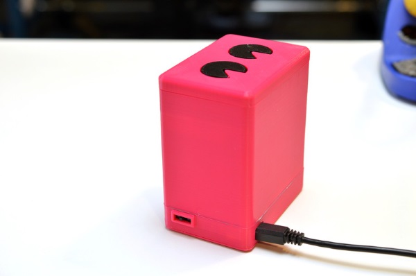

На этой неделе Бекки опубликовала на сайте Adafruit практическое решение для всех женщин (и мужчин), страдающих из-за этой проблемы: маленькое и удобное устройство с УФ-лампой для маникюра позволит каждому насладиться дорогостоящей салонной процедурой, при этом не выкидывая деньги на ветер. Имея в наличии набор электроники «сделай сам» от компании Adafruit, вы можете с лёгкостью изготовить такую лампу по руководству, предоставленному Бекки. Любой человек, мало-мальски разбирающийся в электронике и имеющий 3D-принтер, сможет собрать это замечательное устройство с УФ-лампой для маникюра. Каждому, кто хочет всегда иметь ухоженные ногти, покрытые гель-лаком, следует познакомиться с этим проектом!

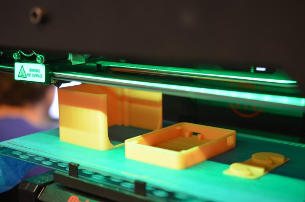

Сотрудник Adafruit Ное Руиз сконструировал эффектный 3D-печатный корпус, чертежи которого можно бесплатно скачать на Thingiverse.com, также он включён в полезное руководство. Его можно напечатать на обычных 3D-принтерах, лучше всего из ПЛА. Его можно печатать без поддержки, вы также можете выбрать для устройства любой цвет, какой пожелаете, только убедитесь, что цвет «глаз» принтера отличается от его корпуса. В целом на печать корпуса уйдёт от четырёх до пяти часов.
Помимо корпуса, вам понадобится ещё несколько предметов: 30 УФ-светодиодов и 30 резисторов по 100 Ом каждый, пермо-прототип в половину натуральной величины, передвижной переключатель, Powerboost 500c, литий-полимерные аккумуляторные батареи на 2500 мАч, а также различные инструменты. Полный список всего этого вместе со ссылкой на онлайн-магазин Adafruit, где вы можете найти всё необходимое, включён в полезное руководство Бекки.
Просто следуйте инструкциям, чтобы собрать свою собственную УФ-лампу для маникюра, которая подойдёт как для того, чтобы брать её с собой в путешествия, так и для использования дома. Единственный недостаток этой лампы состоит в том, что она не такая мощная, как промышленный вариант, а потому на процесс сушки ногтей понадобится около пяти минут. Однако это с лихвой могут компенсировать оригинальность, компактность, зарядное устройство USB и низкие затраты на производство. С таким изобретением вам больше никогда не придётся беспокоиться о том, что вы, занимаясь своим любимым делом, испортите маникюр. Удачи!
