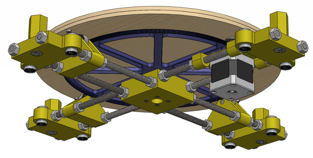

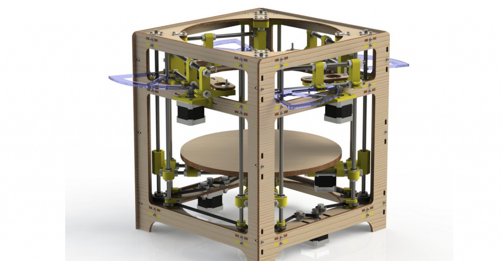

Тайлер Андерсон, один из участников конкурса, собрал 3D-принтер Theta, уникальный в своем роде. Этот принтер оборудован четырьмя (!) экструдерами для подачи четырех видов волокна. Из названия принтера уже понятно, что принцип его работы строится на полярной системе координат. В ходе работы круглая платформа для печати вращается, а экструдеры двигаются и наносят волокно по периметру.
Главное отличие принтера, который кроме всего прочего снабжен 10 шаговыми двигателями, заключается в том, что он может одновременно печатать несколькими материалами или цветами. Это означает, что он может напечатать (если изделие позволяет) объект из нескольких цветов или материалов за значительно более короткое время, чем традиционный принтер, принцип работы которого строится на декартовской системе координат. В прошлом мы не раз рассказывали о 3D-принтерах с несколькими экструдерами, однако обычно эти экструдеры работали по очереди.
«Все четыре экструдера 3D-принтера Theta работают одновременно. При этом они могут печатать четырьмя разными материалами или одним материалом. В последнем случае время печати сокращается в четыре раза», – говорит Андерсон.
Еще одним преимуществом полярной системы координат можно назвать снижение подвижной массы, благодаря чему скорость печати возрастает. Так как ближе к центру платформа практически не движется, объекты, расположенные по центру, получаются более качественными и аккуратными.

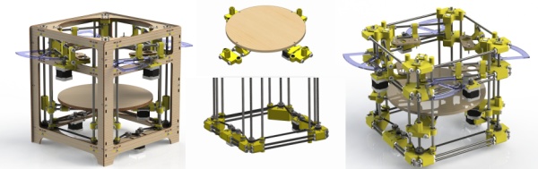

Как отметил Брайан Бенхофф из HackaDay, такой принтер можно было бы использовать в массовом производстве. Достаточно запрограммировать каждый экструдер на выполнение одного и того же объекта, и через какое-то время у вас будет четыре одинаковых изделия. Это означает, что Theta в четыре раза быстрее обычного 3D-принтера. Невероятно, но факт!
Андерсон даже упоминал о возможности установки 4 печатающих головок на каждый экструдер, а это означает, что у Theta может появиться целых 16 областей экструзии.
Что касается отправки моделей на печать, Theta совместим с любой программой нарезки файлов для 3D-принтеров с декартовской системой координат, а также для RepRap. Ниже можно посмотреть видео, в котором Андерсон показывает свой 3D-принтер в действии.
