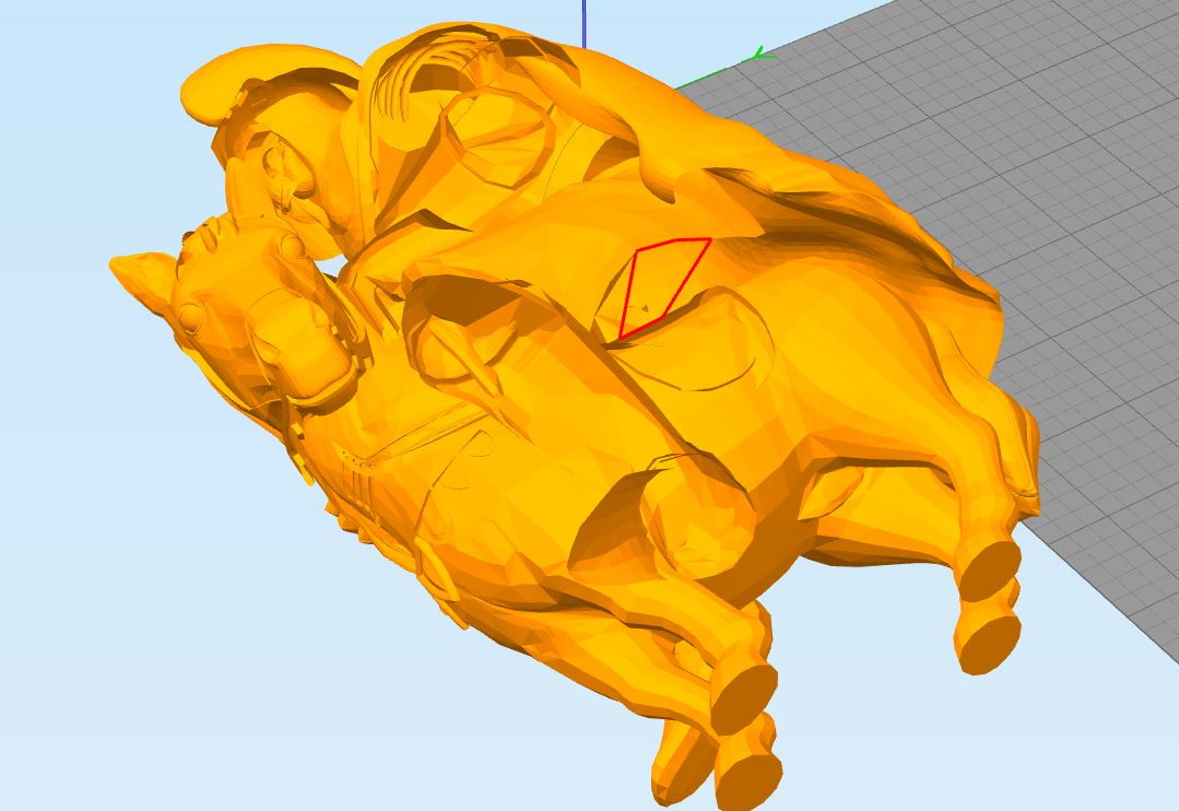

Нашел в интернете неплохие шахматные фигурки. Одна беда, они непригодны для 3D печати. Они все в дырах и незакрытых контурах
Есть ли возможность подготовить их для печати или это дохлый номер ?
Файл приложил

Простым пролечиванием (к примеру в Netfabb) дыры закроются некорректно, так как геометрия некоторых частей изначально так смоделирована. К примеру у рыцаря полые ноги и тело с некорректными толщинами для печати. Но залатать их вполне возможно, если есть моделька с разбитыми частями не с клееная STL то еще проще. ruslankravtsov1991@mail.ru
24.05.2019
К Вашим услугам, можно залатать, но, трудоемко... stells_arthur@mail.ru
