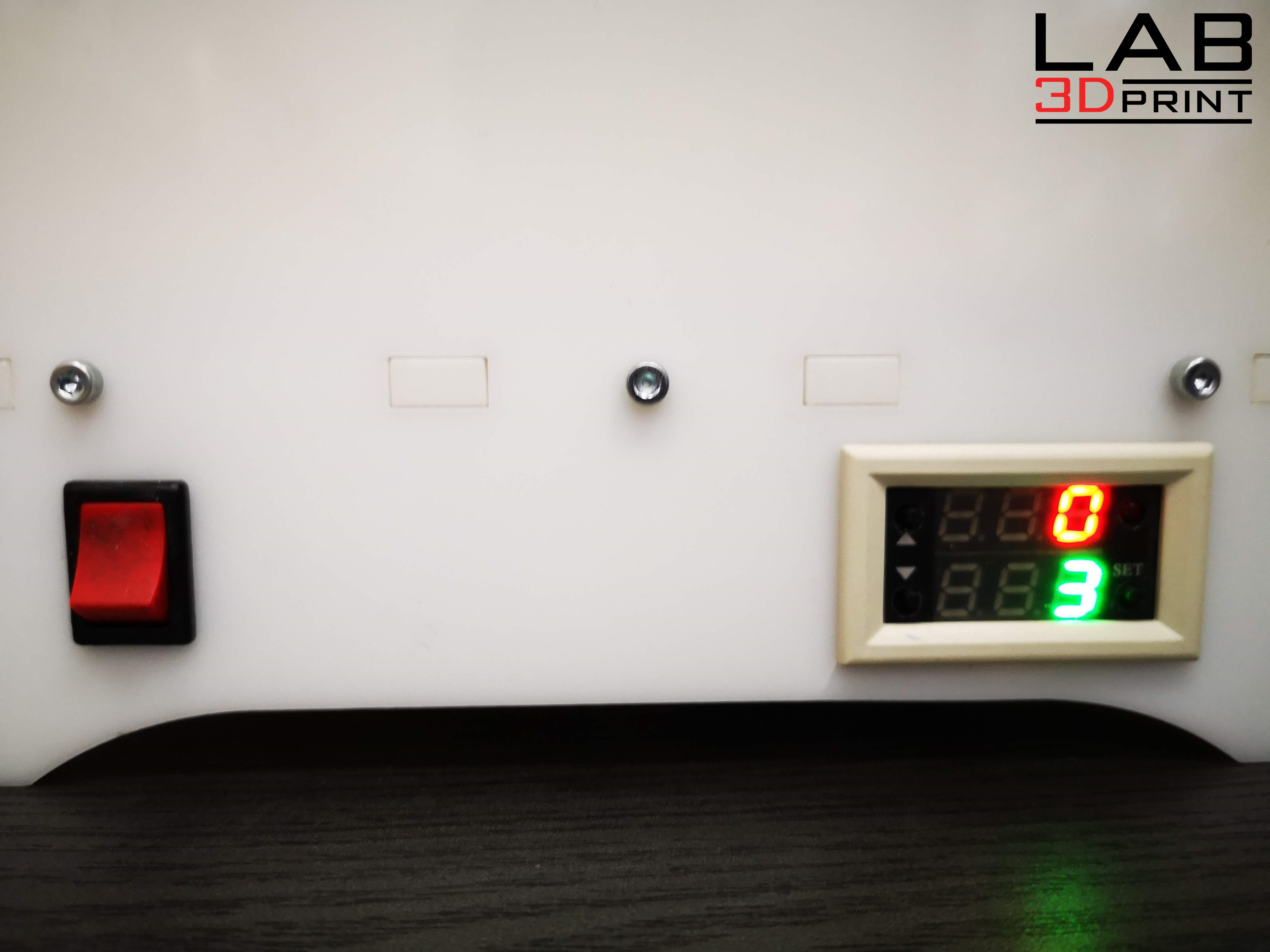

Лучезар 3000 или UV камера занедорого.
Меня наверное как и многих удивляет ценник на камеры дозасветки. Примитивное устройство и копеечные компоненты в фабричном исполнении стоят неприлично дорого, а самодельное "ведро" с led лентой не слишком удобно и эстетически не безупречно.
При проектировании исходили из области печати Form2 145x145x175. В активе таймер, поворотный столик, охлаждение.
Все файлы будут доступны для свободного использования.
И так:
Режем корпус из акрила 6мм.
Всего уйдет 2 листа 500х750
Собираем.
Проверяем
Ну и все, на сборку ушло 30 минут.
Теперь, подробно, что же нам понадобится:
1. Вот такой поворотный столик (он начнет крутится как только зажгутся диоды, солнечные батареи решают.)
2. Таймер
3. Сама UV LED 405 нм. Например эта.
Далее выбираем БП по габаритам и мощности, у меня уже был источник 12v 100W, куллер 80мм 12v , паяльник с причиндалами (стяжки, термоусадка итд) и относительно прямые руки. Крепеж М3 от 15 до 20 мм.
В архиве отдельно файлы для резки акрила , отдельно для резки светоотражающей пленки (можно использовать алюминиевый скотч- клеить перед сборкой) и STL для петель ручки и хомута кабеля куллера.
Конечно не у всех есть лазер, поэтому пишите думаю решим эту проблему.
Всем спасибо. Всегда Ваша "Лаборатория трёхмерной печати".
ЗЫ. Ссылка на архив в группу VK наверное не всем понравится, поэтому тут альтернативная ссылка для дочитавших. :)
ЗЗЫ. Отдельное спасибо Дождикову Евгению.
