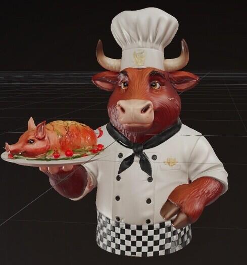

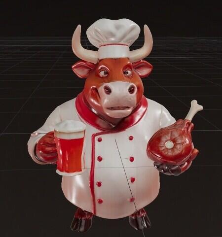

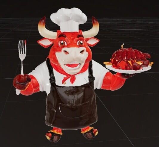

Здарова народ! Меня зовут Антон и меня затянуло в мир 3д печати, хорошо это или плохо, даже не заю, но мне пока нравится) Все началось с просьбы моего товарища, спросил сможем ли мы напечатать что-то в качестве подарка на день рождения ресторана его знакомого, ответ был очевиден). Начали мы с тех задания, в качестве ТЗ был устный посыл, сделать то, что просто так не купить и сайт ресторана рога и копыта. С помощью ИИ https://studio.tripo3d.ai, сгенерировал 3 варианта и отправил на согласование:

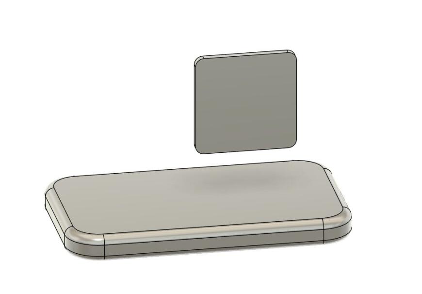

на 3м варианте конечно ии кринжа навалил)). По итогу выбор пал на первый вариант. Конечно эта модель была не идеальной, имелись нюансы, которые нужно "причесать", за помощью обратился к знакомой, которая сама умеет лепить художку, в очень короткие сроки все было готово, но все еще казалось, что не хватает деталей, нужно добавить элементов чтобы общая картинка была интереснее. С помощью Fusion, сделал табличку и подставку,
в нем же создал модель логотипа ресторана. На сайте нашел подходящую картинку,

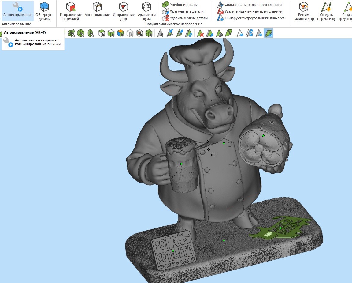

сохранил в нужном формате и открыл через ранее упомянутую программу, картинку использовал как шаблон по которому обычными линиями повторял контур логотипа. Далее с помощью программы Materialise Magics, я проделал булевы операции, простыми словами, разместил табличку и лого на подставке фигурки так, чтобы под них были специальные пазы для вставки. Так же Materialise позволяет пролечить модель, чем я и занялся.

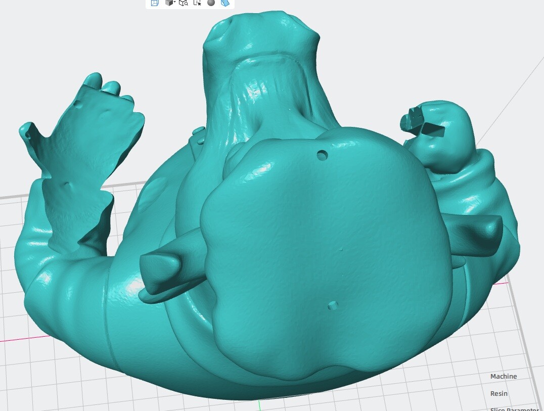

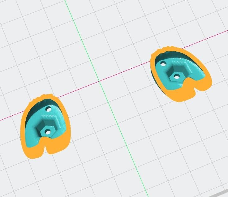

Перейдем к подготовке модели к печати. Для экономии смолы я сделал модель пустотелой, не помню наверняка 1.2 или 1.4 мм, так же проделал отверстия у основания,
чтобы исключить присоску и в верхней части модели,

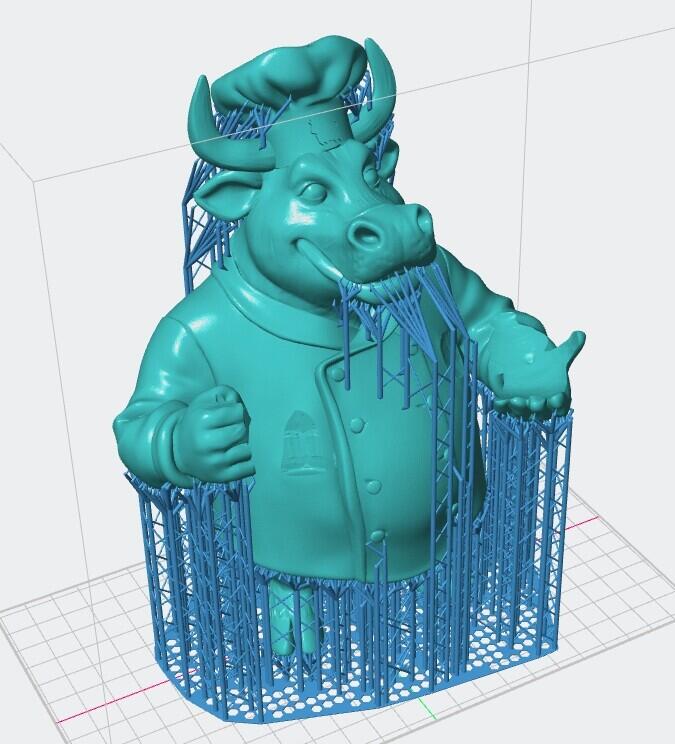

чтобы жидкость своим весом не давила на модель, а просто вытекала из нее. Тоже самое проделал и с другими моделями. Сгенерировал автоподдержки,

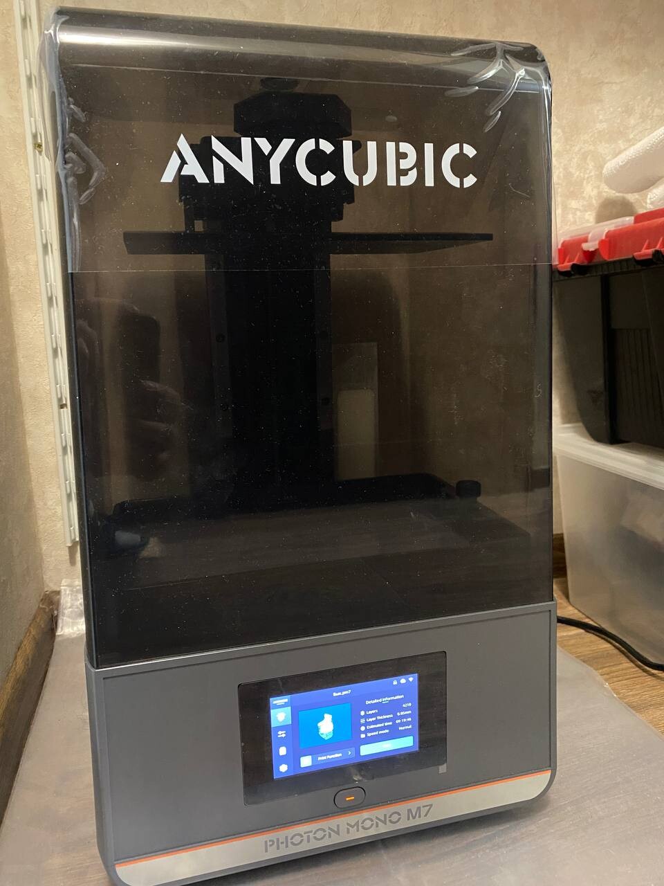

затем вручную их отредактировал и отправил в печать на принтер Anycubic M7 (лучший по соотношению цена \ качество, кому интересно, в комментариях расскажу почему)
к сожалению, с первого раза не пошло, в локте сделал маленькое отверстие или недостаточно поставил поддержек, короче факапнулся, придется перепечатать.

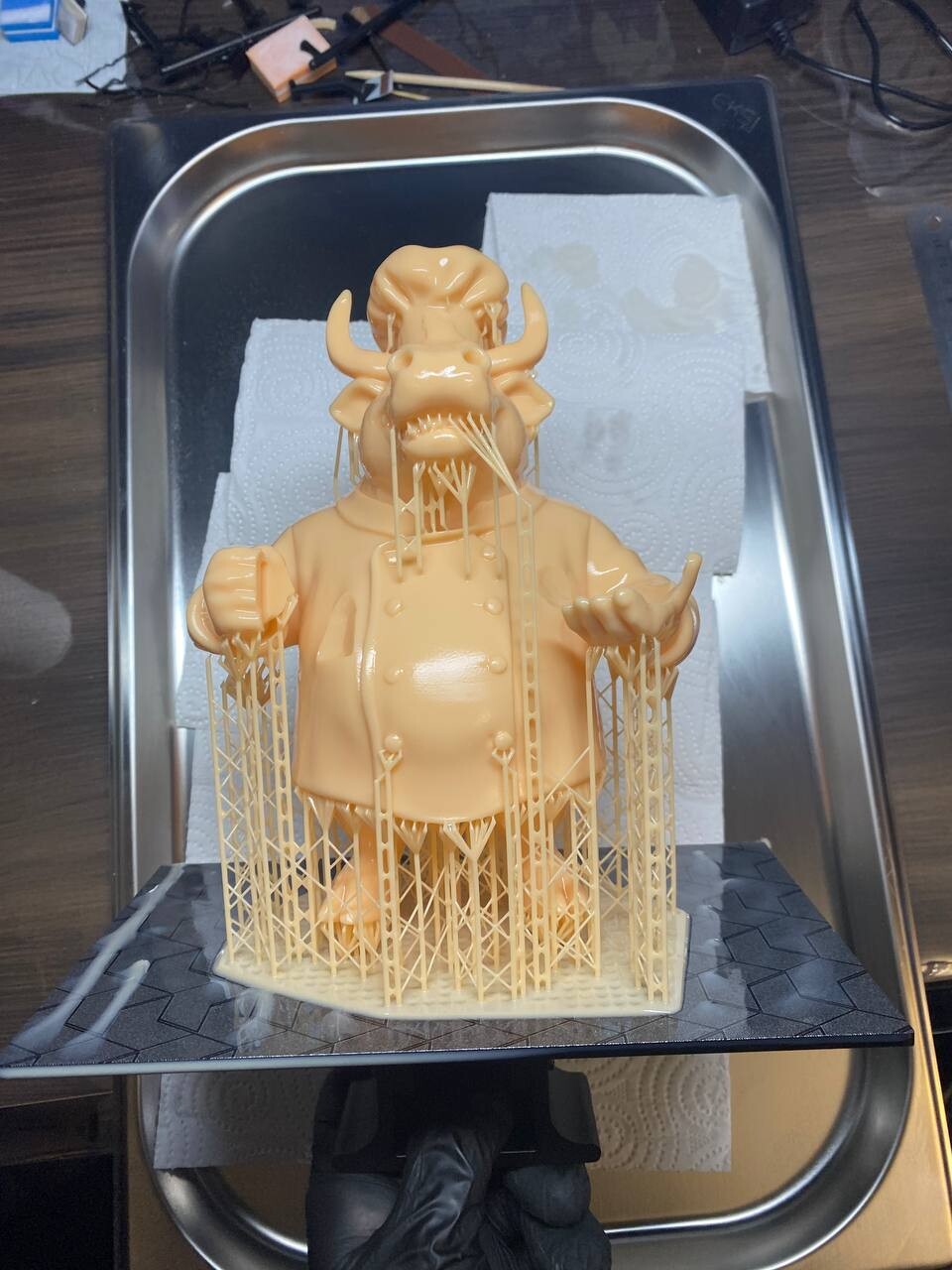

После печати детали нужно отмыть и засветить. Свои модели я мою в УЗВ, так как уверен что обычные комбинированные устройства создавая воронку не могут нормально промыть детали. После мойки оставляю модели подышать, чтобы спирт успел испариться, лучше конечно это дело продуть воздухом, но на тот момент не было по наличию данного оборудования,

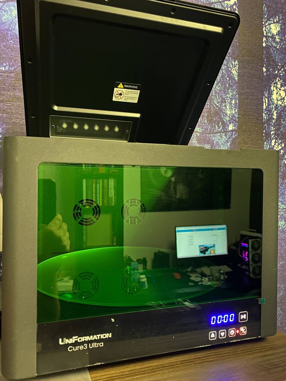

следующий этап свечу в камере Uniformation cure3 ultra,

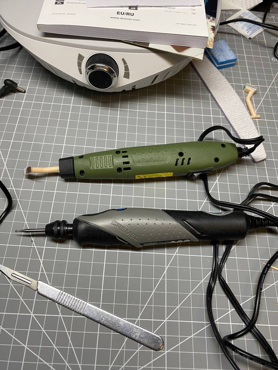

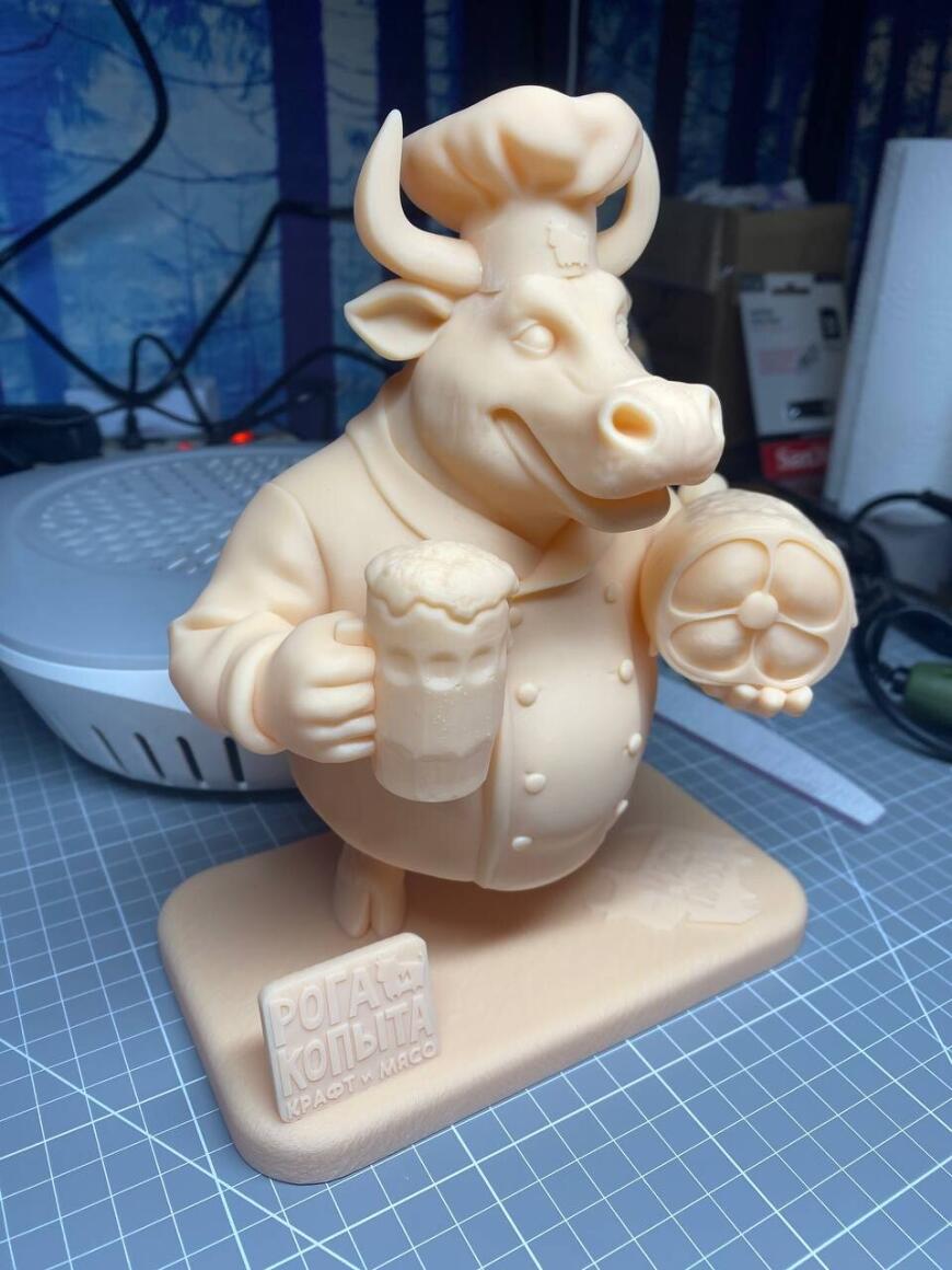

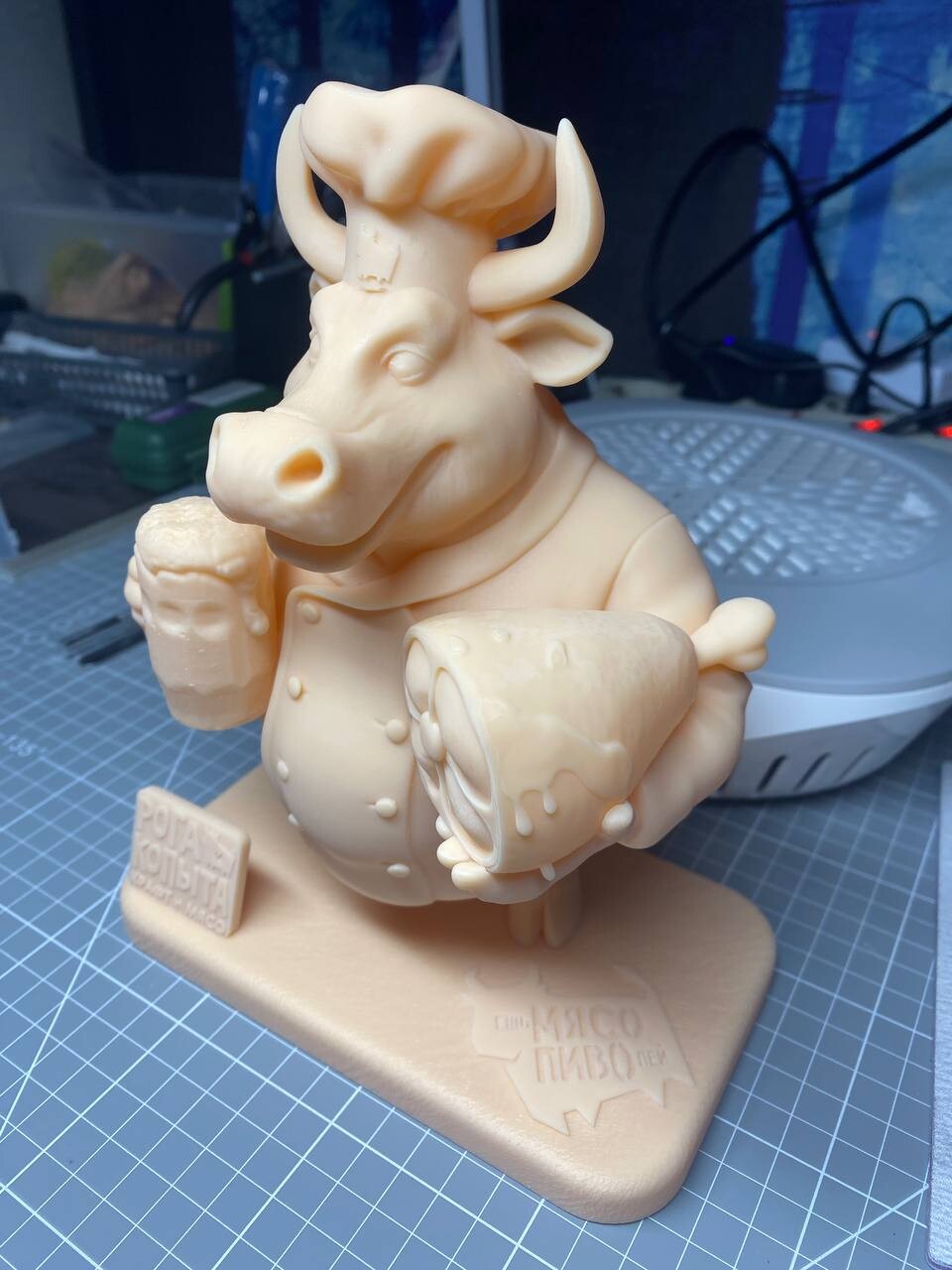

правда перед засветкой модель прогреваю, функция есть, че не использовать, плюс с помощью прогрева деталей мы убираем из них остаточное напряжение и снижаем шанс загибания моделей (особенно способ подходит к плоским деталям, которые печатаются от стола) да, это может быть не панацеей, некоторые смолы этот способ не спасет, но точно не сделает хуже). После засветки я обработал модель с помощью разных инструментов и надфилей,

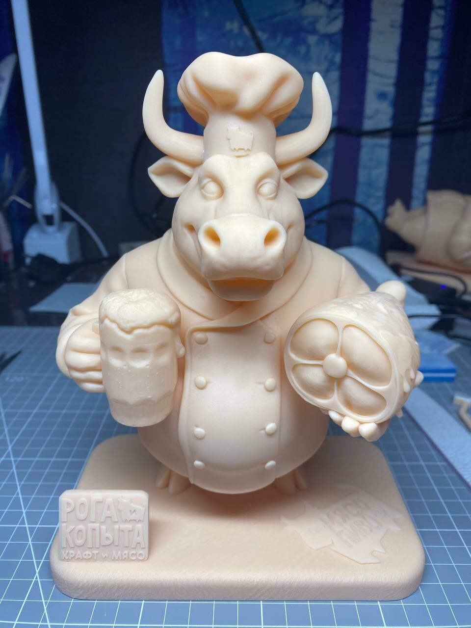

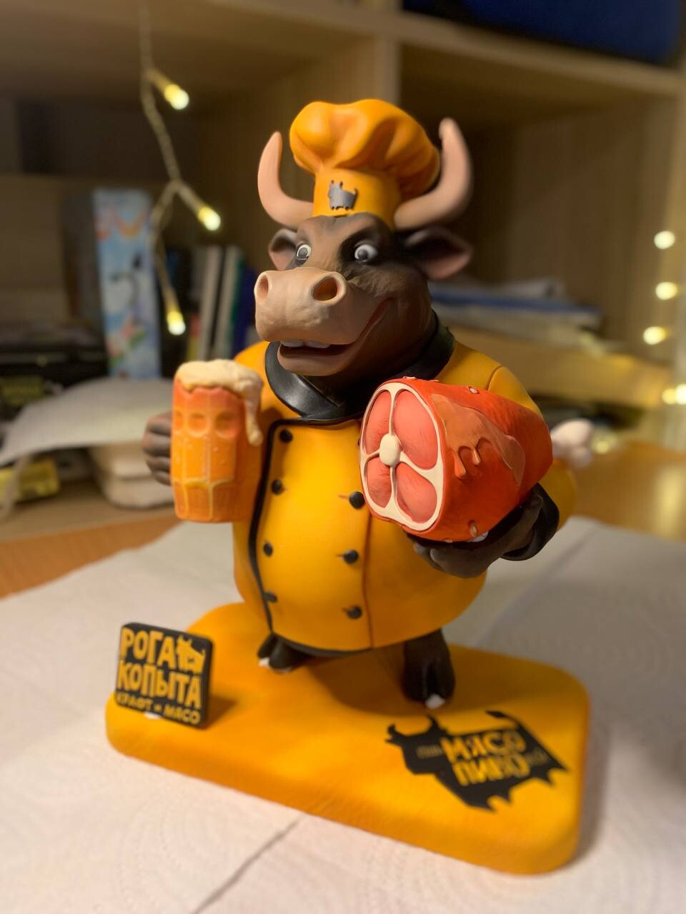

на выходе мы имеем такой результат.

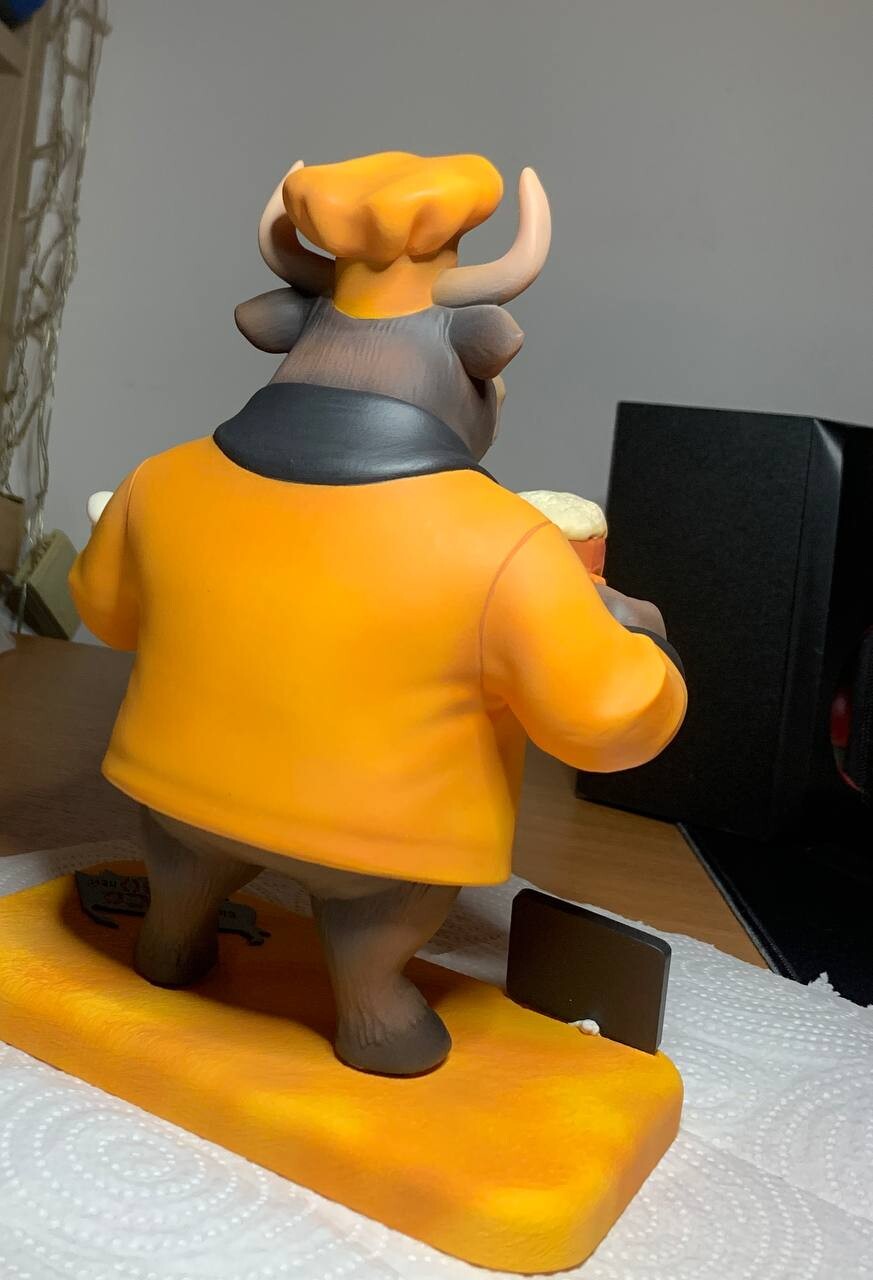

Да, разумеется в таком виде дарить никто не будет, модель нужно покрасить, отдаю ее художнице и через несколько дней она присылает мне эти фотографии. Что сказать, пушка, бомба, петарда!
На фотках она еще не склеена, белое это пластилин, в сам ресторан я до сих пор не зашел и не имею главной фотографии, но со слов товарища подарок очень понравился)
