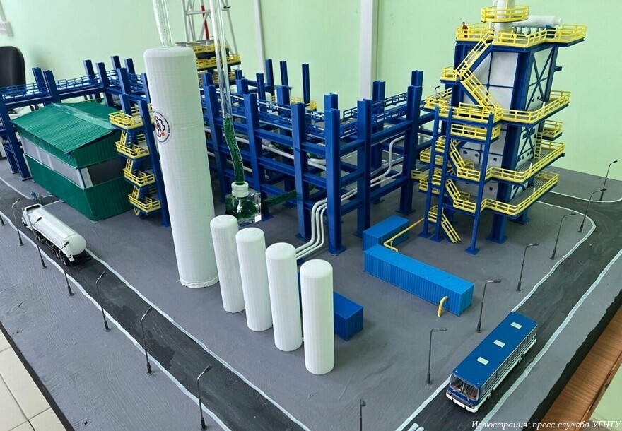

Студенты УГНТУ создали действующую модель завода по производству водорода
В Уфимском государственном нефтяном техническом университете представили учебно-методический комплекс «Мини-завод по производству водорода». Это не просто масштабная модель, а тренажер с функциональной начинкой, способный имитировать нештатные ситуации.
Проект выполнили студенты Института химических технологий и инжиниринга УГНТУ Евгений Ларин и Алексей Глухов под руководством доцента кафедры автоматизированных технологических и информационных систем Екатерины Шулаевой, сообщает издание «Республика Башкортостан» со ссылкой на пресс-службу вуза.
Спроектированная в САПР «Компас-3D» модель состоит из сотен 3D-печатных деталей и начинена функциональными системами под электронным управлением — насосами, светодиодной подсветкой, дым-машиной и безопасным факелом.
«Уникальность нашего комплекса в трехслойности. Первый слой — точная физическая модель, произведение инженерного искусства. Второй — динамическое шоу, наглядная демонстрация работы. Третий и главный — тренажерный режим: студент через компьютер может управлять процессом, создавать виртуальные аварии и отрабатывать алгоритмы их устранения», — пояснил Евгений Ларин.
Проект получил грантовую поддержку после победы в конкурсе лидерских проектов УГНТУ, организованном в рамках федеральной программы «Приоритет-2030».
«Грант мы рассматривали как инвестицию не в дипломный проект, а в будущее инженерного образования на нашей кафедре. Мы хотели создать законченный, надежный, профессиональный инструмент, который останется в университете и будет служить многим поколениям студентов. Крупные промышленные предприятия имеют свои тренажерные центры, однако компактного, мобильного и многофункционального учебного комплекса, который объединяет детализированный масштабный макет, визуальную динамику и программный тренажер, в Башкортостане, да и в России на данный момент нет. Мы создавали его с нуля, и в этом видим особую ценность проекта», — рассказали авторы.
