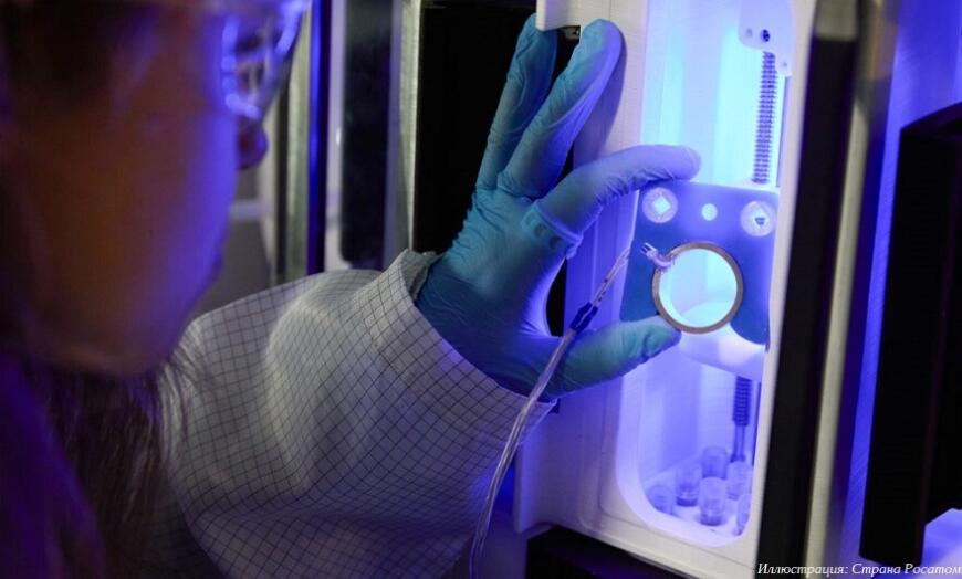

На начальном этапе проекта ученые создали акустический биопринтер и биореактор, затем функционал двух приборов объединили в биофабрикаторе. В центральную ячейку загружают клеточный материал, задают настройки и в питательной среде формируют эквивалент сосуда.
Ячейку со сформированной из тканевых сфероидов структурой помещают в биофабрикатор для дозревания.
«Здесь, в наиболее естественной среде, мы многофакторно воздействуем на сфероиды. Через эквивалент сосуда в течение некоторого времени прокачиваем питательную среду, скручиваем, сообщаем пульсацию и имитируем процессы, присущие живому организму, после чего искусственный сосуд готов к пересадке», — пояснил Егор Плахотнюк.
