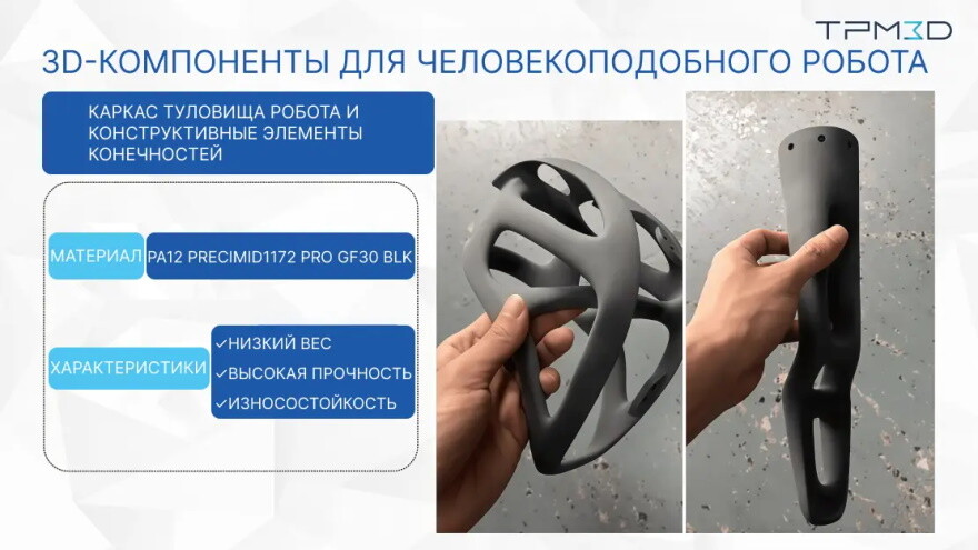

Компания TPM3D использовала SLS 3D-принтер P360 и композит Precimid1172 Pro GF30 BLK на основе нейлона со стекловолоконным армированием в производстве компонентов тела и конечностей гуманоидного робота. Сложные решетчатые конструкции обеспечили оптимальное сочетание высокой прочности и малого веса.

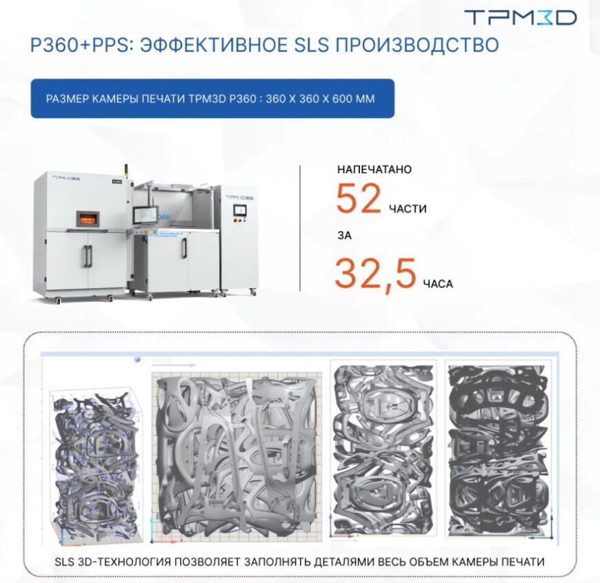

Большой рабочий объем 3D-принтера TPM3D P360 — 360x360x600 мм — позволил изготовить пятьдесят две детали — три полных комплекта — за один цикл печати продолжительностью в тридцать два с половиной часа.
От роботизированных рук к ловким кистям: как 3D-печать меняет подход к робототехническому производству
Оборудование допускает возможность повторного использования неспеченного порошка — восемьдесят процентов старого материала с двадцатипроцентной добавкой свежего. Это значительно снижает объемы отходов и себестоимость. Общий расход порошка составил 46,78 кг с долей нового материала всего 9,36 кг.

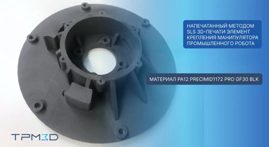

Решением стала технология SLS 3D-печати от TPM3D, позволившая оперативно изготавливать основные детали роботизированной руки. Это позволило быстро создавать физические прототипы, проводить структурные испытания и оптимизировать конструкцию, сократив сроки опытно-конструкторских работ и открыв путь к бесперебойному массовому производству.
